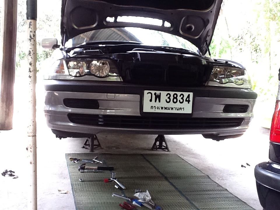

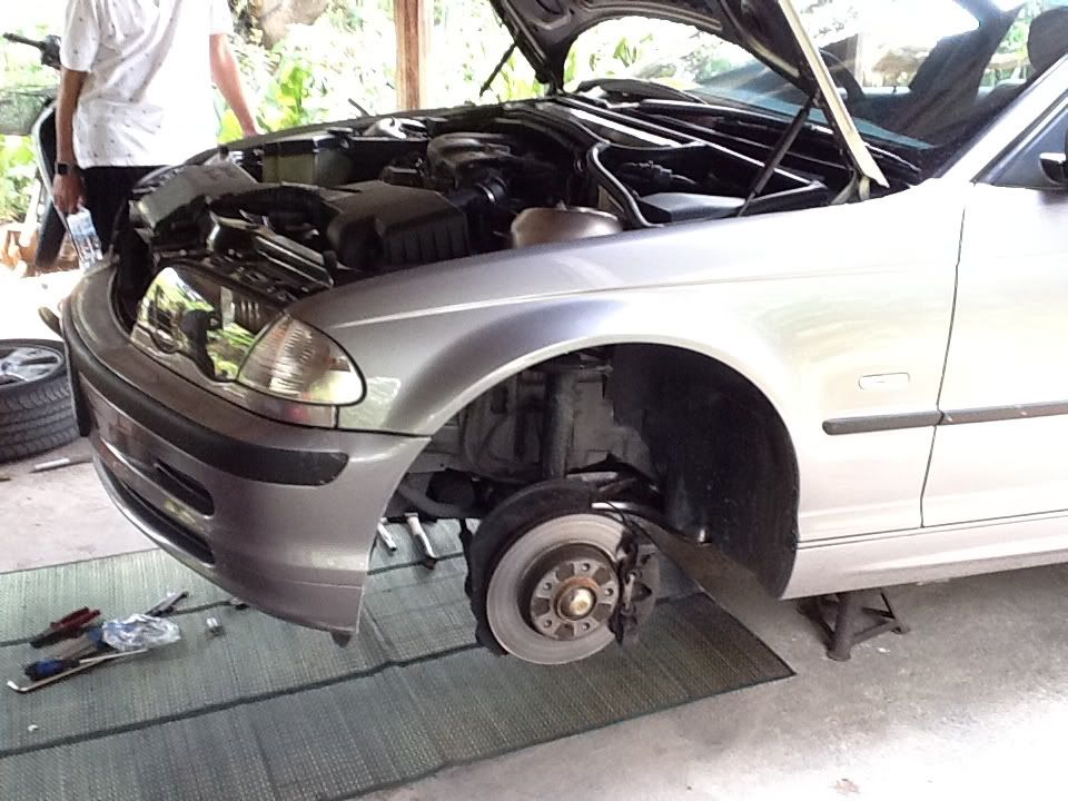

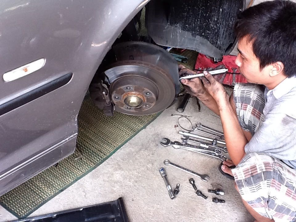

รื้อกันชนหน้าเสร็จ รุทธ์มุดเข้าไปใต้รถซะแล้ว
หลังจากนั้น แครงค์เกียร์ก็หลุดออก

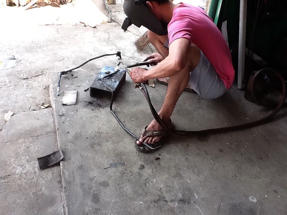

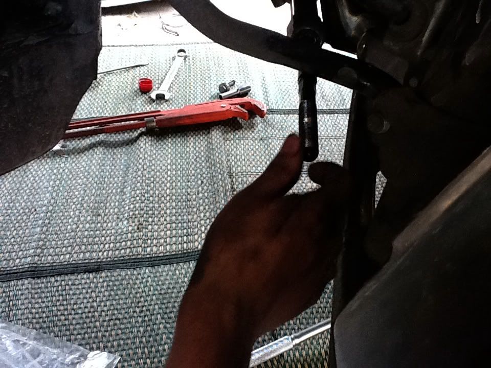

ถ่ายน้ำมันเกียร์ แล้วก็น้ำมันเครื่องด้วย ออกให้หมด
สลับไปทำรถให้พี่อั่น แล้วก็กลับมาทำประตูที่น้ำรั่ว
ไหนๆ มาแล้ว จัดหนักไปเลยรุทธ์
