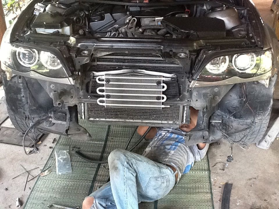

 :)   ???รบกวนถามพี่ๆครับในกรณีที่เราเจอปัญหารถติดนานๆกับกรณีขึ้นเขาครับ จะผลต่อการระบายความร้อนไหมครับ?
      ถ้ามีเราติดพัดลมได้ไหมครับ?

รถติดก็ไม่มีปัญหาอะไรครับ เพราะตัวออยแยกมันระบายความร้อนได้พอสมควรแล้วครับ ไม่จำเป็นต้องติดพัดลมเพิ่มครับ แค่พัดลมของเดิมก็พอแล้วครับ :-*

   พี่ Awirut ครับ ผมอยากติดบ้างครับ ต้องมีอะไรบ้าง oil coolerซื้อที่ไหนครับ ค้าใช้จ่ายประมาณเท่าไรครับ รถผม 323i พอดีว่าผมอยู่หาดใหญ่ครับ ขอบคุณมากครับ :-X :-X :-X

ออยติดต่อโดยตรงที่คุณไข่เลยก็ได้ครับที่ขายในห้องซื้อขายนะครับ ส่วนรวมทั้งหมดประมาณ 5,100 ครับ(อันนี้จะไม่รวมนำ้มันเกียร์นะครับ)

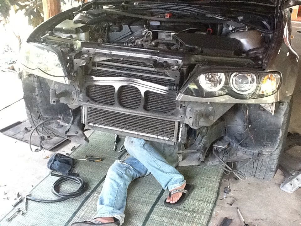

สอบถามหน่อยครับ. แยกออยคือ
 เอาเอาออยอากาศใส่แทนออยเดิม
อุดออยเดิม
เปลี่ยนถ่ายน้ำมันเกียร์ โดยเติมผ่านทางออยให้เต็ม
แค่นี้ใช่มั้ยครับ
เพราะผมคงต้องแยกจริงๆแล้วแหละ เช้านี้ไปเปิดฝาดู ฟันธงเลยครับ ชานมสด100% สีน่ากินมาก :))
อุดออยเดิม
แค่นี้ใช่มั้ยครับ
ใช่ครับ แล้วท่านจะไม่เจอชานมอีกเลยครับ :))

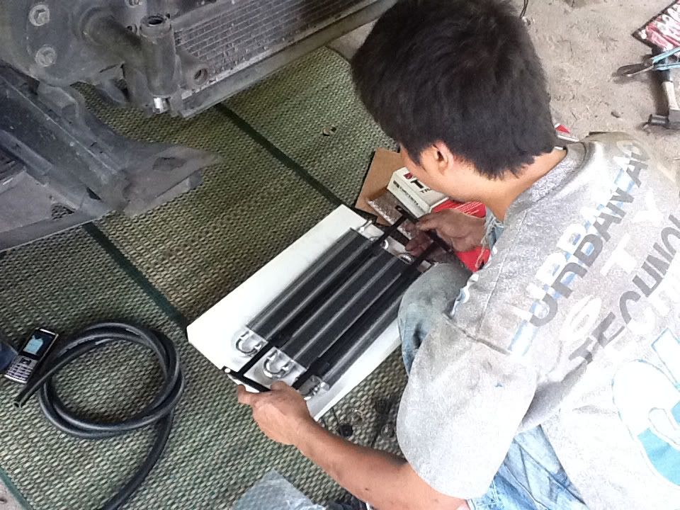

สอบถามอีกนิดครับ เห็นมันมี2สาย สายไหนเสียบด้านบน สายไหนเสียบด้านล่าง.  หรือสลับกันก็ได้ ไม่เป็นไร
เออนะ น้ำมันเกียร์ ไหลยังไง เส้นไหนเข้า เส้นไหนออก แต่คิดว่าถึงจะใส่สลับก็ไม่น่ามีปัญหาอะไร เพราะของเดิมรูเข้ากับออกห่างกัน 2-3นิ้วเอง
ต่อแบบไหนก็ได้ครับ แค่ให้มันเข้าแล้วก็ออกเพื่อที่จะระบายความร้อนแค่นั้นเองครับ ;)

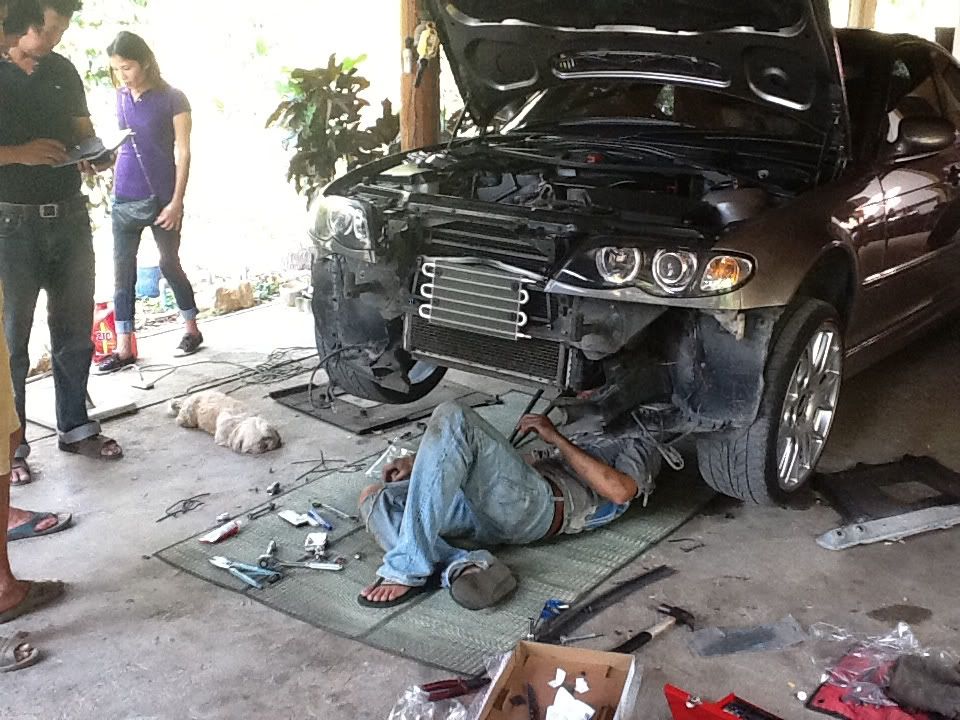

วันนี้ทำรถพี่โฆสิทกับรถเส้นด้ายครับ :D :D
หลังจากเหนื่อยทั้งวันขอชิวๆกับยูซะหน่อย555
yuratchrian
  • กระทู้: 837
ถ่ายรูปไม่เยอะ เพราะคนถ่ายดื่มแต่เที่ยงแล้ว สติหาย  :)) :)) :))
10 ปากว่า ไม่เท่า ตาเห็น
10 ตาเห็น ไม่เท่า มือคลำ
10 มือคลำ หรือจะสู้ ทำใช้เอง

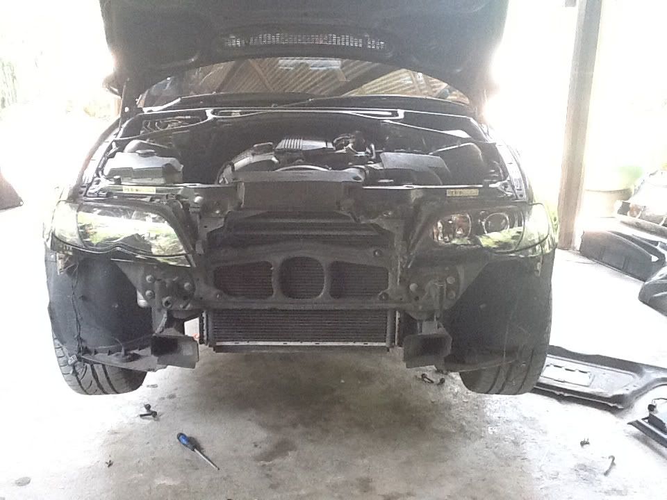

ทำแล้ว เรียบร้อยดี วิ่งดีเหมือนเดิม (ไม่ได้ดีไปกว่าเดิม) เพราะของเดิมก็วิ่งดีอยู่แล้ว (คือของเดิมก็สมบูรณ์ดีอยู่) แต่ที่ได้คือ ความอุ่นใจว่าน้ำในหม้อน้ำจะไม่เข้าไปในเกียร์แน่นอน
และน้ำมันเกียร์อย่าปล่อยทิ้งไว้นานนะครับ
ของผมเปลี่ยนถ่ายคราวที่แล้ว เปิดอ่าง เปลี่ยนกรอง   ผ่านไป 40,000 กว่าโล  ถ่ายน้ำมันเกียร์มาอีกที ดำปิดปี๋เลย แค่ สี่หมื่นยังดำขนาดนี้ ถ้าครบแสนคงดูไม่จืดครับ
