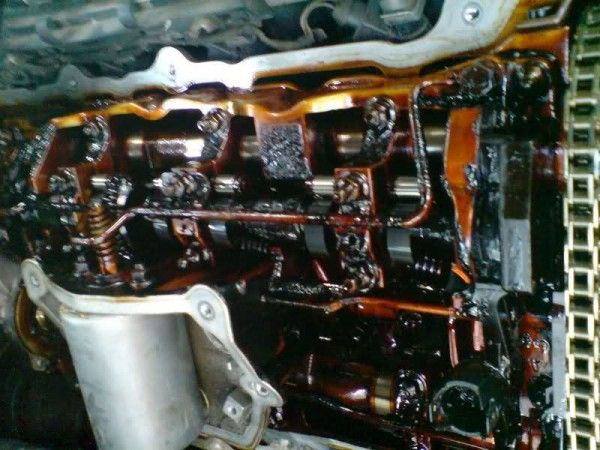

ผู้เขียน หัวข้อ: *** สำหรับผู้ใช้เครื่องยนต์รุ่นสุดท้าย N42-N46 ก่อนเปลี่ยนเป็น E90 กรุณาสละเวลามาลงชื่อด้วยครับ ***  (อ่าน 96361 ครั้ง)
ตัวอย่างคราบโคลน น้ำมันเครื่อง ใน N42 ที่เปลี่ยนน้ำมันเครื่องที่ 2.5 หมื่นกิโล
รวมถึง การด้อยคุณภาพน้ำมันเครื่องที่เลือกใช้ เป็นเวลานาน
 เราใช้น้ำมันเครื่อง -1 หมื่นกิโลเมคร ก็ควรเปลี่ยนครับ  :-*
ในภาพ โคลนน้ำมันจะเข้าไปอุดตามช่องน้ำมัน และ ส่วนต่างๆ รวมถึงชุดสกรูดันโซ่ ทำให้ ฝืด Lock ไม่ทำงาน

จริงครับพี่กฤษดา เครื่องN42รถผม ก่อนหน้านี้  เสียงเครื่องยนต์ ดังมาก(เสียงเหมือนเครื่องรถดีเซล ที่เป็นระบบโซ่ขับ ดัง) ผมว่าน่าจะเกิดจากลักษณะแบบที่พี่พูดมา คือน้ำมันเครื่องเป็นโคลนเกาะติดตามชิ้นส่วนในเครื่องทำให้ฝืด (รถผมเมื่อก่อนตั้งแต่ออกป้ายแดงมาก็ใช้บริการศูนย์ เปลี่ยนถ่ายน้ำมันเครื่องที่25000โลมาตลอด ตอนนี้ใช้มาจะ3แสนกิโล )และจนถึงเมื่อ2เดือนที่แล้วผมได้ให้ พี่ช่างรุทเปลี่ยนถ่าย น้ำมันเครื่อง ก็เลยทำฟลัชชิ่ง ออยไม่รู้เรียถูกหรือป่าว (คือใช้น้ำมันล้างคราบ โคลนในเครื่อง ) สรุปตอนนี้เสียงเครื่อง(โซ่)ดังเบาลงมากๆและอาการเครื่องรอบตก ช่วงเช้าที่เครื่องเย็น จะสั่น เร่งไม่ขึ้น ตอนนี้ไม่เป็นแล้วครับ(เรื่องนี้ต้องขอขอบคุณ พี่ แจ ด้วยครับที่แนะนำ เรื่องเบอร์ น้ำมันเครื่องและใช้กล้องส่องและชี้ให้เห็นว่าในเครื่องยนต์มันมีโคลนและโซ่หย่อนแล้ว) เดี๋ยวนี้ผมใช้น้ำมันเครื่อง เซเนติคเกรด0-40w ธรรมดาๆราคาไม่ถึงพันบาทแต่เปลี่ยถ่ายที่ไม่เกิน7-8000กิโล ได้เช็ค นมค.เมื่อ4000โลไม่ขาดเลยครับ :-X
ย่อมดีกว่า
