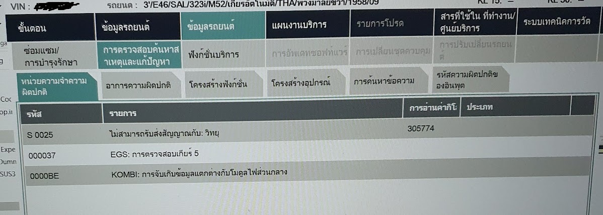

คอมจับเจอมั้ยครับพี่ถ้าเป็นที่เกียร์
จากที่เคยอ่านโค้ดมา Error จากเกียร์จริงๆจะเป็นการ เช็ค Input กับ output ของตัวเกียร์ซะมากกว่า
เช่น  Input shaft หมุนที่ความเร็วรอบค่าหนึ่งจะทำให้ output shaft จะหมุนด้วยความเร็วที่กำหนดจากอัตราทดค่าหนึ่ง ซึ่งถ้าไม่ตรงกัน ก็จะขึ้น Error ขึ้นมา
ตัวอย่างรถผมจะประมาณนี้
ส่วนเรื่องฝั่งเครื่องยนต์ ก็ตามที่พี่ต้อมบอกเลยครับ ยังไงรองจับคอมเช็คค่าต่างๆดูก่อนครับ
