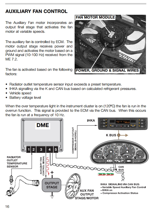

พัดลมทำงานตามคอนเซฟนี้ครับ
• อินพุตเซ็นเซอร์อุณหภูมิทางออกหม้อน้ำเกินอุณหภูมิที่ตั้งไว้
• การส่งสัญญาณ IHKA ผ่านบัส K และ CAN ตามแรงดันสารทำความเย็นที่คำนวณไว้
• ความเร็วของยานพาหนะ
• ระดับแรงดันไฟแบตเตอรี่

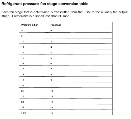

แต่ส่วนใหญ่อุณหภูมิทางออกหม้อน้ำจะไม่ค่อยขึ้นไปสูงถึงค่านั้นครับ เพราะรถเปิดแอร์ตลอดเวลา พัดลมเลยจะทำงานตามแรงดันน้ำยาแอร์ซะส่วนใหญ่
คอนเซฟการทำงานพัดลม
แรงดันน้ำยาต่อสเตทของพัดลม
ไว้เป็นข้อมูลครับ

110 ตอนรถติด หรือตอนเดินเบา
90 ตอนรถวิ่ง
ถือว่าปกติ
ถ้าอยากให้พัดลมทำงานเต็มจริง ๆ ต้องไฟแดงขึ้น ไม่ก็ถอดสายเซ็นเซอร์แรงดันท่อแอร์ออก อยู่ตรงซุ้มล้อฝั่งคนขับ
