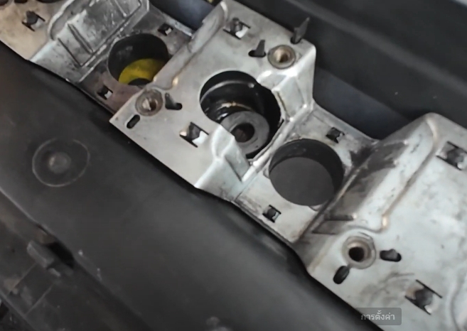

พอดีจังหวะซ่อม vanos รอบล่าสุด ตอนประกอบฝาครอบวาล์วแล้วฝาแตกตอนขันอัดน๊อตครับ
จุดแตก

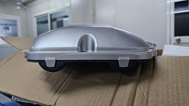

จังหวะไปเจอฝาครอบวาล์วในเวปจีนราคาประมาณ 3000บาท ค่าส่ง 1700 รวมแล้วอยู่ 4700บาท เห็นแล้วน่าสนใจดีเลยสั่งมาลองดูครับ ใช้เวลา 2อาทิตย์ ของถึง โดนภาษีนิดหน่อย
หน้าตาฝาครอบวาล์วอลูมิเนียม ของที่ได้มา มี ฝาครอบวาล์ว ยางประเก็น น๊อตฝาครอบวาล์ว และฝาปิดน้ำมันเครื่อง

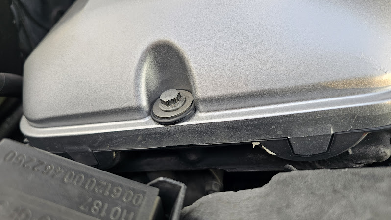

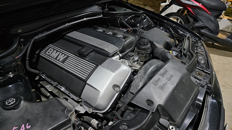

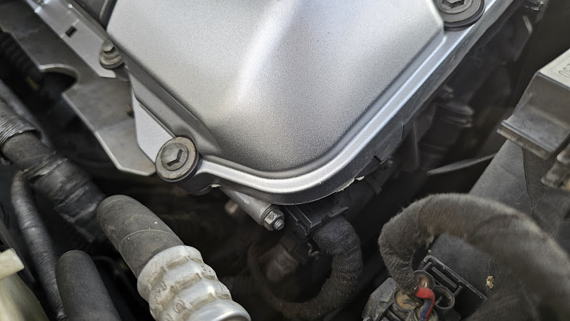

หลังจากประกอบดูแล้วใช้ได้ปกติดีเลยครับ ยางฝาครอบวาล์วแนบสนิทดี คงแก้ไขเรื่องน้ำมันเครื่องรั่วบริเวณฝาครอบวาล์วได้อยู่
หน้าตาหลังติดตั้งนะครับ
จริงๆผมเห็นขายใน ECS TUNING ก็มีนะครับ เท่าที่เปิดเวปดูเทียบกับของที่ผมสั่งมา ชิ้นงานเขจะดูสวยกว่าที่ผมสั่งมาพอสมควรครับ
หลังจากใช้งานวิ่งไปสักระยะก็ปกติดีอยู่ ยังไม่เจอปัญหาอะไรรวมถึงยังไม่เจอน้ำมันซึมตามขอบประเก็นยางครับ โดยรวมก็ถึงว่าดีสมราคา  :-X

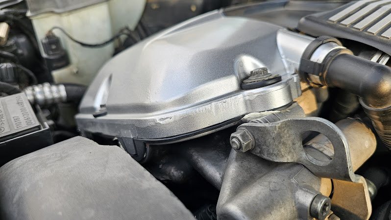

อัพเดทสักหน่อยครับ หลังจากใช้งานไป 1อาทิตย์
ใช้งานได้ปกติดียังไม่เจอจุดที่มีน้ำมันซึมออกมาครับ
ปกติจะมีน้ำมันซึมออกมาเรื่อยๆตามมุมนี้
โดยรวมใช้งานได้ดีครับ
มีข้อระวังนิดนึงคือ ปกติฝาวาล์วเดิมเราจะเป็นพลาสติก ความร้อนจากเครื่องยนต์ส่งผ่านมาถึงฝาด้านบน จะร้อนน้อยกว่าวัสดุที่เป็นอลูมิเนียม ถ้าเปลี่ยนเป็นอลูมิเนียมแล้วระวังเรื่องความร้อนจุดนี้ด้วยครับ ผมโดนไปเรียบร้อย มือแดงเลย O0
