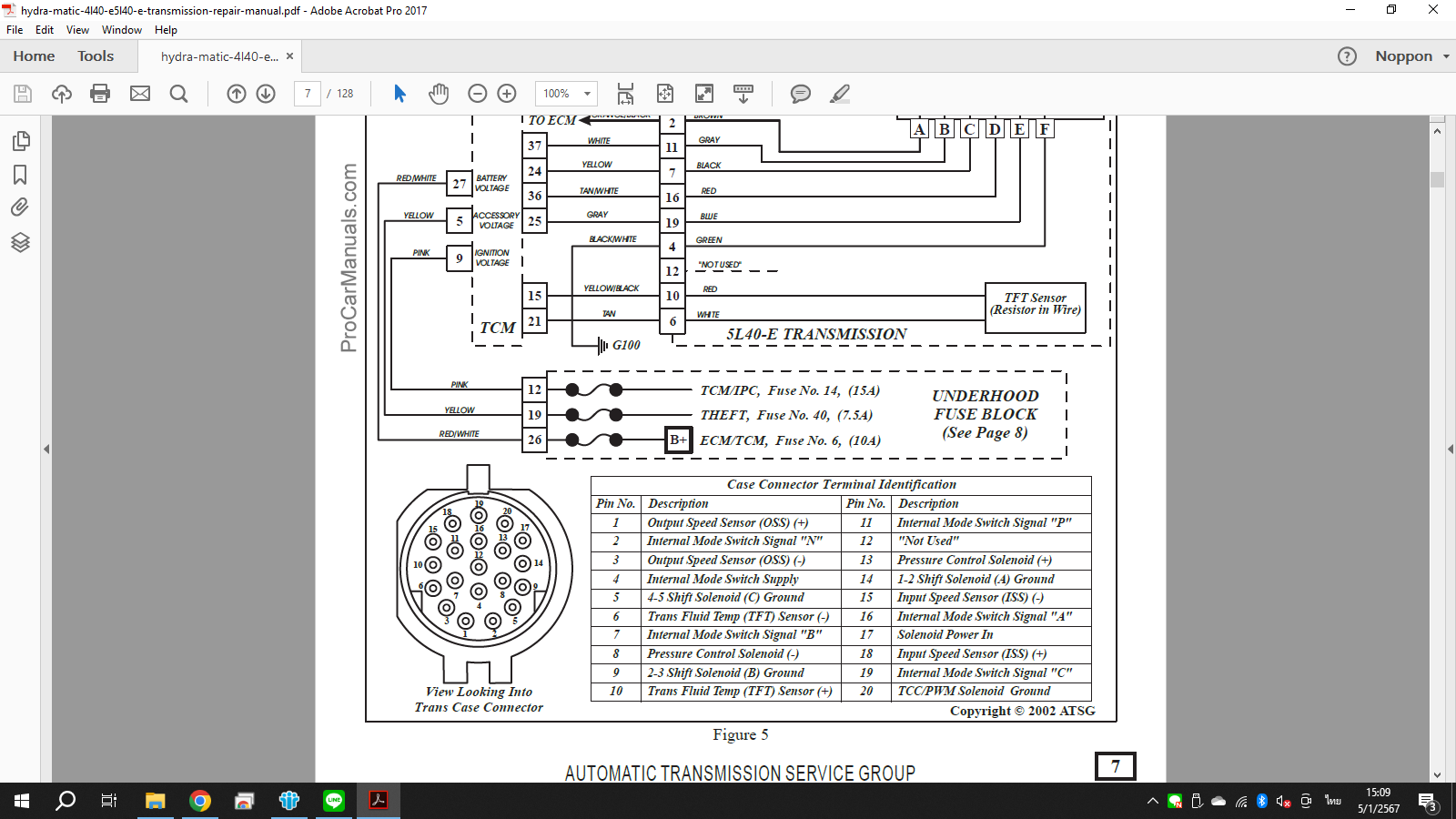

จากที่ผมลองรถผม lock up clutch ทำงานในรอบต่ำๆ(รอบต่ำๆรถไหลๆ)จากvdoรอบเครื่อง1664rpm รอบใบพัดลูกทอร์ค 1600rpm หรือที่ขณะใช้ความเร็วสูงๆแต่ความเร็วคงที่lock up clutch ก็ทำงานเหมือนกัน แต่ถ้าความเร็วรอบเครื่องเปลี่ยนไม่ว่าจะสูงขุึ้นหรือลดลง lockup cluch จะหยุดทำงานทันที และการเร่งเครื่้องส่งเพื่อเพิ่มความเร็วหรือขึ้นเนินสูงๆ lockup cluch ก็จะหยุดทำงานเหมือนกัน (เท่าที่ผมลองนะครับ)
ที่ถ่ายเก็บไว้ครับ บางส่วน
ลองเช็คสายไฟเกียร์ดูก็ดีเหมือนกันครับ ตามเอกสารหน้า 7 Pin 20 TCC Solenoid (ผมอัพไฟล์ PDF ไม่ได้)

จากที่ดูโค้ด เหมือนอาการจะมาจากครัชในลูกทอร์คลื่นเลยครับ
เห็นเจ้านี้ก็เป็นเหมือนกัน เห็นว่าล้างระบบเกียร์แล้ว ก็ยังไม่หาย
ยังไงลองเช็คสายไฟเกียร์ดูอีกทีครับ(สายจากกล่องเกียร์มาที่ตัวเกียร์) เผื่อมีจุดเสียหายหรือขั้วสนิมขึ้น
