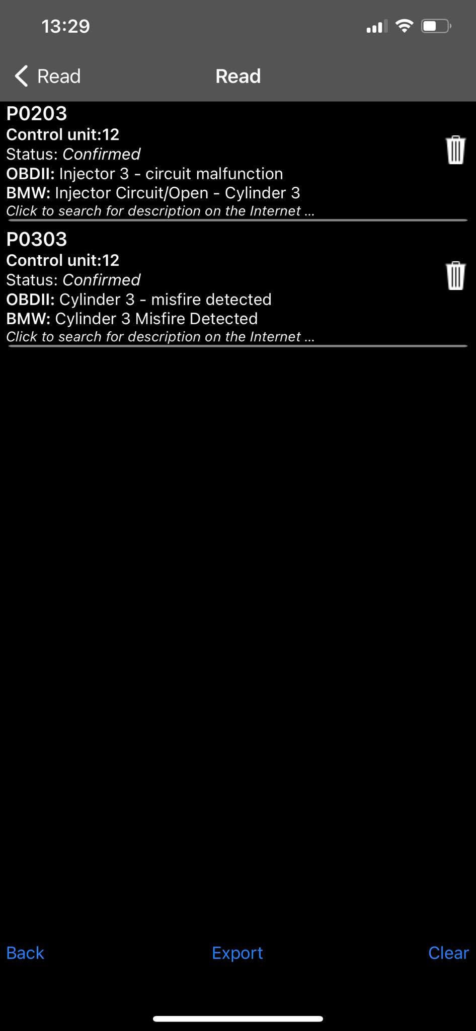

ปกติเวลาขับก็จะ เสีย ODB เอาไว้ดูค่านู่นนี้ แต่วันนี้ขับปกติอยู่ดี พอชะลอรถ เอาล่ะ อยู่ๆก็สะดุด พอจอดนิ่งเดินเบา กระเพื่อมมาก แต่ไม่ดับ และไม่มีไฟอะไรขึ้นโชว์
เลยกด เช็คโค๊ดตรงนั้นเลย อยู่ๆก็ขึ้นมา 2 โค๊ดครับ
แต่ก็ประคองรถกลับ เวลาเร่ง ก็ดูไม่มีปัญหา ไม่สะดุดอะไร แต่พอจะหยุดนิ่งก็สั่น ขับกลับจนถึงบ้าน จะเข้าซองจอด
ไม่สั่งซะงั้น กดเคลียร์โค๊ด เช็คอีกที ไม่มีโค๊ดขึ้น
อาการแบบนี้ ควรเริ่มตรงไหนดีครับ ไม่อยากปล่อยทิ้งไว้

ลองสลับ ignition coil ดูครับ อาจจะเป็นที่ Coil เสีย

ขอบคุณฮะ เดี๋ยวลองสลับดู ไม่แน่ใจว่าหัวฉีด หรือ คอยล์ แต่หัวเทียนนี่เพิ่งเปลี่ยนมา แต่คิดว่าไม่น่าจะร้ายแรงอะไรมาก หวังว่านะครับ ::cry4::
