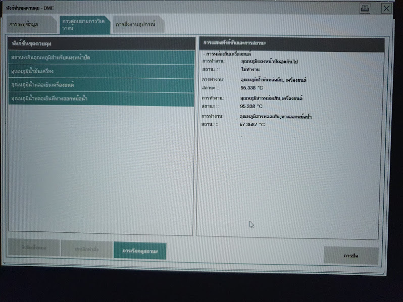

ลองดูในรูปรถผม น้ำที่ออกจากหม้อน้ำค่อนข้างเย็นนะครับ 67-68C ค่อนข้างเย็น แต่ที่หน้าปัดเราโชว์ให้ดูเป็นค่าอุณภูมิที่ออกจากเครื่องยนต์ก่อนจะส่งไปที่หม้อน้ำ ถูกวาล์วน้ำกำหนดไว้ ซึ่งถ้าสูงกว่านี้ ก็จะระบายน้ำมาที่หม้อน้ำ ถ้าต่ำกว่านี้ วาล์วน้ำก็จะสั่งปิดคับ ให้อุณหภูมิคงที่ ผมเดาว่า 95-96C น่าจะเป็นค่าที่เหมาะสมในการทำงานของเครื่องยนต์ครับ
เมื่อก่อนรถผมวัดอุณหภูมิจากหน้าปัดขึ้น แค่ 75-80C เองครับ จนมาเปลี่ยนวาล์วตัวใหม่ดู ค่าเพิ่มมาเป็น 95-96C วาล์วน้ำตัวเก่ามันน่าจะเปิดค้างทำให้น้ำไหลไปหม้อน้ำตลอดเวลา เลยทำให้เครื่องค่อนข้างเย็น
ผมก็ไม่แน่ใจนะครับ การที่น้ำเย็นเกินไปจะดีต่อเครื่องยนต์หรือเปล่า แต่ผมก็ใช้งานวาล์วน้ำเดิม มาปีกว่าๆ เครื่องก็ยังไม่มีอาการงอแงอะไรนะครับ ลองดูในvod ครับ
