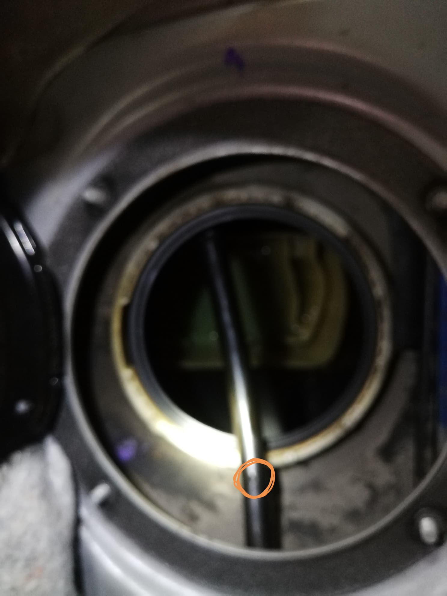

สายน้ำมันกาลักน้ำ ในถังน้ำมัน รั่ว เราสามารถใช้สายแบบไหนแทนได้บ้าง แล้วหาซื้อจากที่ไหนครับ ขอบคุณมากครับ

ตามเซียงกงเห็นว่ามีขายครับ แต่ถ้าจะเทียบอะไหล่อันนี้ไม่รู้เหมือนกันครับ รู้แต่ว่า ถ้าจะเปลี่ยนทั้งชุดของ vdo ตามร้านอะไหล่จะมีขายอยู่ครับ หรือ ถ้าจะเบิกห้าง เคยดูพาร์ทว่าเบิกแยกได้แต่ราคาก็แรงตามประสาของห้างครับ
แต่ส่วนตัวแนะนำเปลี่ยนใหม่ยกชุดเลยดีกว่าครับ ส่วนมากชุดนี้คนมักจะยังไม่เคยเปลี่ยนกัน ของผมเคยเป็นยังไม่เคยเปลี่ยนตั้งแต่ใช้รถมา เวลามันเสีย น้ำมันเหลือ ขีดนึง ขึ้นเนินก็ดับได้ครับ

ใช่เลยครับ อาการแบบว่าน้ำมันเหลือขีดเดียว ขับขับอยู่ดับซะอย่างนั้นคับ เข้าไปที่อู่ให้เขารื้อปั้มติ๊ก แต่ดันไปเจอสายกาลักน้ำรั่วคับผม
ขอบคุณสำหรับข้อมูลคับ
