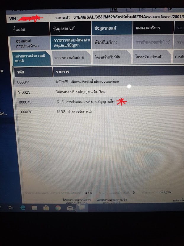

ที่ผมเช็คจากคอมมานะครับ จะขึ้นว่า การกำหนดค่าแสงใหม่ เป็นกับทุกตัวของ rain sensor ที่เอาไปเสียบครับ ผมลองไล่สายไฟ ลองช็อตเซอรกิตดูลงกราวด์หรือเปล่า ก็ปกติทั้งหมด ผมเลยเอะใจน่าจะเลนส์หรือกาวนี่แหล่ะที่มีปัญหา สุดท้ายก็ใช่จริงๆครับ กว่าจะเจอ เล่นเอาหลายบาทเลย  ;D

ตอนนี้ลองเอาคอมที่เอาไว้เช็คโค้ดเครื่อง มาเช็คไม่ขึ้นอะไร ไม่รู้แบบนี้จะใช้ได้หรือเปล่าครับ หรือต้องเอาแต่พวก inpa dis เช็คถึงจะเจอครับ

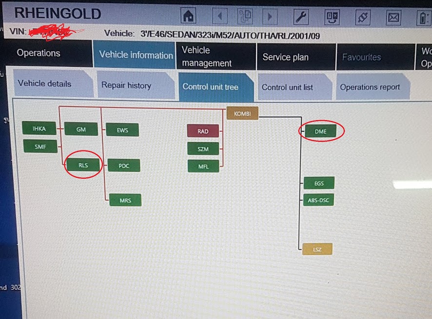

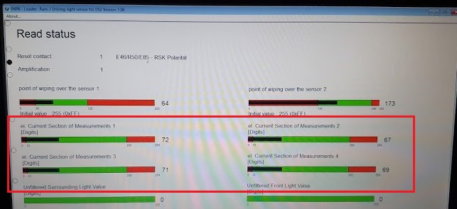

โปรแกรมอื่นผมไม่แน่ใจเหมือนกันคับ ผมลองจากสอง โปรแกรม
ตัวแรก Rheingold จะบอกแค่ว่ามีปัญหาจาก sensor ครับ แต่ไม่ได้บอกค่าจาก sensor
อีกตัว INPA ตัวนี้น่าจะบอกได้ละเอียดกว่า กรณีดูค่าที่ sensor ส่งมาครับ (ในรูปคือปกตินะครับ ค่าไม่เกินสีเขียว)
  • กระทู้: 478

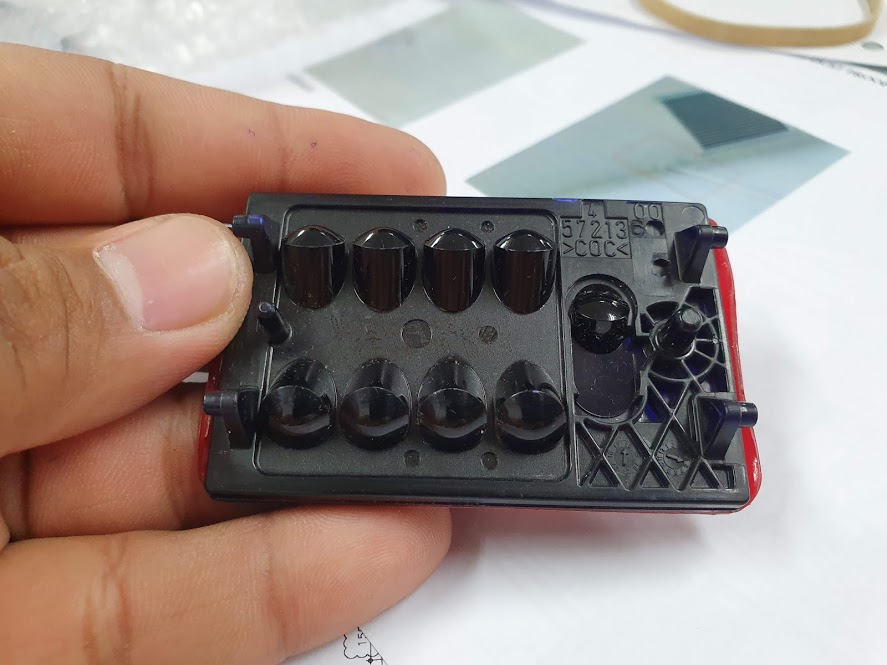

รอบนี้มาแปลกเหมือนกัน
ช่างผมเช็คโค้ดที่ตัวเซ็นเซอร์ dis ก็หาไม่เจอ ช่างผมก็ว่าตัวกล่องน่าจะเสีย ไปเช็คอีกทีใช้รุ่นใหม่เช็คมาก็ว่าไม่เสีย เลยไปหาช่างกระจกดูใหม่ พอดีช่างเขามีตัวกล่องให้ลองหลายตัวเลยเอามาลอง ก็ปรากฎว่าพอเปลี่ยนกล่องใหม่ก็ใช้ได้เป็นปกติ
สรุปรอบนี้ของผมกล่องเสียนะครับ
เพิ่มเติม
ถ้าดูจากตัวอะไหล่ในรูปล่าง จะเห็นเป็นตัวอักษรตัว B ตัวใหญ่ๆ ในการซื้ออะไหล่ให้ดูตัวนี้ไว้ด้วยนะครับ
