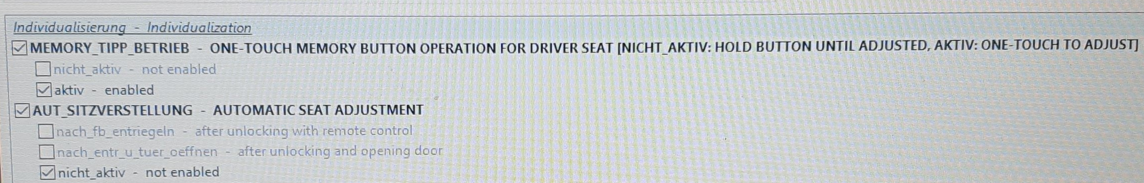

พอดีผมยืมโปรแกรมจากพี่มา ตั้งใจจะเอามารีเซตค่าต่างๆ เจอโปรแกรม coding เลยเอามาลองเซ็ตค่าเล่นๆ เช่น พับหูกระจก ลดกระจกข้าง ด้วยรีโมท หรือปรับเบาะไฟฟ้าตามการปลดล๊อกด้วยกุญแจแต่ละดอก นี่ถ้าสตาร์ทเครื่องด้วยรีโมทได้นี่ จะล้ำมากเลยนะครับ  :))

มีเสียงเตือนต่างๆ ด้วยครับ ที่เขาไม่ได้ set มาให้ เช่น เสียงรถถอยเมื่อเข้าเกียร์ R(ทำงานร่วมกับ parking sensor ที่จะเตือนก่อนชน) เสียงเตือนลืมถอดกุญแจ เสียงจะดัง เมื่อดับเครื่องกุญแจยังไม่ได้ชัก แล้วเปิดประตูคนขับ ตั้งการล้อคกลอน จะให้ล้อคแบบไหน ฯลฯ

ตั้งค่าเสียง ยังไม่ได้ลองเล่นเลยครับ ตอนนี้ผมเซตไว้ก็มี
-จำการตั้งค่าแอร์ก่อนดับเครื่อง
-เปิดปิดกระจกข้างด้วยรีโมท
-เมมการปรับเบาะไว้กับกุญแจ
-service น้ำมันเครื่อง ที่ 11000km
แล้วก้ไปเห็นเกี่ยวกับระบบ แอร์แบก อู่เจ้าของเก่าน่าจะโค้ดปิดไว้ ผมเลยเปิดขึ้นมาดู เจอเซนเซอร์เบาะฝั่งโดยสารน่าจะเสีย ไฟโชวตลอดเลย  :-\

ผมว่าจะซื้อสายbmw scan 1.4มาใช้มันสามารถเข้าไปเซตได้ไหมครับตัวนี้ละคอมวินโด้10 สามารถใช้ได้ไหม
  • กระทู้: 461
ผมเคยเอารถไปทำกุญแจ หลังทำกุญแจเสร็จ ร้านเค้าก็โค้ดการใช้งานให้ผมผ่าน bmw scan 1.4 เหมือนกันครับ แต่ ฟังก์ชันอาจไม่เยอะเท่า INPA ครับ
