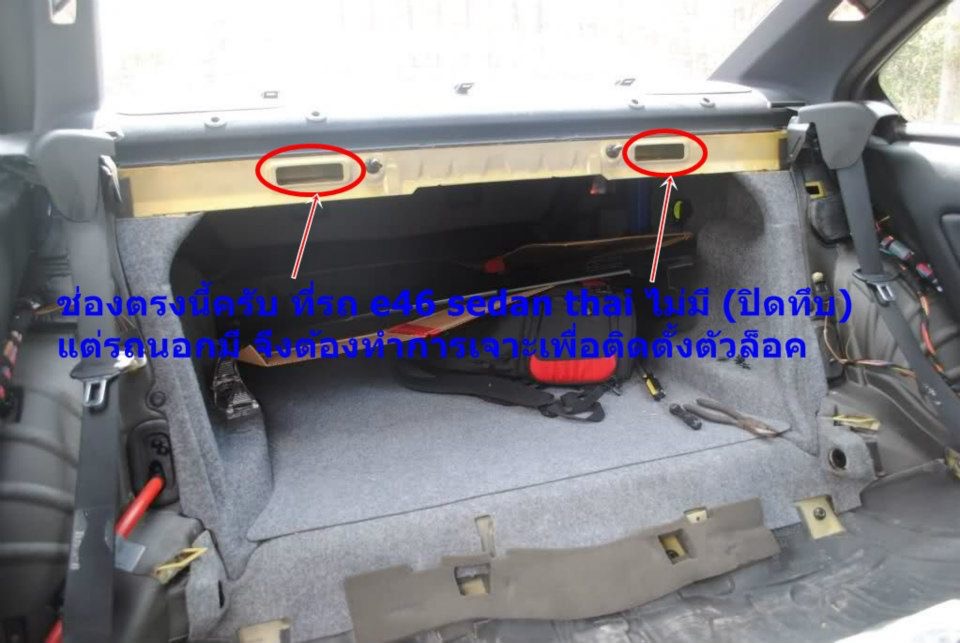

เบื้องต้น ราคาภายในเฉพาะเบาะปรับไฟฟ้า กับแผงข้างประมาณ 12000-30000 แล้วแต่สภาพ แล้วแต่ว่าจะหาได้จากที่ไหน เป็นตัว m sport แบบอาคันทาร่า หรือแบบหนังธรรมดา หรือแบบหนังในสไตล์ individual

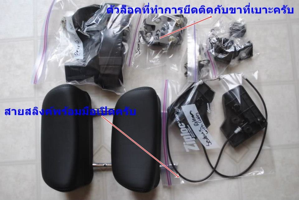

ปัญหาในการติดตั้งคือ ส่วนใหญ่ชุดเบาะที่ได้มาจะเป็นของจากญี่ปุ่น

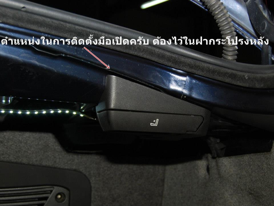

 ซึ่งเบาะหลังการติดตั้งจะต่างจากรถไทย รถญี่ปุ่นจะสามารถพับเบาะได้ รถไทยพับไม่ได้ ฉะนั้นได้เบาะหลังมาแล้ว ต้องเอาตัวยึด ตัวล็อคมาติดตั้งที่รถไทยด้วย หากไม่ต้องการเจาะรถทำแบบพับได้ ก้อยึดแบบแขวนมีตัวปลดล็อคเดินมาไว้ที่ภายในฝากะโปรงหลังได้ครับ ติดตั้งแบบนี้แล้วแน่นหนา ไม่ต้องกลัวว่าผนักพิงจะหล่นตอนเบรคแรงๆครับ
