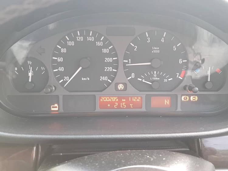

สวัสดีครับ e46 เครื่อง n42 ปี2003 2000cc ขับความเร็วประมาณ80 ไฟโชว์3ดวง สาเหตุเกิดจากอะไรครับ
ความเร็วต่ำไม่ขึ้น
และไฟระดับหม้อน้ำขึ้น ทั้งๆที่น้ำเต็ม เป็นที่ตัวไหนครับ

ไฟหม้อน้ำ ส่วนมากจะเจอเรื่องระบบน้ำขาด แต่อันนี้น้ำไม่ขาด น่าลองเช็คเรื่องวาล์วใต้หม้อพักน้ำดูก่อนครับ
ส่วนไฟสามดวง ที่เคยเห็นก็มี กล่อง abs กับ สาย abs แต่เวลาเสียบคอมอ่านโค้ด เขาจะมีขึ้นมาอยู่ครับ

ใช้เครื่องมือวิเคราะห์ลองอ่านฟอล์ทโค้ดดูครับ ได้ผลอะไรลองมาแจ้งอีกทีจะได้ช่วยๆกันแนะนำ ไม่เก่งนะ..แต่เข้าใจ
ผมซื้อถูกๆหลักร้อยถึงพันต้นๆในลาซาด้าก็มีหลายรุ่นให้เลือก ก็ใช้ได้นะ แก้ตรงจุดไปหลายงานละ ไฟขยันโชว์ยิ่งต้องมีไว้ครับ
