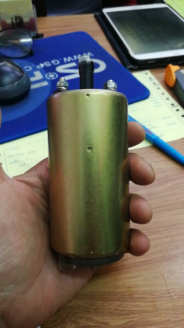

พอดีรถผมปั้มติ๊กเสียกลางทาง หาตัวตรงรุ่นไม่ได้ เลยลองหาข้อมูลเห็นว่ามีคนเอาปั้มติ้กของเครื่องเจมาใส่ได้
ผมก็ไม่รุ้อีกว่าของเครื่องเจมันเป็นตัวไหน ไปถามร้านอะไหล่ เค้าให้รุ่นนี้มาครับ (ตามรูป)
ร้านบอกว่าตัวนี้ของแคมรี่ ใส่กับเครื่องเจได้ ราคา 800 บาท เลยเอามาใส่ใช้ได้เกือบอาทิตละครับ ยังไม่มีปัญหาอะไร
แต่อยากรู้ว่าควรเปลี่ยนเป็นของตรงรุ่นไหม ถ้าใช้รุ่นนี้ระยะยาวจะมีผลกระทบไรไหมครับ

ใช้ชั่วคราวได้ไม่มีปัญหาอะไรครับ โดยปกติปั้มติ๊กจะดูกันที่ความสามารถในการส่งน้ำมัน ถ้ารุ่นที่ได้มาเป็นของรถเล็กอาจมีแรงดันไม่สูงพอในการขับขี่ที่รอบสูงสำหรับรถใหญ่ แต่ในการขับขี่ปกติไม่มีปัญหาครับ โดยปกติปั้มเจโบแท้จะแรงกว่าปั้มเดิมbm นิดหน่อยครับ

ผมใช้ J-Bo เซียงกง 800฿ มาย่างปีที่ 4 แล้วครับ
ปั๊มแบบที่ตามภาพ ผมก็ใช้กับe39 530i มา3ปีกว่าแล้ว
ปั๊มพังกลางทางเหมือนกันกันเลยเอามาใส่สำรองไว้ก่อน
แล้วก็สำรองมาเรื่อยเลย ก็วิ่งได้แรงปกติดีครับ ไม่รู้สึกผิด
ปกติอะไรครับ
