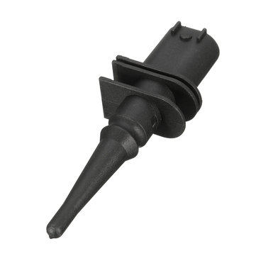

« ตอบกลับ #2 เมื่อ: เมษายน 19, 2018, 07:38:58 »
sensor ที่ซุ้มล้อซ้ายมีปันหาสายหลุดไม่ก็พังแล้วครับ
ตามที่คุณitongxแนะนำครับ หน้าตาแบบนี้ครับ
