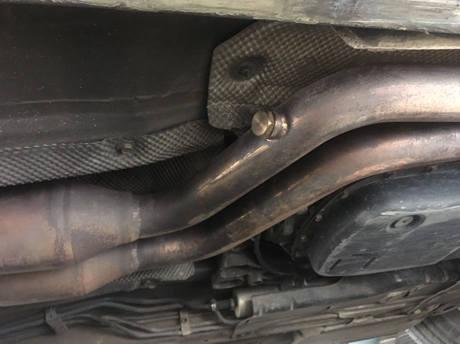

การขึ้นไดโนเทส จะมีผลดีในเรื่อง การวัดแรงม้า แรงบิด ค่าส่วนผสมน้ำมัน/อากาศ (ที่เขาเรียกว่า a/f ratio) จริงๆอยากจะให้วัดแบบนี้ไว้ทั้งหมดทุกคัน แต่เรื่องการวัด a/f อาจจะมีรายละเอียดปลีกย่อยตามมาอีกนิดหน่อยนะครับ การวัด a/f ที่ได้ผลดีที่สุดจะต้องวัดให้ใกล้กับพอร์ทไอเสียเครื่องมากที่สุดเท่าที่จะทำได้ และ ถ้ารถมี แคท ต้องวัดหน้าแคทนะครับ ถึงจะเที่ยงตรงที่สุด
อันนี้จะเป็นภาพจุดใช้วัด AFR ของผมนะครับ

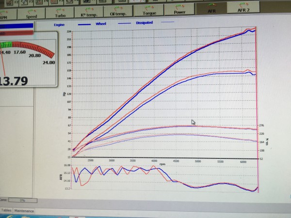

ส่วนอันนี้จะเป็นภาพของผลที่วัด AFR จะอยู่ล่างสุดในรูป
สมมุติว่ารถท่านสามารถวัดผลทุกอย่างได้ละ ก่อนที่ท่านจะให้จูนเนอร์ทำอะไรก็แล้วแต่ ท่านไปวัด แรงม้า แรงบิด a/f ratio เอาไว้ก่อนที่ไหนก็ได้ แล้วแต่ที่ท่านสะดวก เมื่อท่านจูนเสร็จแล้ว ก็กลับมาวัดใหม่ที่ dyno ที่ท่านเคยวัดไว้แล้วเอากราฟมาทาบเปรียบเทียบ
คราวนี้ถ้าท่านวัดทั้งหมดไว้ก็นำกราฟก่อนหลังมาทาบเปรียบเทียบกัน มันจะบอกได้ว่า จูนเนอร์ ทำอะไรให้ท่านได้บ้าง โดยหลัก เอาเฉพาะเรื่องความแรงนะครับ จูนให้ประหยัดอันนี้ผมก็ไม่ทราบเหมือนกันว่าเขาต้องทำอย่างไร

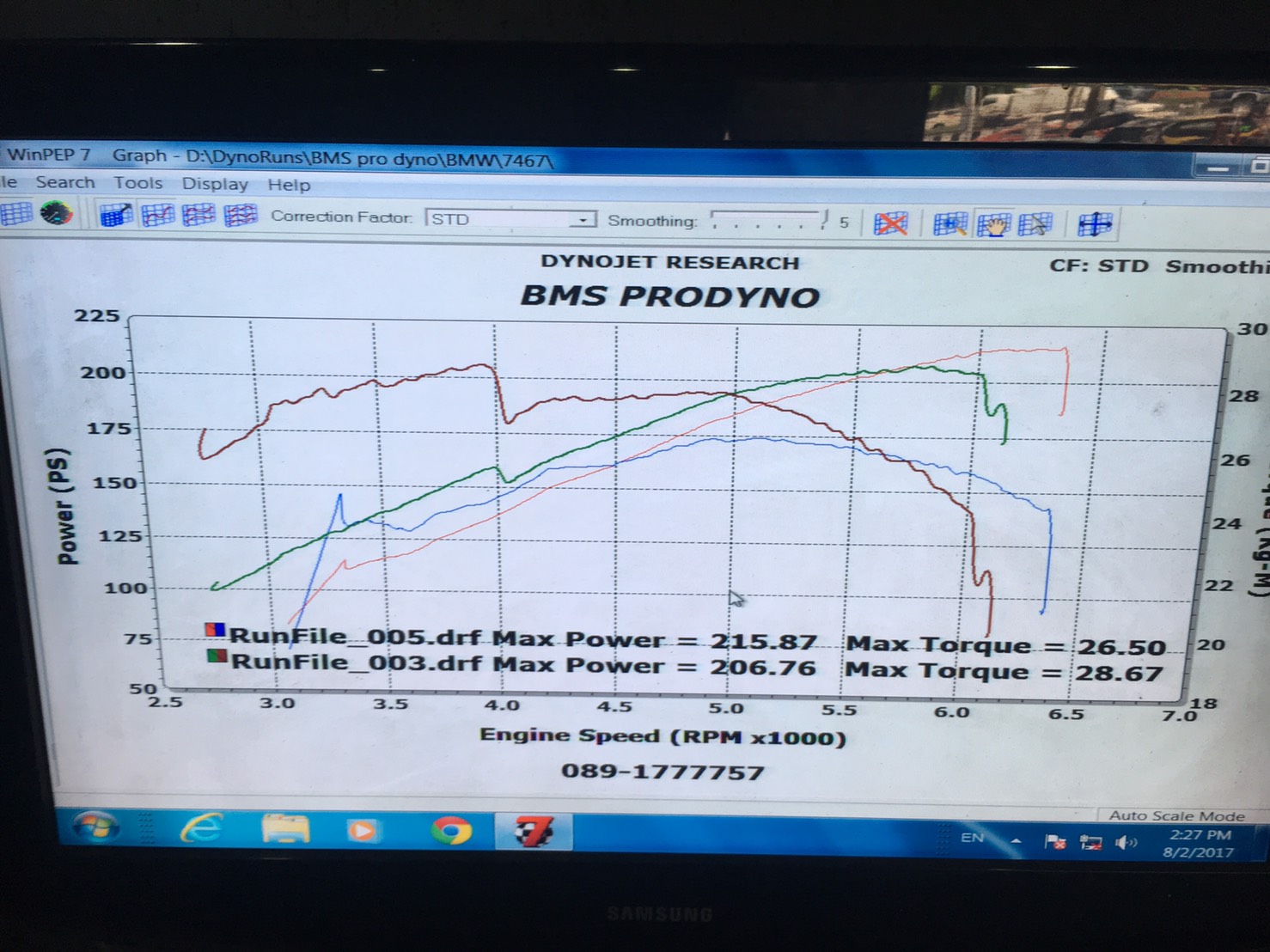

พอท่านได้กราฟต่างๆมาเปรียบเทียบกันแล้ว ก็มาดูว่าเส้นต่างๆที่เป็นของเดิม กับ ของใหม่ มันแตกต่างกันไหม แต่โดยปกติแล้วมักจะแตกต่างกัน นอกจากไปจูนเนอร์เล่นกลเข้าให้ก็อีกเรื่องนีง
บางที บางคน ดูแค่ตัวเลขสุดท้ายบนไดโนว่าได้แรงม้า แรงบิด เท่านี้เท่านั้น ไม่เห็นต่างกับของเดิมเลย แต่บางทีการที่แรงม้าไม่ขึ้น แต่กราฟแรงม้า แรงบิด ที่นำมาทาบกันมันยกขึ้นจากเดิม อันนี้การขับก็จะรู้สึกถึงความแตกต่างได้แล้วนะครับ บางของเดิมช่วงต้นดี แต่ของใหม่ช่วงกลางปลายดี ก็คงต้องเลือกเอาว่าจะเอาแบบไหน อย่างไรก็อย่าลืมมองกันที่จุดนี้ด้วยนะครับ
อันนี้เป็นเปรียบเทียบการทำของ สองอุปกรณ์ ที่ทำไปนะครับ อันนี้ของเดิมดีกว่าในย่านที่ใช้งาน แต่อันใหม่ไปดีที่แรงม้าสูงสุด ซึ่งจริงๆผมว่าสู้แบบเดิมไม่ได้ 555
