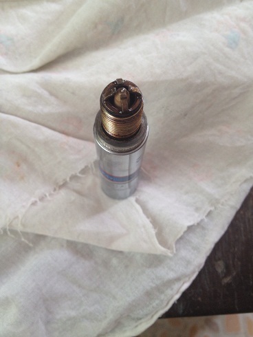

หัวเทียนแฉะ ดังรูป
« เมื่อ: สิงหาคม 15, 2017, 13:05:23 »
ขอคำแนะนำหน่อยครับ หลังจากขับใช้งาน 200-300 km  ลักษณะหัวเทียนเปียกแฉะดังรูป ทำให้สตาร์ยาก เกิดจากอะไรบ้างครับ เอาคอมจับ ไม่พบ error fault
 - เครื่อง 6 สูบ M54
 -เดินเบาปกตินิ่ง  รอบสูงปกติกดเป็นมาไหลๆ
- น้ำมัน 9-10 L /100 km ผมว่าปกติ
- CCV ไซโคลน พร้อมท่อ 4 ท่อน เปล่ียนใหม่หมด
-หัวเทียนเปลี่ยนใหม่ ของ bosch FGR7DQP
-กรองอากาศเปลียนใหม่

« ตอบกลับ #3 เมื่อ: สิงหาคม 16, 2017, 05:48:45 »
ของผมนะครับ หัวเทียน เป็นคล้ายๆในรูป เวลาเช็คน้ำหม้อน้ำ น้ำจะมีหาย บ้าง สตาร์ทเสียงจะดูแปลกๆไม่กระหึ่มเหมือนเดิม พอนานๆเข้าสตาร์ทเริ่มมีควันขาวออกมา
ของผมที่เป็น ฝาสูบ มันจะโก่งอยู่นิดนึงครับ

« ตอบกลับ #4 เมื่อ: สิงหาคม 16, 2017, 11:24:44 »
ขอบคูณครับ แล้วคุณต้อม ทำอย่างไรต่อครับ
ของผมตอนนี้ตรวจสอบถอดหัวเทียนออกมา เอาไฟส่องเจอน้ำอยู่ในกระบอกสูบ 4 5 และ 6 (1 2 และ 3 ไม่มี) ดูดออกมาเป็นน้ำของหม้อน้ำเยอะเหมือนกัน  เลยคิดว่าประเกนฝาสูบน่าจะรั่ว นะครับ เครื่องไม่เคยฮีต ผมขับ ใช้เมนู 7 ดูอุณภมิตลอดเลยทุกครั้งทีจะขับรถออกไป คิดฝาสูบไม่น่าโก่ง แต่อย่างไรผมคงต้องหาช็อตปล็อก มาเปลียนดีกว่า เพระาเปลียนประเกน กลัวไม่จบ นะครับ

« ตอบกลับ #5 เมื่อ: สิงหาคม 17, 2017, 06:28:05 »
ของผมมันโก่งไม่มาก ก็ไสฝาเก็บนิดหน่อย แล้วใช้ปะเก็นหนาเอาละครับ
