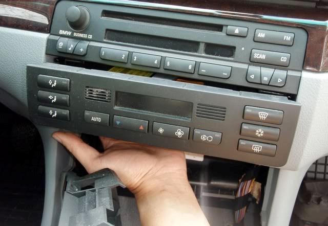

ผมเคยเปิดดูในเว็บไซต์ของต่างประเทศ
ใช้โฟมฉีดคอล์ยเย็นโดยตรง แต่ถอดชิ้นส่วนภายในหลายชั้นพอสมควร

เครดิตจาก e46fanatics.com ครับ

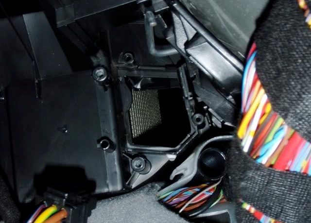

จากรูปนี้ไม่ต้องถอดแยอะครับ ถอดแค่หนามเตยอย่างเดียวครับ
ตอบว่าฉีดได้ครับ ถึงจะไม่สะอาดหมดจด แต่ก็พอกล้อมแกล้มได้

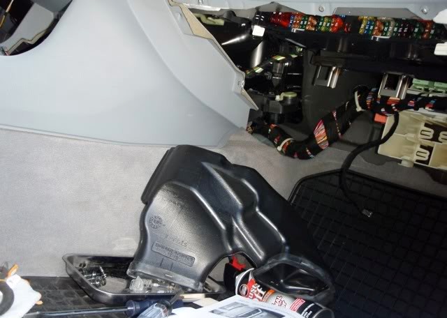

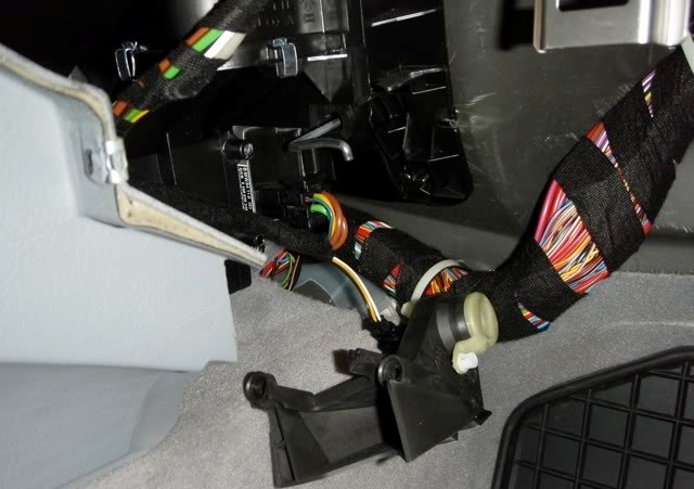

มีอีกวิธีเห็นแผงคอล์ยเย็นได้มากกว่านี้อีกคือ
ถอดจากในห้องเครื่องครับ รื้อแบบที่ร้านล้างแอร์ไม่ถอดตู้รื้อน่ะครับ

รูปนี้ครับเปิดจากห้องเครื่อง

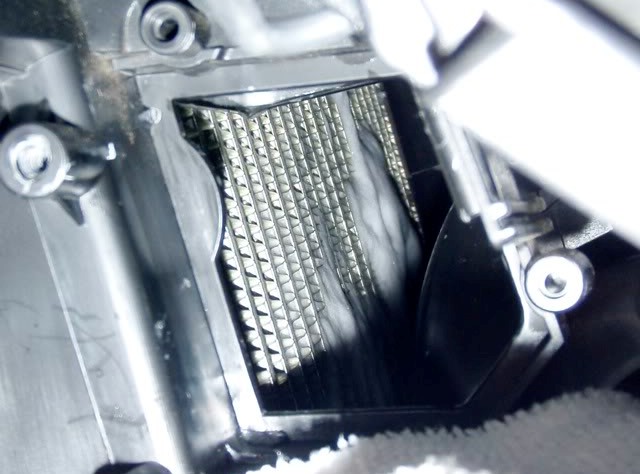

Re: ใช้โฟมฉีดคอยเย็นตรงหน้ากากแอร์ช่วยล้างตู้แอร์ได้มั่ยครับ
ตอบกลับ #8 เมื่อ:
กรกฎาคม 22, 2017, 15:05:34 »
แบบหลังนี้ก็ถอดไม่ยากครับ ผมเคยรือเองตอนเปลี่ยนวาล์วแอร์ แค่ถอดชุดกรองแอร์ ออกก่อน และถอดแผ่นพลาสติกอีกชั้น ก็จะมองเห็นตู้แอร์ ตามรูป
