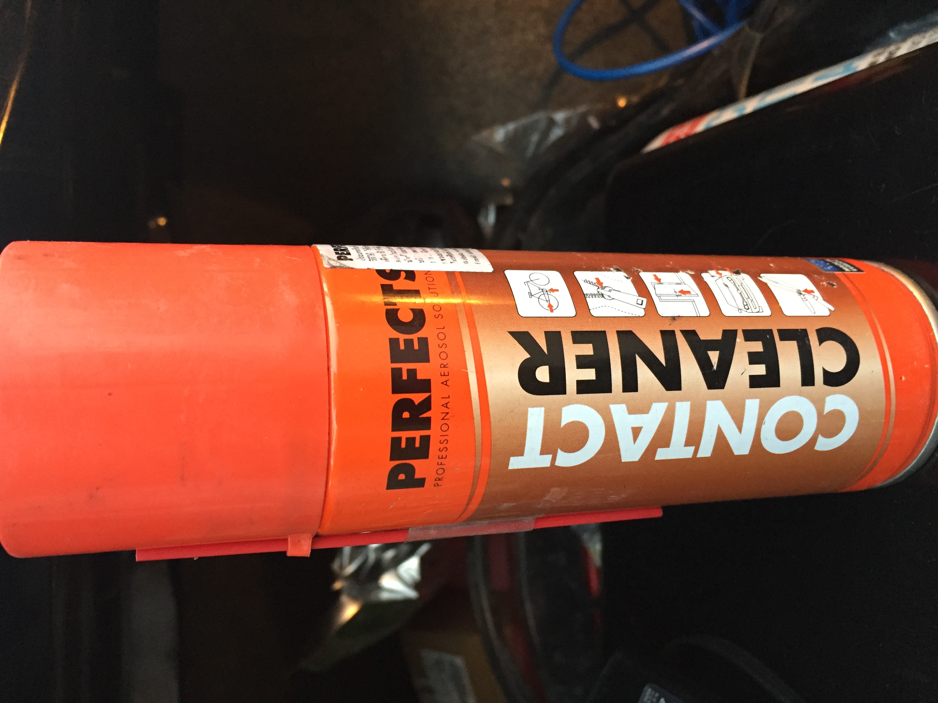

อาการของผมนะครับ คือกดล็อคยาก ต้องกดแรงๆหรือกดแช่ถึงจะล็อค ส่วนปุ่มอื่นกดได้ตามปกติ แต่ถ้าแกะออกจากกรอบเอาเฉพาะแผ่นวงจรออกมากดล็อคได้ปกติครับ แบบนี้คือหน้าสัมผัสไม่ดีครับ ถ้าหาสวิชแบบเดียวกันได้ก็ไปให้ร้านซ่อมโทรศัพท์เปลี่ยนให้ไม่น่าเกิน100ครับ แต่ถ้าหาไม่ได้ให้หาน้ำยาล้างหน้าสัมผัสหยดใส่ปุ่มแล้วกดให้น้ำยาลงสวิชให้ทั่วๆครับแก้ได้เหมือนกัน(แต่ไม่รู้จะได้นานมั้ย) ของผมตอนนี้ใช้ได้ปกติเลยครับ ย้ำว่าต้องหยดใส่แค่ปุ่มนะครับ เลอะได้แต่ให้รีบเช็คออก อย่าพ่นใส่ทั้งแผงกลัวมันช๊อต
ผมใช้ตัวนี้ครับ น้ำยาล้างหน้าสัมผัส
