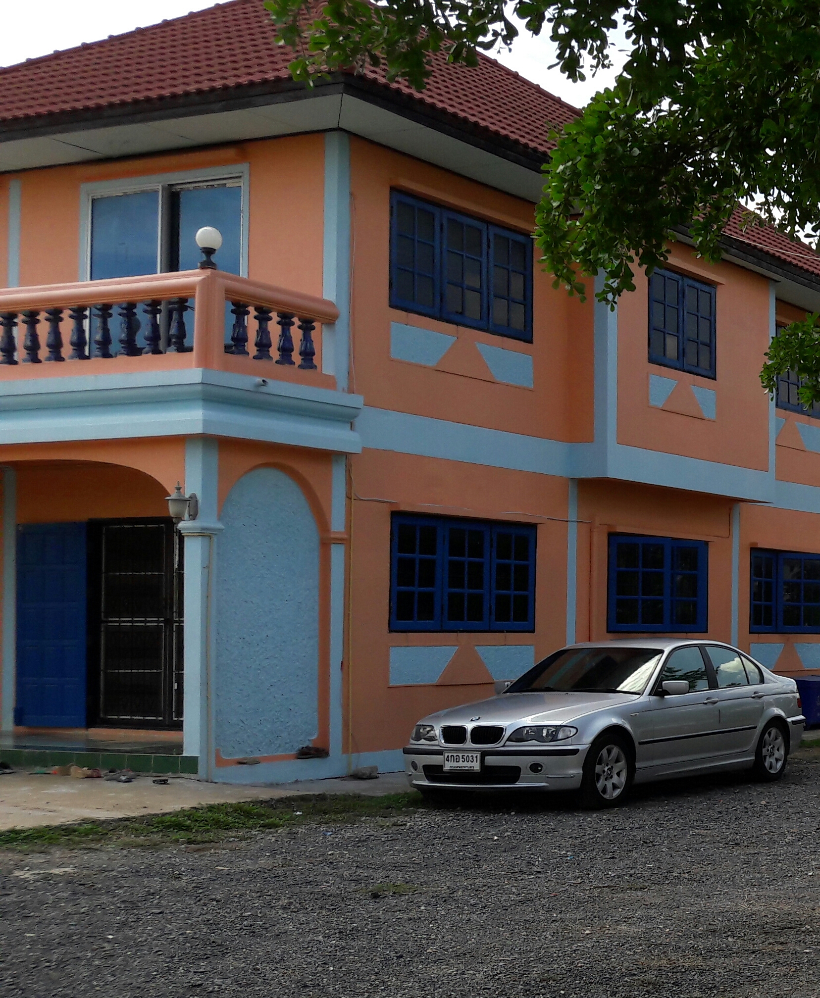

ได้มาแล้วครับ เอารูปมาฝาก
ธเนศ
  • thaned
  • กระทู้: 402
อยากดูรถมากกว่าหน่ะครับ
