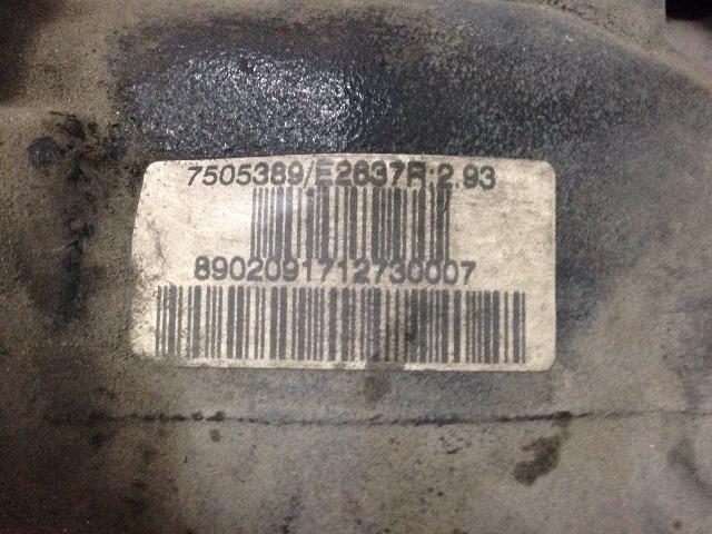

ลองดูใน link ครับ ผมเคยก็อปมาลงไว้ครับ
แต่ใน real oem กลับบอก 323 MT เป็น 3.15 ครับ
