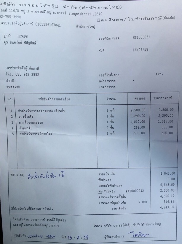

ตอนนั้นผมได้รถ e46 323i มาได้ไม่กี่วัน ขับที่ความเร็วแค่ 60 ขึ้นก็รู้สึกได้ยินเสียงลมเข้า เลยเอามือไปดันกระตกดูจากข้างในตรงตำแหน่งเสาแอร์แบ๊คฝั่งคนนั่งข้างหน้า รู้เลยว่ากระจกไม่แนน่เอามาก ๆ เพราะว่ามือดันออกไปได้เลย และพบว่ายางซีลรอบกระจกด้านนอกหมดอายุ เลยลองหาใน กูเกิ้ล ใกล้บ้านเลยลองดู ครับ ไม่รู้ว่าราคาแพงป่าว แต่บริการดีมาก ทำกลับมาแล้วขับที่ 160 ยังไม่ได้ยินเสียงลมเลยสักนิด รายการที่ให้ทางบริษัทเบิกของมี
1. ซีลยางรอบกระจก
2. แผงจิ้งหรีด
3. ถ้วยน้ำจิ้ม 2 ข้างที่มากับแผงจิ้งหรีด (เปลี่ยนก็ได้หรือจะใช้ของเดิมก็ได้ถ้าสภาพดีอยู่)
4. ค่าวิ่งเบิกของ 500 บาท จะเบิกกี่อย่างก็ได้ ถ้าเบิกทีเดียว ที่ผมยอมจ่าย 500 เพราะ ไม่เสียเวลาเดินทางไปถามศูนย์ และโอนมัดจำให้กับบริษัทแค่ 2,000 ก่อนบ่าย 2 เพื่อที่บริษัทจะได้วิ่งไปเบิกของให้ทัน และวันรุ่งขึ้นก็ไปติดตั้งเลยครับ
5. มีค่าแรงถอดกระจก 2,500
ราคารวมทั้งหมดตามบิลคือ 6,843 บาท
ปล. อยากบอกว่าค่าแรงแพงป่าวไม่รู้ รู้แต่ว่าเค้าถอดกระจกหน้ารถผมแค่ 10 นาทึ เหตุเพราะว่า กาวเสื่อมอย่างรุนแรงจนกระจกยึดไม่อยู่แล้วครับ เหมือนที่ผ่านมากระจกแค่วางบนกรอบรถเท่านั้น
6. บริษัทรับประกันรั่ว หรือลมเข้า 1 ปี
