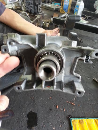

ลื้อมาดูแล้วครับเป็นที่ ลูกปืน แกนพวงมาลัยครับ ขอบคุณที่ชี้แนะคราบบบบบ
มีรูปถ่ายตัวที่เสียด้วยหรือเปล่าครับ เอามาลงให้ดูเป็นตัวอย่างด้วยสิครับ เผื่อท่านไหนเป็นจะได้แก้ไขกันได้ครับ
hasadin
  • กระทู้: 63
  ครับรูปลูกปืนพวงมาลัย
