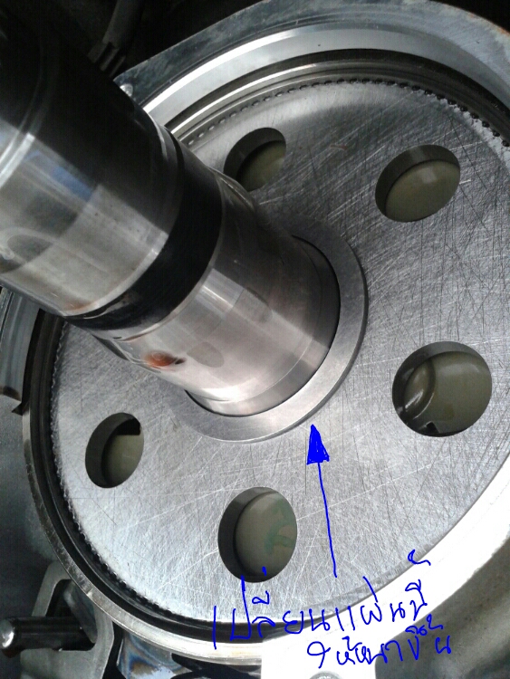

ถ้าดังกลางรถ ตามที่ตารุทว่ามาเลยครับ
แต่ถ้าดังท้ายรถ เนื่องแรงบิดทำให้เกิดเคลียแรนซ์มากไป ให้ดูชิมรองด้านในเกียร์ครับ
