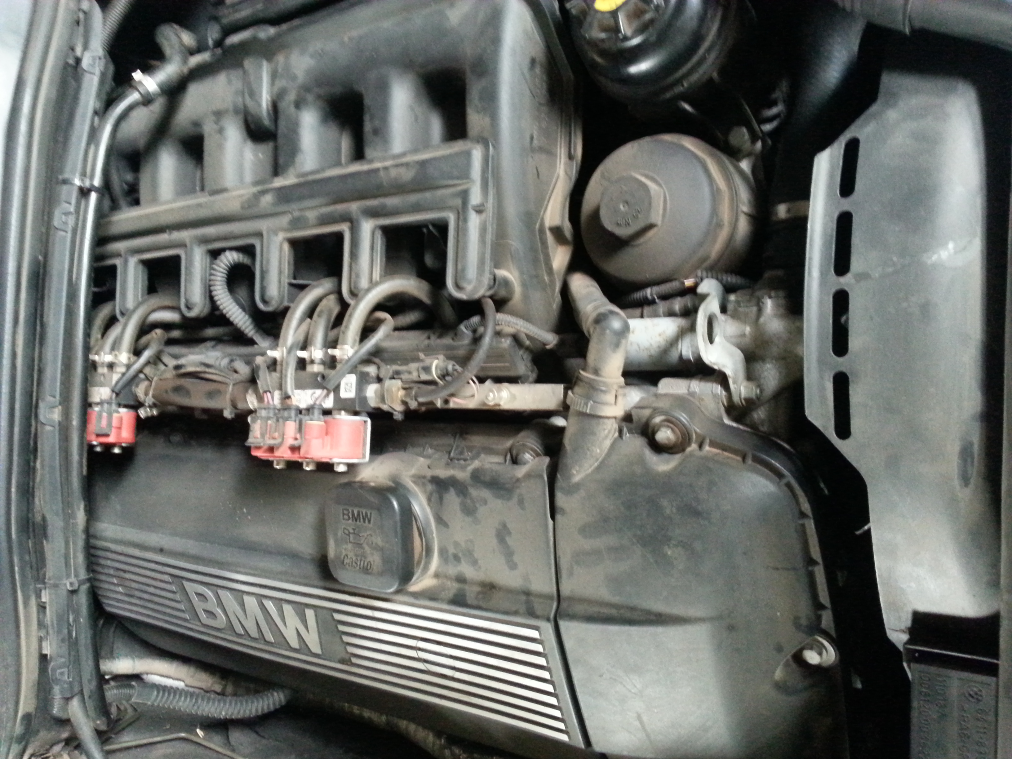

Re: งงครับงง ตกลงรถเราเป็นเครื่องตัวไหนกันแน่
« ตอบกลับ #3 เมื่อ: มิถุนายน 09, 2014, 22:09:50 »
ดูที่รางหัวฉีดตรงใกล้ๆกรองน้ำมันเครื่อง
ถ้ามีวาล์วแรงดันท่อหัวฉีด เป็นเครื่องM52
ถ้าไม่มีวาล์วแรงดันท่อหัวฉีด เป็นเครื่องM54 ครับผม
ภาพแรก m52tu มีวาล์วแรงดันท่อหัวฉีด
ภาพสอง m54 ไม่มีวาล์วแรงดันท่อหัวฉีด
« ตอบกลับ #4 เมื่อ: มิถุนายน 09, 2014, 22:54:41 »
ตามที่พี่สมนึกบอกเลยครับ
