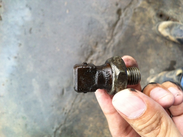

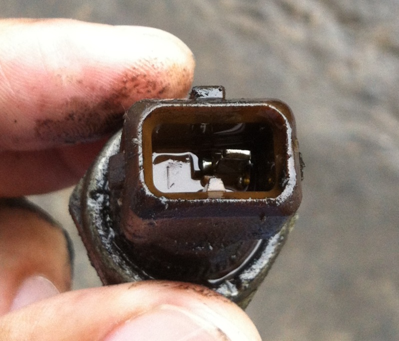

« ตอบกลับ #5 เมื่อ: มิถุนายน 08, 2014, 10:44:14 »
ถ้าเป็นไฟสีส้มติดๆดับๆ ดูรำคาญตาและส่งผลเสียด้านจิตใจมากมันจะเป็นอะไรมั๊ย
ผมว่าไม่เป็นอะไร ถ้าเราได้เช็คความเรียบร้อยระดับน้ำมันเครื่องตามปกติ ปัญหาเกิด
จากตัวเซ็นเซอรระดับน้ำมันเครื่อง
ผมกำลังทดสอบโดยใช้วิธีทำความสะอาดตัวเซ็นเซอร์โดยถอดออกมาแช่เบนซิน
แช่เฉพาะตัวเซ็นเซอร์ในแนวตั้ง แช่ทิ้งไว้เป็นชั่วโมงเลยตอนนี้ประกอบกลับไปแล้ว
ยังไม่ได้ติดเครื่องทดสอบ พรุ่งนี้ติดเครื่องได้แล้วจัมารายงานให้ทราบ(รถคันนี้ไฟ
โชว์สีส้มติดถี่มากจนชินถ้าล้างเซ้นเซอร์แล้วหายก็แสดงว่าเจอวิธีแก้ไขถ้าไม่หาย
ก็ไม่มีอะไรเสียหาย จะเปลี่ยนเซ็นเซอร์ใหม่)

« ตอบกลับ #7 เมื่อ: มิถุนายน 14, 2014, 14:29:30 »
ขอตอบกระทู้นี้หน่อยนะครับ ความคืบหน้าหลังจาก
แก้ไขเซ็นเซอร์โดยการจุ่มแช่เบนซินไว้แล้วปรากฎว่า
ไม่หายครับ ไฟสีส้มยังมีติดโชว์  แต่ดีขึ้นกว่าเดิมคือ
พอติดเครื่องแป๊บเดียวไฟสีส้มโชว์ สักพักก็ดับแล้ว
ไม่ติดอีก แต่จะติดโชว์สักพักทุกครั้งที่ติดเครื่องใหม่
ซึ่งเดิมที่ยังไม่ได้แก้ไขจะติดตลอด ดับบ้างนิดหน่อย
เป็นบางครั้ง
 ภาพแรกเริ่มสตาร์ทเครื่อง (สังเกตุที่เวลานะครับ)
 ภาพสองไม่ถึงนาทีไฟโชว์สีส้มมาแล้ว
 ภาพที่สามไม่ถึงนาทีไฟโชว์สีส้มก็ดับไปแล้ว
และไม่ติดอีกจนกว่าจะเริ่มสตาร์ทเครื่องใหม่
ถือว่าพอใจในระดับหนึ่งครับ
