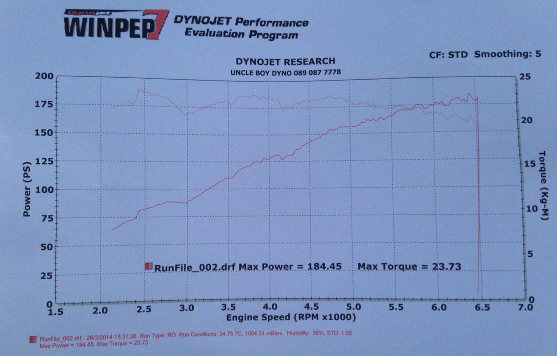

ก็ไม่รู้ไงอ่ะ เพราะไดโน่มันคนละที่  ผมก็ตกใจว่าทำไมเราเครื่อง 3000 คันเร่งไฟฟ้า  มันพอๆ กับ 323 คันเร่งสายเลย
ถ้างั้นกระจ่างละ เพราะของผม 184 ที่ล้อ torque 23.7
ตาโต้งนี้ขี้สงกะใสนะ  เครื่องมันก็บอกชัดแล้วนะเนีย  :)) :))

ผมกับแม็กนัดไปไดโนกัน เพราะแม็กเองก็สงสัยว่ารถเขาเวลาดีเพราะ รถ(เลยขึ้นไดโน)เพื่อจะได้รู้ว่าทำไม2800หรือเปล่า ผลออกมา ม้าเต็มสเปค บิดเกินไปนิด(แต่ก็ไม่ใช่2800) ก็เลยได้ข้อสรุปมา1ข้อ ว่ารถสมบรูณ์มากๆ ดังมีผลต่อเวลานิดนึง แหมแรงบิดมา248ตั้งแต่2000รอบ
เลยคุยกันต่ออีกข้อที่2 งั้นเทคนิคการขับล่ะ แม็กก็อธิบายมา เลยกระเซ้ากันว่า ไปเทสกันยาวๆ????จะได้รู้กำลังเครื่องกับระบบส่งกำลัง เพราะบอกแม็กไปว่ารถผมเปลี่ยนเฟืองท้ายมา
เลยคุยกันขำๆว่าชวนพี่ต้อมไปด้วยไหมเพราะแกชอบซิ่ง เลยถามแกไป พี่ต้อมแกก็ตอบว่าตามสบายเลยถ้าผมว่างจะไปดู แค่นั้นครับ
สุดยอด แรงบิดมา 24.8 (ผมเข้าใจว่า 24.8 อะคับ) ตั้งแต่ 2000 รอบ  รถแม็กนั่นเครื่อง M52TU B24 คันเร่งสาย ไม่ใช่เหรอ ทำไม torque มาเร็วจัง
รถผม M54B30 คันเร่งไฟฟ้า ขึ้นไดโน่เพื่อเก็บค่าเดิม torque ผมมา 23.73 ที่ 2500 รอบ (Max) แล้วก็ตกลงมาหน่อยนึง ไล่ไปจนเหลือ 20 ที่ 6400 รอบ (รอบตัด 6500)  รถแม็กท่อซึ่งชุดเดียวไม่ใช่เหรอ ไม torque ขึ้นดีจัง

330i เครื่องเดิมๆผมก็ได้เท่านี้ครับ

เหลือม้า 189 ทอร์ค 233 ลงพื้น 122 แต่ดีหน่อยตอนวัดไม่มีอาการ misfire เลยคิดว่าการ misfire รอบนี้มันเป็นๆหายๆ น่าจะเกี่ยวกับการสั่งจ่ายน้ำมันที่ไม่พอ ซึ่งรอบนี้อาจจะ remap ใหม่เอาหรือไม่ก็อาจไปพวกกล่องพ่วงแทนละครับ
ส่วนกราฟรอบนี้ทาง testcar เขาล็อค ไฟล์pdf ไว้เซฟเท่าไรก็ไม่ได้ เลยต้องถ่ายรูปเอาแทนครับ

รถผมทำวาล์วอากาศขยายขึ้นใหญ่กว่าเดิม + เอียงองศา พอร์ทไอดีขยาย 1.5 พอร์ทไอเสียขยาย 1.3 ปาดฝา ขัดสากผิวห้องเครื่อง ไม่ได้ขัดลื่นนะครับ แล้วก็เฮดเดอร์ เอาแคทออก เอาพักกลางออก ทำ H-Pipe เปลี่ยนปั้มติ๊กเพิ่มแรงดัน ใส่เรกูเรเตอร์แยก เปลี่ยนหัวฉีดเป้น 380 CC. จากเดิม 219 CC. ใช้ E85 re-map โดยพี่แพร์ กรองเปลือย หัวเทียน แค่นี้ครับ
ก่อนทำ 184 ครับ ล่าสุด 221 ครับ
