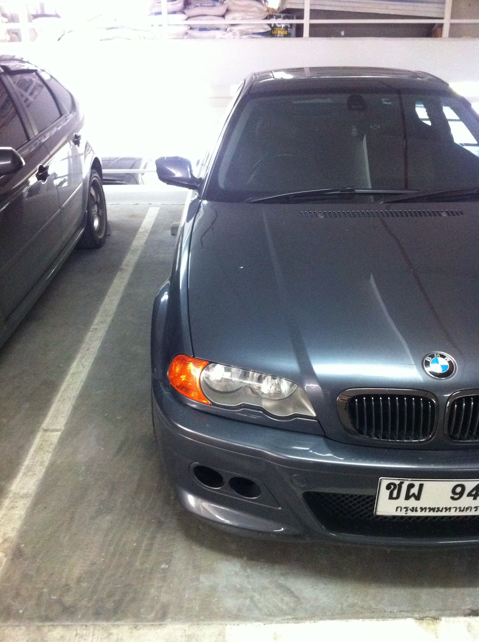

กันชนหน้า M3 พลาสติก 3,500
สปอทไลท์ 1คู่ 1,500
กันชนหลัง M3 CSL ไฟเบอร์ มีคาร์บอน disfuser ด้านล่าง 4,000
(3 ชิ้นนี้ ขอไม่แยกขายครับ)
คนรับไปแล้วครับ
แก้มข้าง ซ้าย ขวา พร้อมติดตั้งช่องลม M3 3,000 (ใส่ 4 ประตูไม่ได้นะครับ)
หางหลัง 800
ท่อไอเสียออกสองทาง 7,000 (ใส่ 4 ประตูไม่ได้นะครับ)
ล้อ ขอบ 18" หน้า 8.5 หลัง 9.5 (ลดราคาเหลือ 15,000) ไม่มียางนะครับ
ทั้งหมดนี้สภาพดีมาก ถอดจาก e46 2ประตู ถ้าจะลองว่าใส่ 4 ประตูได้มั้ยเชิญนำรถมาวัดดูครับ

ตอบแทนให้ว่า กันชนหน้า-หลัง ของ 2 ประตูกับ 4 ประตู ใส่ด้วยกันไม่ได้นะครับ ความยาวไม่เท่ากันครับ

ไม่เท่าครับ 2 ประตูกับ 4 ประตูจุดยึดต่างกัน เคยสั่งมาใส่ 2 ประตูแต่ได้ตัว 4 ประตูมา จุดยึดไม่ตรง ความยาวสั้นกว่าประมาณ 2 นิ้ว ต้องเปลี่ยนตัวใหม่มาใส่ถึงจะพอดีเป๊ะ เป็นความรู้ใหม่ของผมตอนที่สั่งมาใส่นั่นแหละ
ปล.ได้ลิ้น 4 ประตูมาใส่ 2 ประตูมันใส่ไม่ได้ บังคับใส่จนหัก เสียตังฟรีเลย T_T

แต่ความกว้าง บอดีเท่ากันปะโอ๊ต  จุดยึดไม่ตรงอย่างเดียวใช้ปะ  O0 O0 จุดที่เสียบกันชนซ้ายขวา ใช่ปะ  O0 O0
ของโอ๊ต ที่ลงไม่ได้มันเป็นกันชนแท้หรือเปล่าครับ  อันนี้งาน pp ลงไม่ได้หรา สอบถามหน่อย  O0 O0 O0
ผมเคยสั่ง งาน ออฟชัน ลง คูเป้ หน้างาน pp หลังไฟเบอร์ มันลงได้ทั้ง 4และ คูเป้ นะครับ  ของโอ๊ตที่ไม่ได้ ของแท้หรือเปล่าครับ  O0 O0

สั่งที่ออฟชั่นแหละพี่ มาส่งถึงหน้าบ้านเลย ตอนนั้นสั่งมา 3 ชุด เลยมาส่งให้ เอามาใส่ปุ๊บ...ความยาวไม่เท่ากัน พอโทรไปพี่แกเลยเอามาเปลี่ยนให้ แต่เปลี่ยนไม่ได้ตัวเดียวคือลิ้น เพราะทำหักเอง อันนี้เซ็งแต่ทำอะไรไม่ได้ ความผิดเราเอง
ความกว้างบอดี้ไม่เท่ากันนะพี่เพราะว่าคูเป้มันจะยาวกว่าประมาณ 2 นิ้ว คือยาวกว่าแม้กระทั่งแพก็ยาวกว่า ตอนแรกก็ไม่รู้ พยายามใส่ยังไงก็ใส่ไม่ได้เลยโทรกลับไปถาม สรุปว่าเอามาสลับชุดกัน โดนบ่นๆกันไปนิดหน่อย แต่เจ้าของสินค้ารับผิดชอบให้มาเปลี่ยนให้เลย อันนี้ฟินมาก  ::2thmb::
แก้มคูเป้ยาวกว่า โป่งกว่า แพหน้า-หลังยาวกว่า กันชนเลยทำออกมายาวกว่าเพื่อดึงเข้ารับกับโป่งของแก้มพอดี แต่ตอนนี้คิดๆอยู่ว่า ถ้ารถดึงโป่งมาน่าจะใส่ของคูเป้ได้นะ อันนี้เดาเอา เพราะว่าโป่งมันน่าจะรับได้พอดี
จุดยึดกันชนหน้าสี่ประตูอยู่ใต้ไฟเลี้ยว แต่คูเป้อยู่ใต้ไฟหน้า ห่างกันไม่น่าเกิน 2 นิ้ว ผมว่าน่าจะแปลงได้นะแค่จุดยึด
เออ นึกออกละ รถน้องทอยไง แต่คันนั้นเป็น M2 ไปซื้อลิ้นมาจะใส่เพิ่ม ใส่ยังไงก็ใส่ไม่ได้สั้นกว่า 2 นิ้ว เลยบอกเอาไปเปลี่ยน สรุปตัวที่ได้มาตัวแรกเป็นของ 4 ประตู พอเปลี่ยนใส่ของ 2 ประตู เข้าได้...เป๊ะเลย
ถ้าผิด ถูกยังไงแก้ไขด้วยเน้อ

อ่าาาาว
รถผม coupe ซื้อกันชนหน้า M3 ก๊อบ ที่เค้าขายให้กับรถ 4 ประตู ก็ยังเอามาใส่กับรถผมได้อ่ะ
จริงอยู่ว่ามันอาจไม่พอดีเป๊ะ เพราะเป็นงานก๊อบปี้ ต้องมีขืนๆ กันหน่อยก็ใส่ได้อ่ะ
แต่สำหรับกันชน M3 แท้ อันนี้ชัวร์ว่าใส่กับรถทั่วไปไม่ได้ เพราะโป่งไม่เท่ากัน

« ตอบกลับ #15 เมื่อ: พฤศจิกายน 20, 2013, 16:32:45 »
+1 ตามพี่โอ๊ต
2 กับ 4 ประตู ความกว้างไม่เท่ากันครับ
แต่ถ้าทำโป่งให้ 4ประตูแล้ว ( โป่ง m นะ ไม่ใช้ตีขึ้นมาตามใจ )
4ประตูก็เอาของ2ประตูมาใส่ได้

4ประตูที่ซื้อกันชน m3 ของกอปมาใส่ ส่วนมากไม่พอดีครับ
ตอนประกอบแล้ว มันจะเผยอขึ้นมา ต้องเอาหมุดยึดตรงกลางไว้
จากที่ผมคาดเดานะ มันเอา m ของแท้มาขึ้นโม แล้วปรับแต่งนิดหน่อย
สุดท้ายผมหันไปเอาของแท้ใส่รอบคัน จบและเนียนกว่าเยอะครับ ( จริงๆราคาแท้กับกอปไม่ได้ทิ้งกันเท่าหรอกครับ )

อ่อๆ ผมพอนึกออกแล้ว เมื่อกี้ไปร้านพี่พล ทำท่อมาครับ
ผมเอาไปจอดเทียบกับคูเป้ ( non m )
สรุปว่าโป่งเท่ากัน ฉะนั้น
จะคูเป้ หรือ 4 ประตู สามารถใส่ด้วยกันได้
แต่ไม่สามารถ เอาของ M3 แท้ๆมาใส่ได้ เนื่องจากโป่งมันใหญ่ เลยทำให้หน้ากว้างกว่า
น่าจะตามนี้นะครับ ลองดูๆ

งานคุณบอยอ่ะ ใส่รถผม 2 ประตู
เค้าก็ขายกันชนตัวนี้ให้กับ 4 ประตูด้วย

แก้มข้างนี่ใส่4ประตูไดัไหมคับ :-X ???
Re: ขายชุด M3 E46 coupe
« ตอบกลับ #27 เมื่อ: พฤศจิกายน 21, 2013, 08:24:19 »
ไม่ได้ครับ ความยาวไม่เท่ากัน
