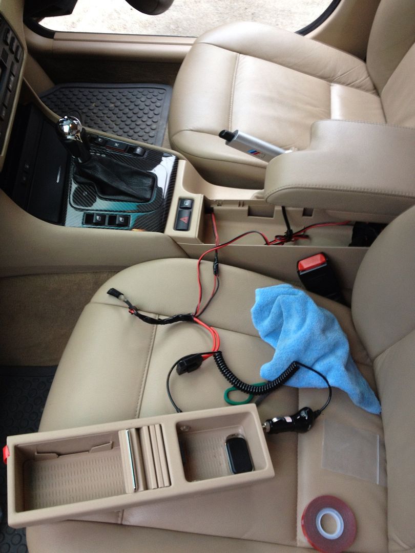

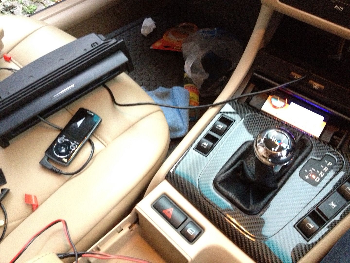

ที่จุดบุหรี่ ปิดสวิทแล้วก้ยังจ่ายไฟ เคยคิดอยุ่ถ้าเผลอกดที่จุดบุหรี่ไว้จะเป้นไง
ผมต่อจาก Line ที่ตัดไฟ เวลาดับเครื่อง เอาไฟมาจากคอนโซนกลาง ( ที่ BMW ออกแแบบเผื่อไว้ สำหรับการจ่ายมือถือแบบติดรถ )
« แก้ไขครั้งสุดท้าย: กันยายน 02, 2013, 19:15:01 โดย Krisada511 »
หรือลองอ่านอันนี้ดูครับ
**** ต่อระบบไฟจ่าย GPS และ อุปกรณ์เต้าเสียบชาร์ตโทรศัพท์ ดึงกุญแจแล้วดับ ***
เป็นสิ่งแรกที่ผม ให้ความสำคัญ อย่างยิ่ง ตอนได้รถมาใหม่ กลัวเรื่องไฟฟ้านี้แหละ  :-*
ต่อไฟ +-  จากสาย 2 เส้น ( ตามสีในภาพ )  :-*
« แก้ไขครั้งสุดท้าย: กันยายน 02, 2013, 19:20:11 โดย Krisada511 »
