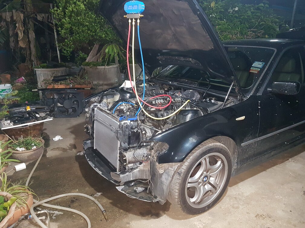

พอดีของผมช่วงนี้แอร์ไม่ค่อยเย็นตอนรถติดๆละครับ อาการที่เป็นมันจะเย็นอยู่แค่ฝั่งเดียว ฝั่งคนขับไม่เย็น แต่พอรถวิ่งได้ไหลๆไม่ติดอะไรจะเป็นปกติ รายละเอียดของที่เป็นอยู่ตอนนี้ก็มี
คอมแอร์ เคยเปลี่ยนของใหม่เทียบข้างนอกมาแล้ว 9 ปี
แผงคอย์ลร้อน เคยเปลี่ยนของใหม่ข้างนอกมาแล้ว 9 ปี
วาล์ลตูดคอม เพิ่งลองเปลี่ยนเมื่อปลายปีที่แล้ว พร้อม ตู้แอร์ มือสอง วาล์วฉีดน้ำยาของใหม่
ตอนแรกก็คิดว่ามีระบบอะไรรั่วหรือเปล่า ก็เช็คน้ำยาก็ไม่หาย แรงอัดคอมก็ดูปกติดี เลยเริ่มลองจากแบบบ้านๆก่อน ล้างตู้แอร์แบบไม่ถอด ผล ไม่หาย

ของผมเหมือนกันครับพี่ต้อม พอรถไม่วิ่งแล้วแอร์ไม่ค่อยเย็น พอดีช่วงหยุดสงกรานต์มีเวลาว่างเลยหางของมาเปลี่ยน
1.แผงคอยด์ร้อน เทียบ (ตั้งแต่คอมน๊อคยังไม่เคยเปลี่ยน)
2.วาล์วแอร์ + ไอเออร์แอร์ เทียบ
3.ถอดล้างคอยเย็นหน้ารถ
4.แว๊ค + เติมน้ำยา 800กรัม เติมเผื่อซึมครับ
ตอนรื้อคอยร้อนออก ผมเจอเศษฝุ่น ใบไม้นขาดเล็ก ซากแมลง และ คราบดิน แทรกอยู่ระหว่าง แผงหม้อน้ำ และ คอยด์ร้อนเต็มเลยครับ อาจจะทำให้ลมผ่านได้ไม่สะดวก เลยจัดการล้างออก
อาการตอนนี้ดีขึ้นครับ จอดรถแล้วแอร์ยังเย็นอยู่ วัดอุณหภูมิ ได้ประมาณ 11C +-2C ครับ

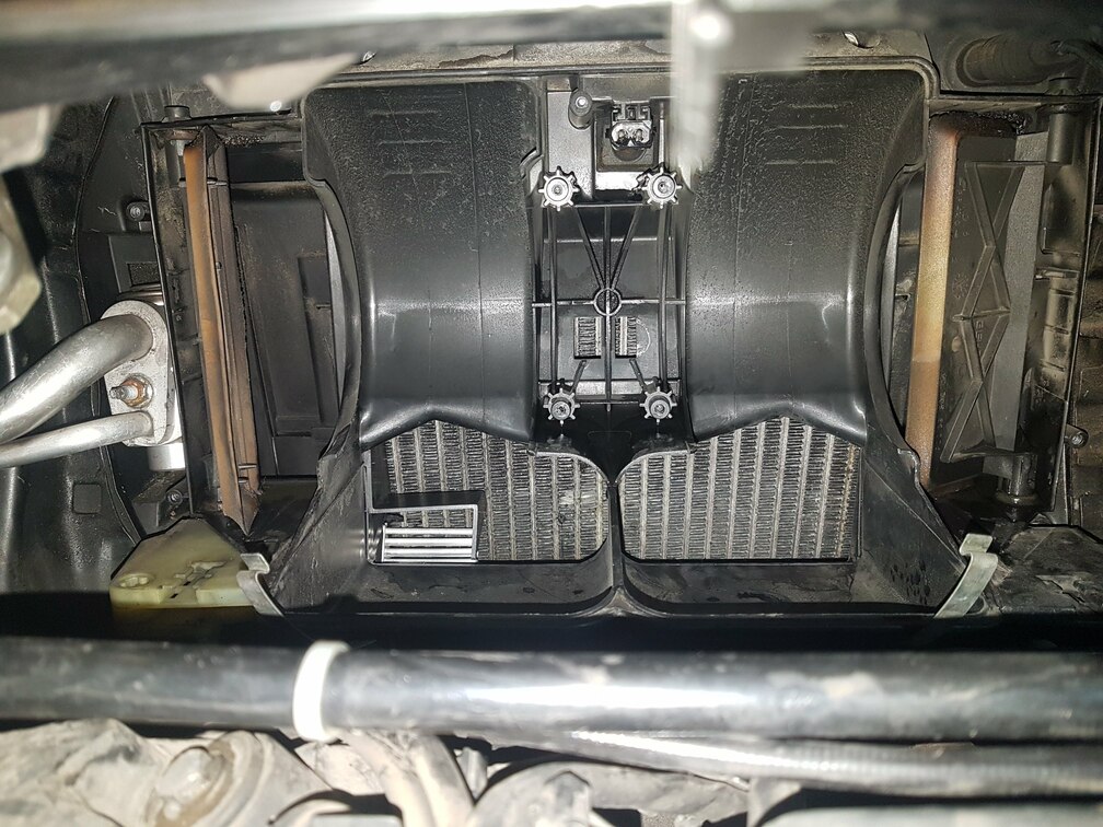

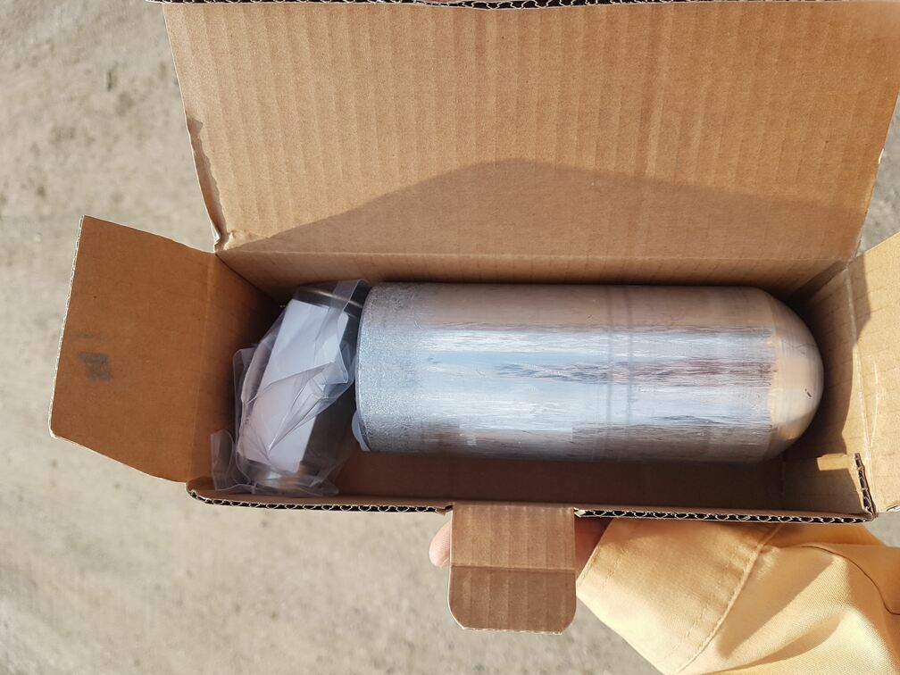

ลงท้ายเจอคอย์ลเย็นจนได้ละครับ
หลังจากลองเปลี่ยนพัดลมแอร์แล้ว ก็ยังเหมือนๆเดิมอยู่ จนมาทดลองเติมน้ำยาแอร์ดูใหม่ แล้วมันเย็น ต่อมาก็เริ่มไม่เย็นลองเติมไปอีกที ก็ได้พักเดียวก็เป็นอีก ก็คงเจอคอย์ลเย็นแบบเดิมละครับ

พอดีได้เก็บภาพของเดิมติดตู้แอร์เซียงกงมา (ลูกที่รั่ว) ของโรงงานก็เป็นของ BEHR เหมือนกันครับ
