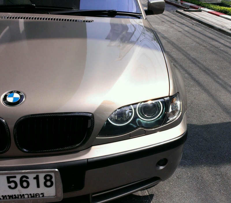

LED angel eyes.

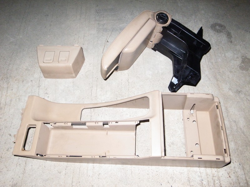

« ตอบกลับ #2 เมื่อ: ธันวาคม 20, 2014, 02:54:12 »

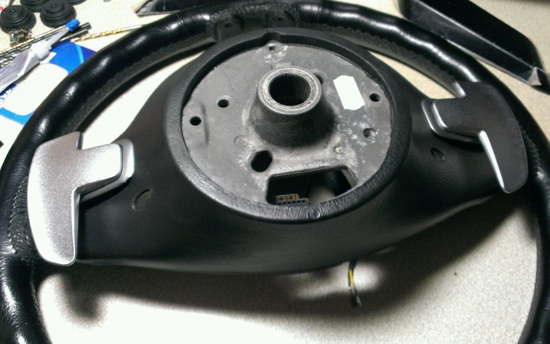

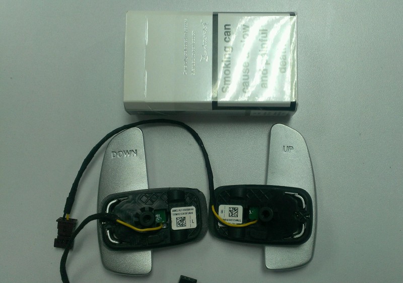

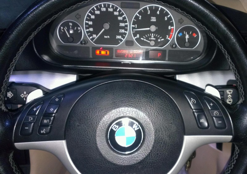

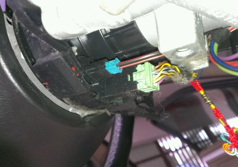

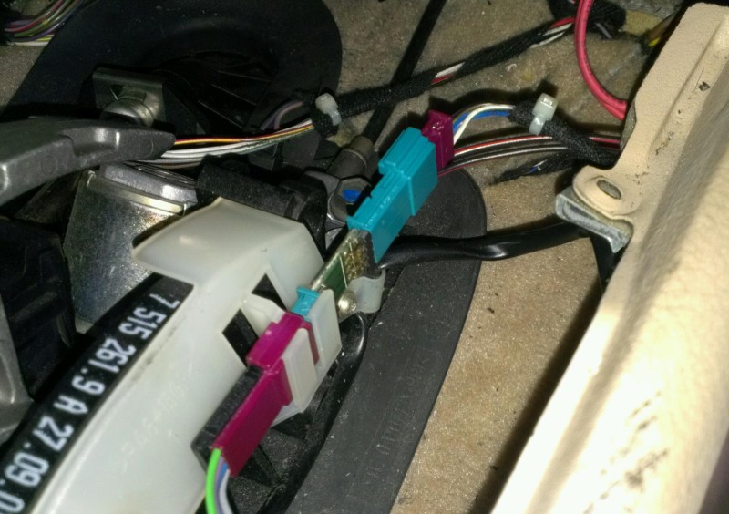

paddle shift retrofit

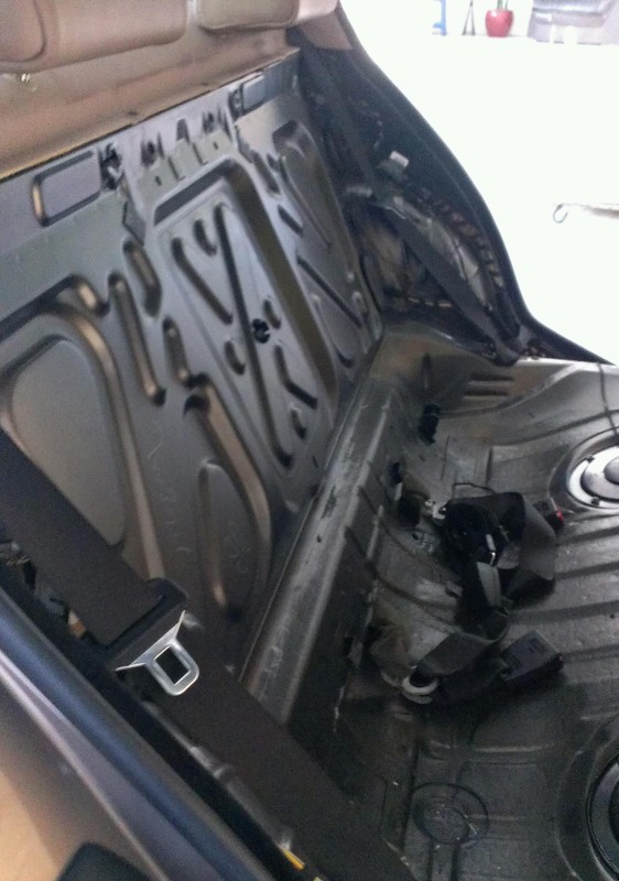

« ตอบกลับ #3 เมื่อ: ธันวาคม 20, 2014, 03:00:48 »

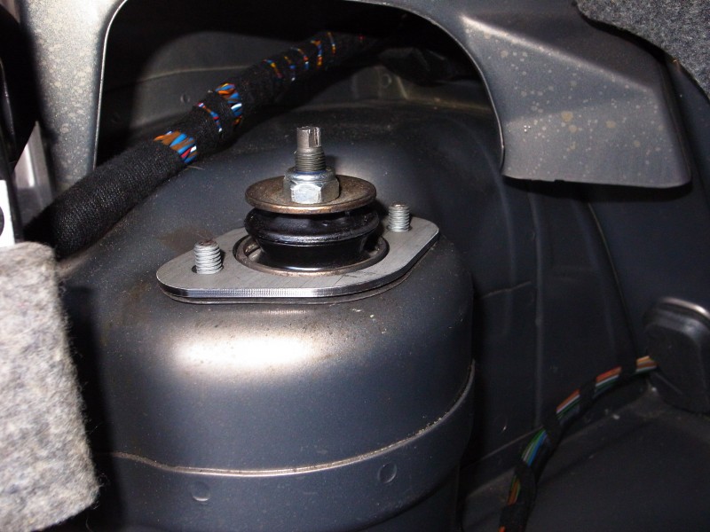

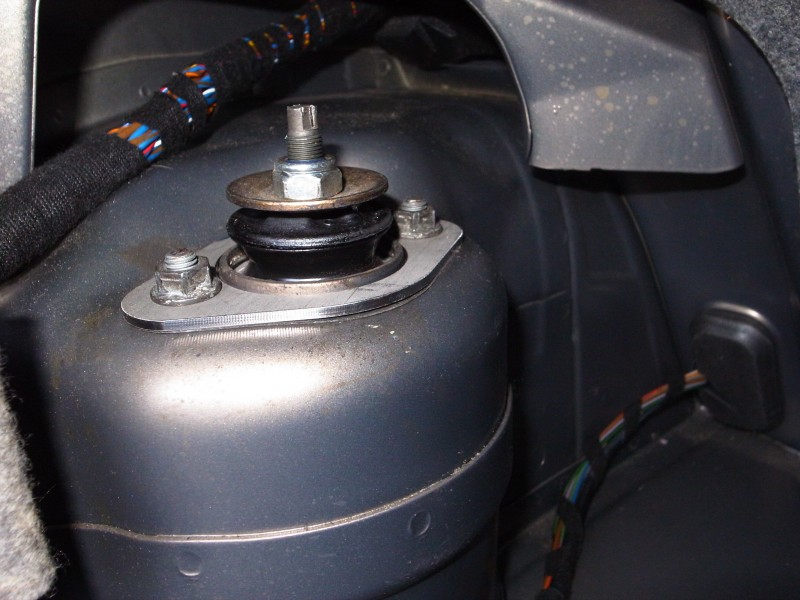

Body strengthen for rear Shock Absorbers tower, E36 more necessary than E46.
« แก้ไขครั้งสุดท้าย: มิถุนายน 01, 2015, 23:45:15 โดย ST5618 »

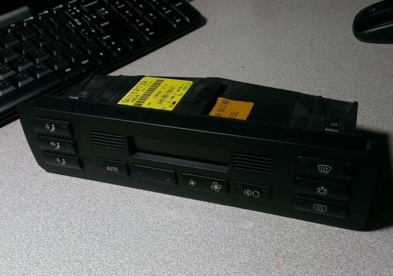

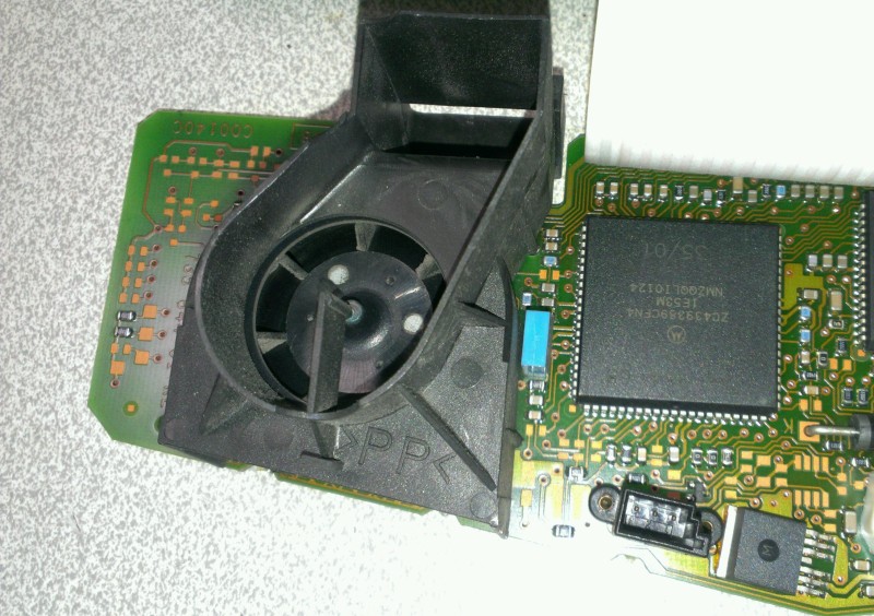

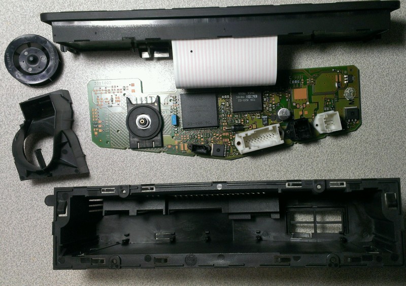

clean "air condition module-IHK" avoid cabin noise after engine stop.
« แก้ไขครั้งสุดท้าย: มิถุนายน 01, 2015, 23:34:48 โดย ST5618 »

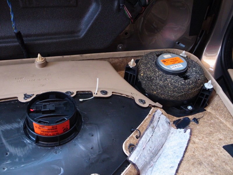

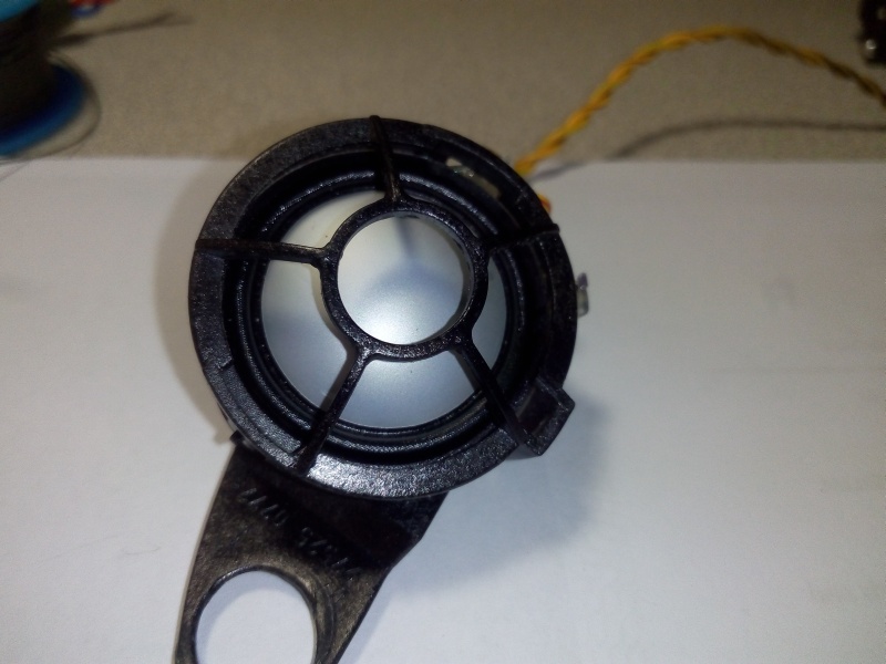

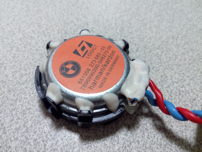

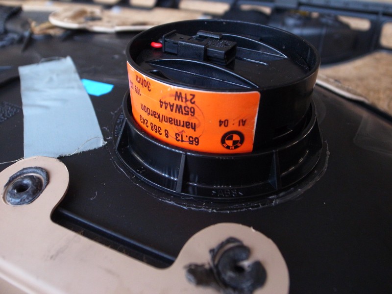

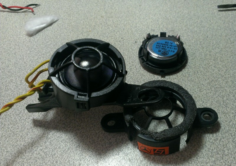

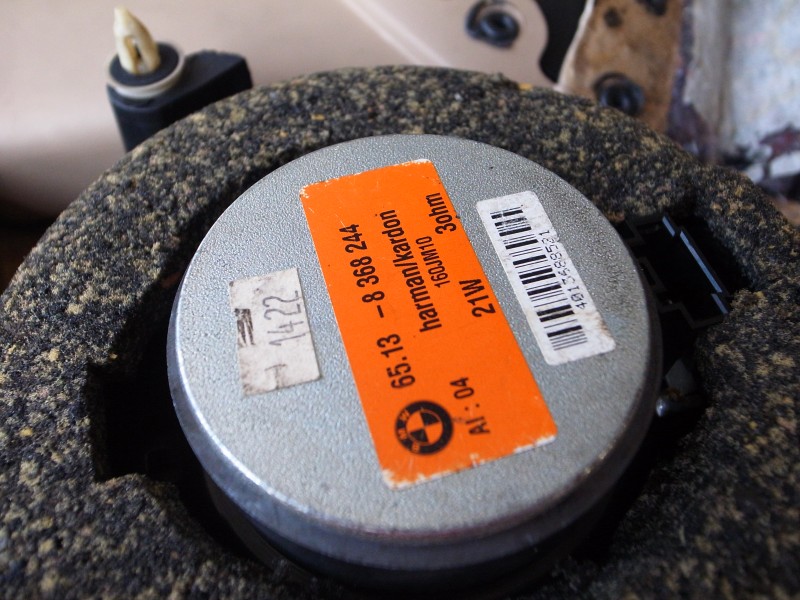

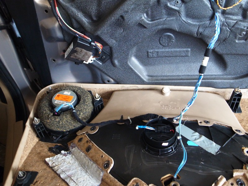

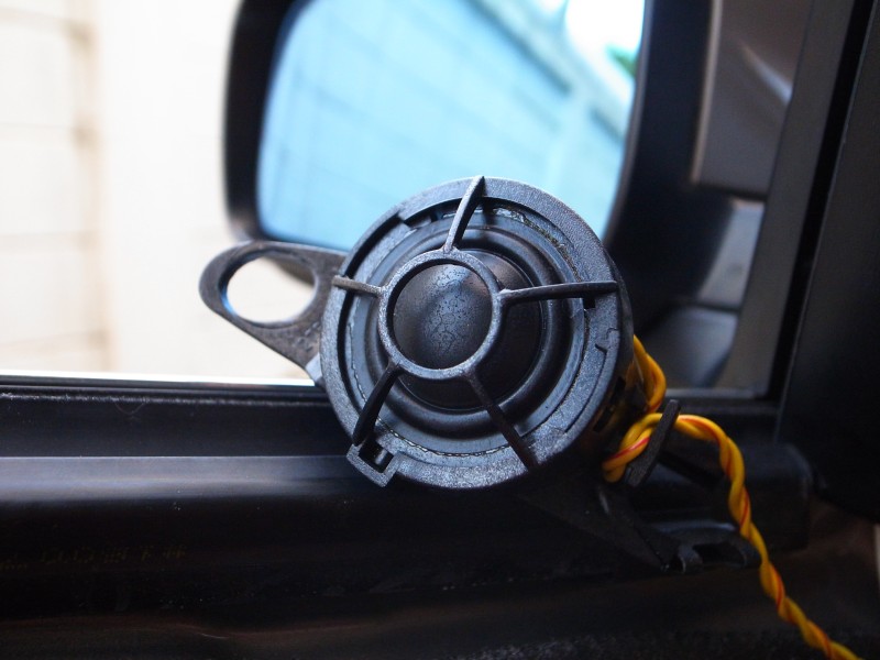

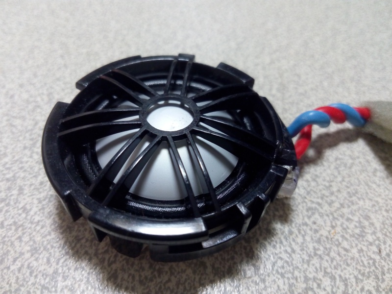

Harman Kardon speaker upgrade
I got those speakers from Internet total cost below 10000 Bhat.
old speaker
« แก้ไขครั้งสุดท้าย: มิถุนายน 01, 2015, 23:51:12 โดย ST5618 »

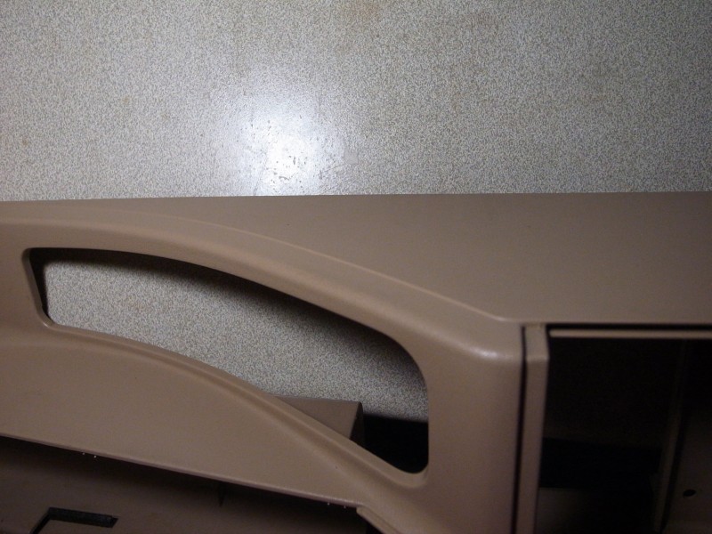

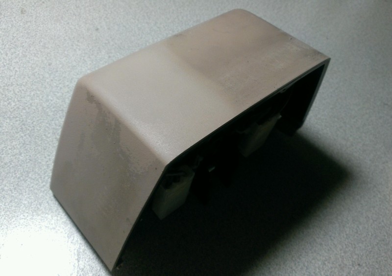

ageing decline interior painting remove
right side before clean, left side after clean
left side before clean, right side after clean
complete one
« แก้ไขครั้งสุดท้าย: มิถุนายน 02, 2015, 00:25:44 โดย ST5618 »

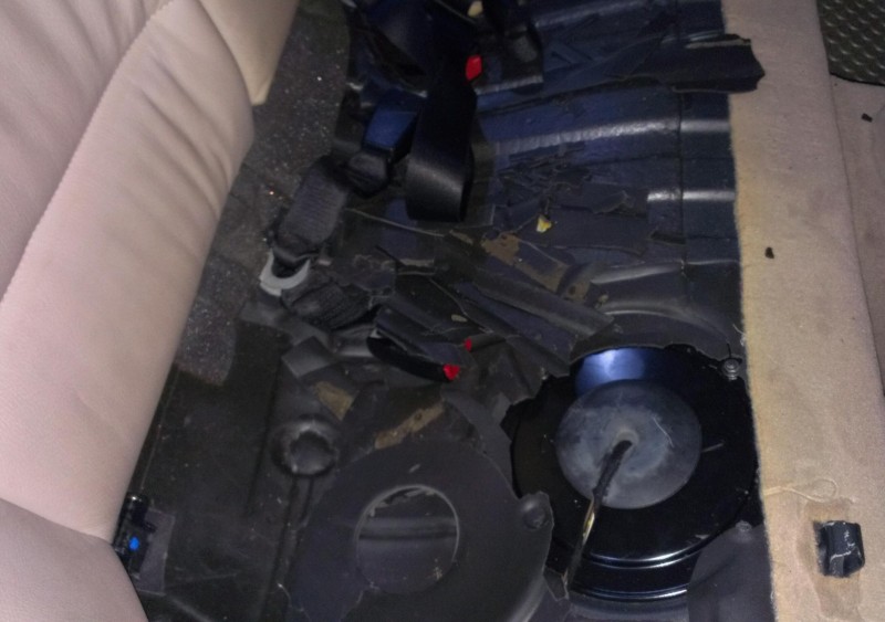

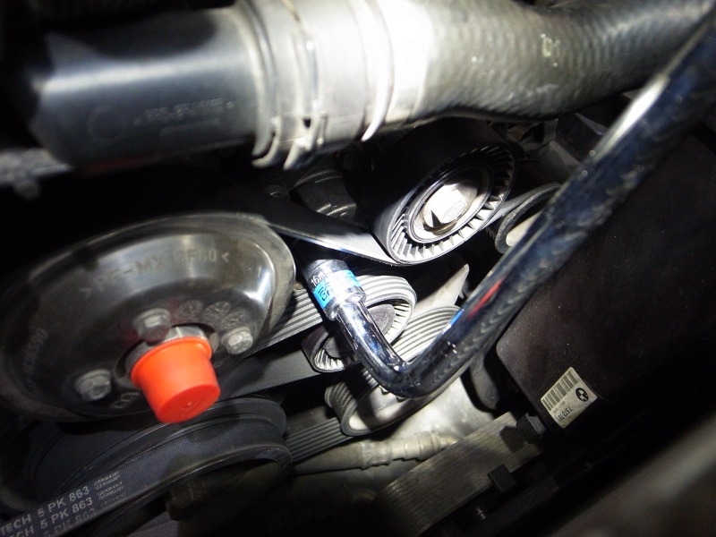

coolant valve replace and electric fan replace mechanical fan.
electric fan could save few engine output to make a bit more powerful and no noise of mechanical fan

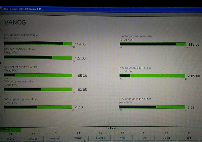

« ตอบกลับ #8 เมื่อ: ธันวาคม 20, 2014, 03:54:37 »

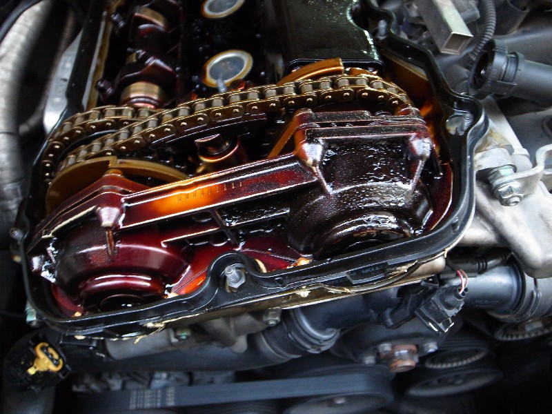

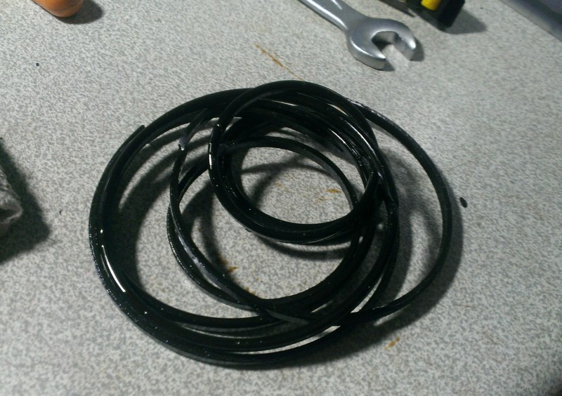

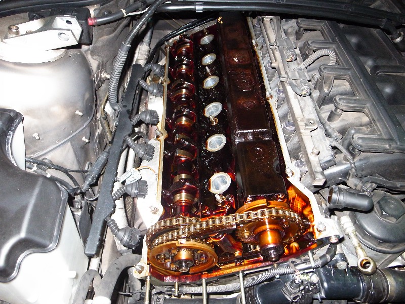

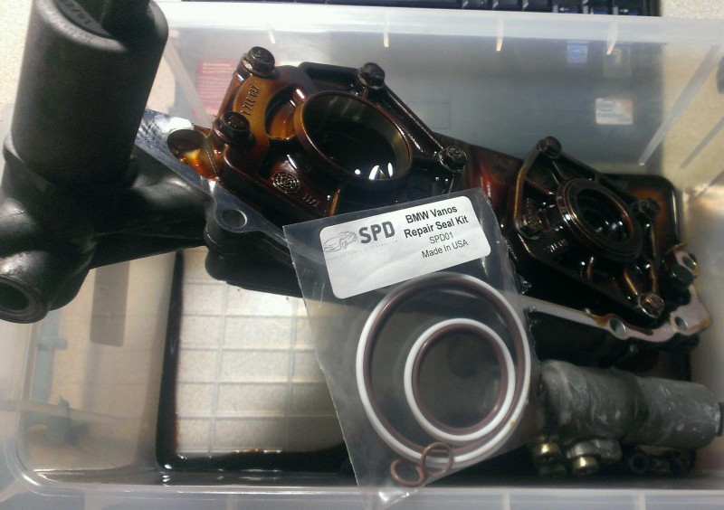

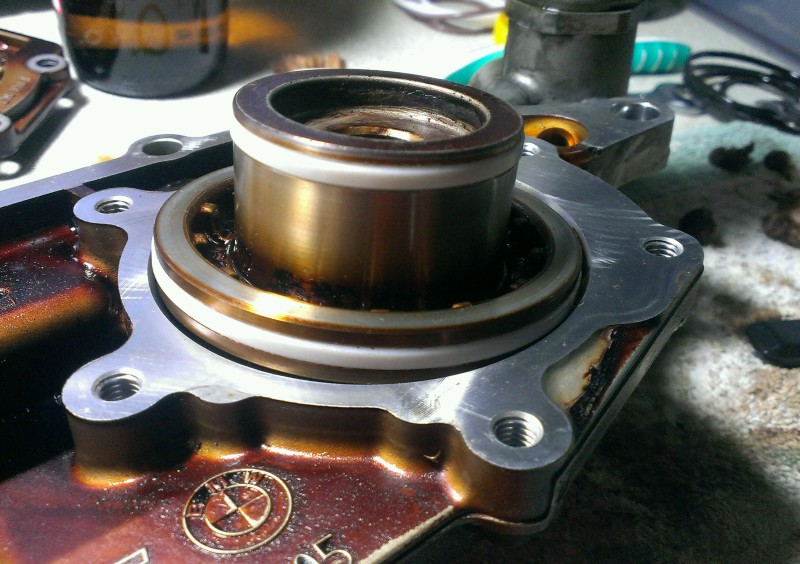

VANOS seal ring replacement
old ageing decline O-ring leaking inside make my 330 lower power like 323 before change, change O-ring make 232HP come back again.
Sunday not working, start playing car.
remove cabinet air filter
remove cooling fan
remove cover, coil, and valve cover
seeing VANOS, scaring black tar during "C" brand oil, so I change to "Shexx" brand with "red horse logo" 5W-40 from now on.
remove VANOS assembly then go change seal o-ring in house, New material O-ring from USA
Old ageing decline o-ring
« แก้ไขครั้งสุดท้าย: มิถุนายน 02, 2015, 00:02:07 โดย ST5618 »
ST5618
  • กระทู้: 23
Re: E46 M54B30 DIY Diary
« ตอบกลับ #9 เมื่อ: ธันวาคม 20, 2014, 04:13:42 »
Lot of M52TU and M54 got same VANOS assembly and during the original designed it used a ageing decline material o-ring which will very possible to leaking inside after 50000-60000Km.
The leaking o-ring make piston of VANOS go wrong position, and it make intake/outlet mismatch so it make engine power lower because wrong condition.
As I asking around few workshop to change o-ring but all them telling me it's nobody doing and it have to change full assembly of VANOS.
I wondering the new parts of full assembly of VANOS cost 30-40K and it still use same ageing decline material o-ring that mean it will start leaking again after 50000-60000Km.
Worse thing is the metal part of VANOS all still good but have to change all assembly just cause the o-ring leaking? This is very waste for me.
So change only o-ring is reasonable but I have to get better o-ring which made by better material could working more than 60000Km.
That's what I got, and very very happy after this DIY because all lost power came back!!
And it's cost absolutely much much cheaper than full assembly of VANOS.
« แก้ไขครั้งสุดท้าย: มิถุนายน 01, 2015, 23:30:49 โดย ST5618 »

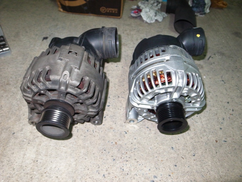

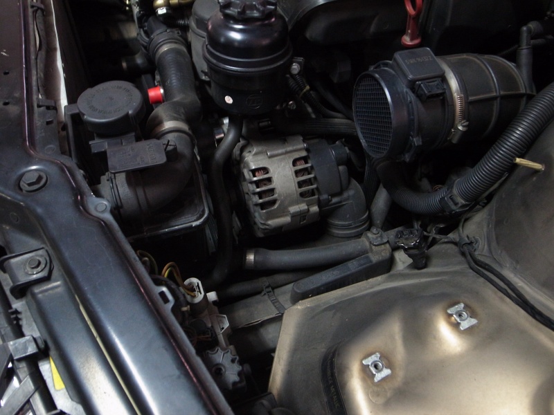

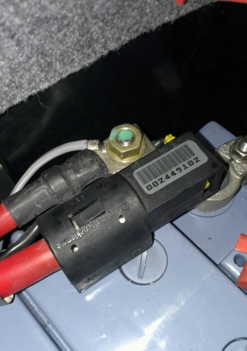

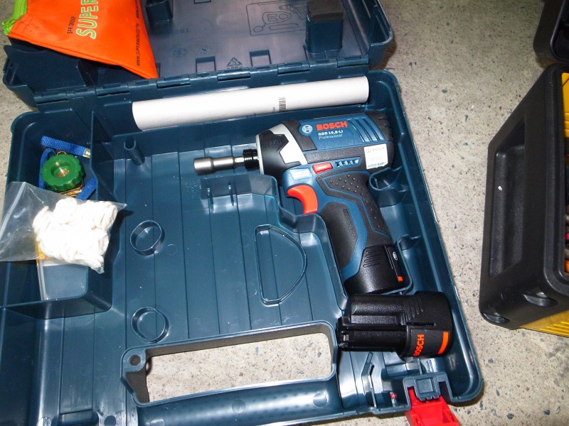

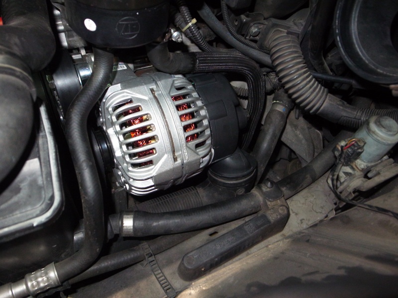

change new generater BOSCH 120A
replace generator.
Also here a new toy for DIY. BOSCH 10.8 Li could even remove wheel bolt.
« แก้ไขครั้งสุดท้าย: มิถุนายน 02, 2015, 00:08:59 โดย ST5618 »

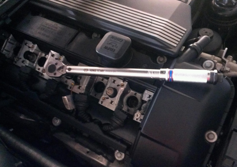

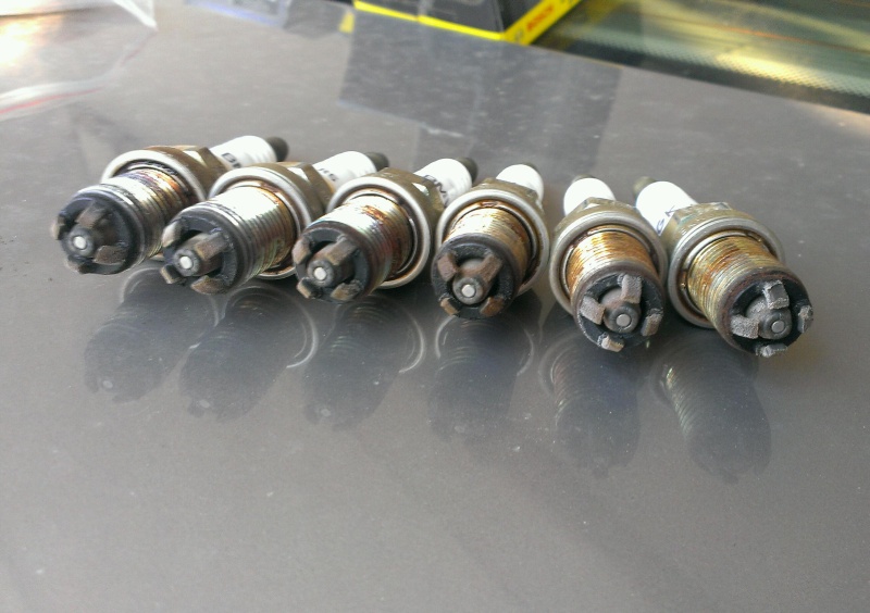

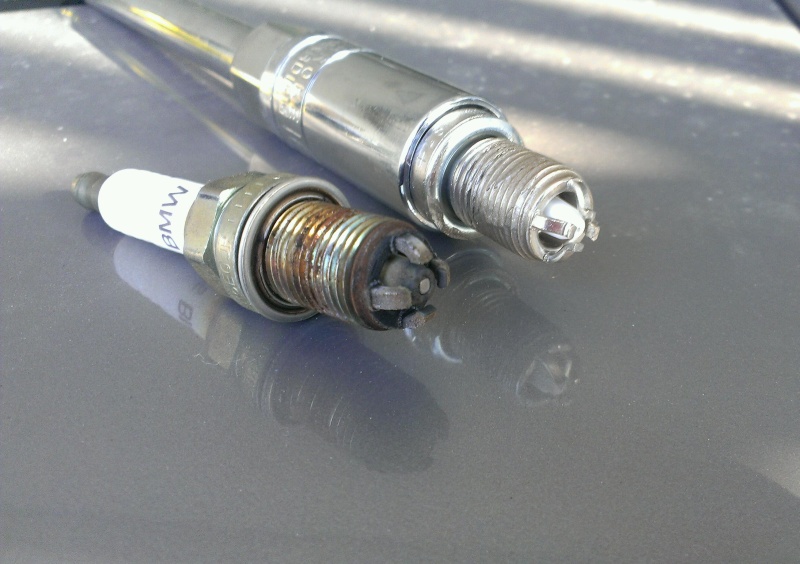

Change Spark Plug
Don't forget use torque wrench fit new spark plug to 25Nm as original service book mention.
« แก้ไขครั้งสุดท้าย: มิถุนายน 02, 2015, 00:19:42 โดย ST5618 »

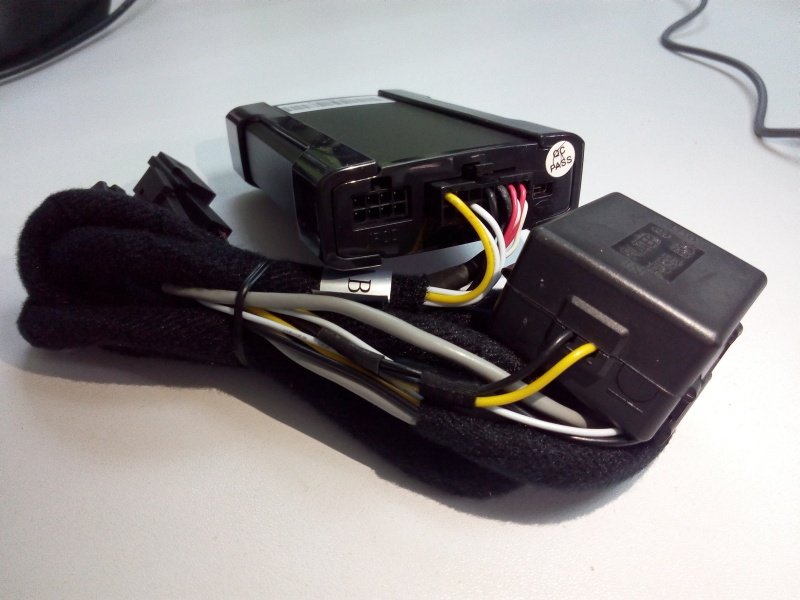

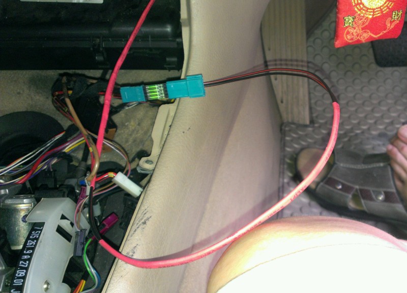

« ตอบกลับ #12 เมื่อ: กุมภาพันธ์ 10, 2015, 00:45:13 »

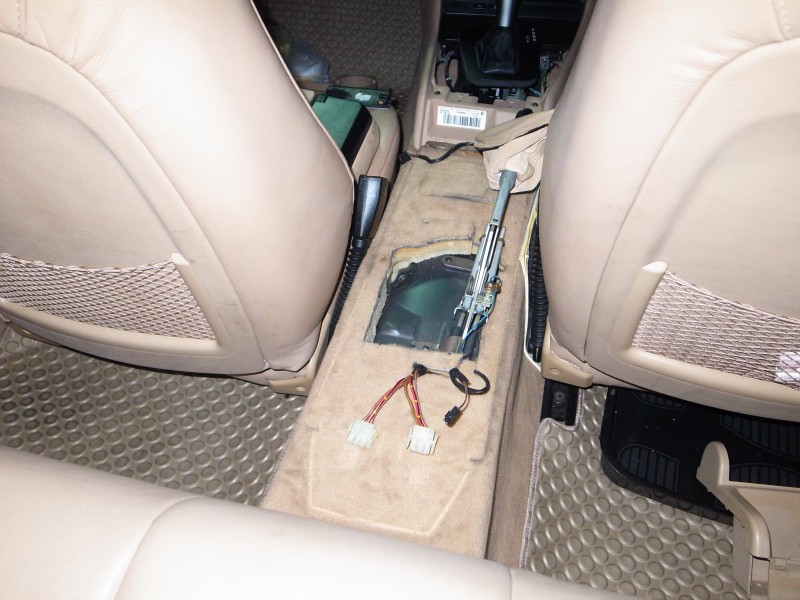

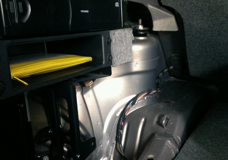

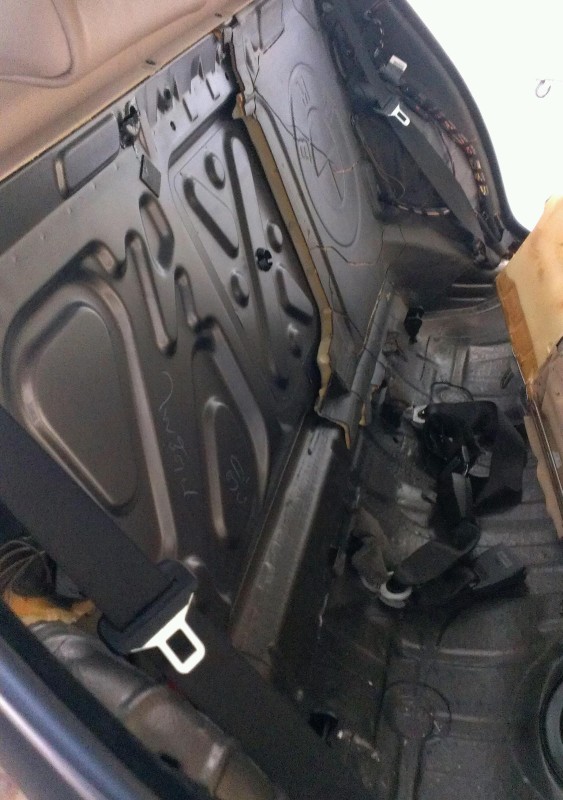

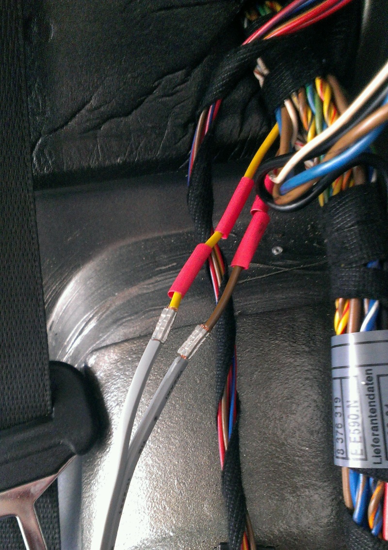

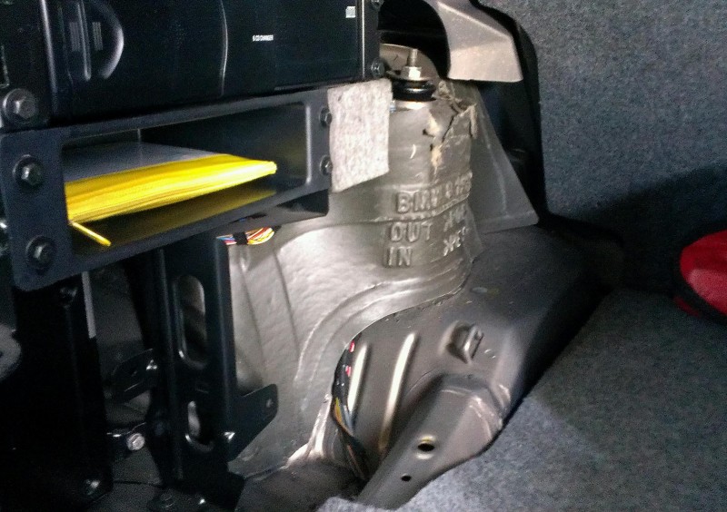

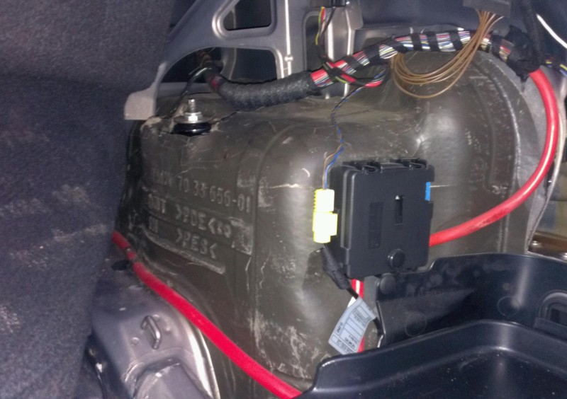

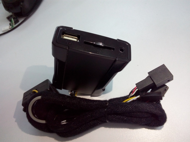

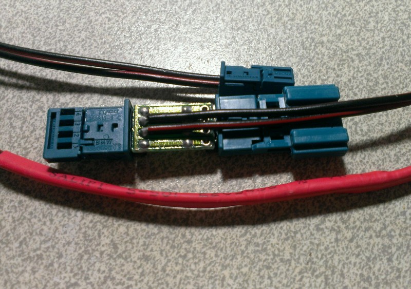

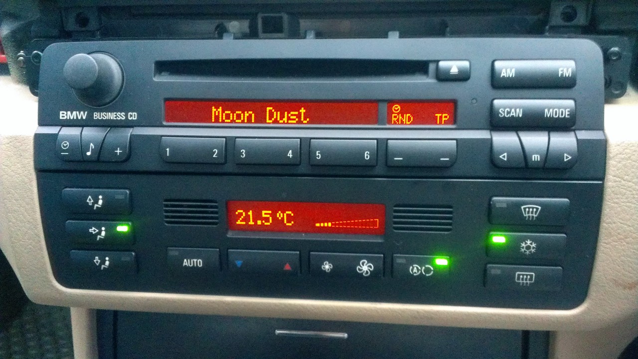

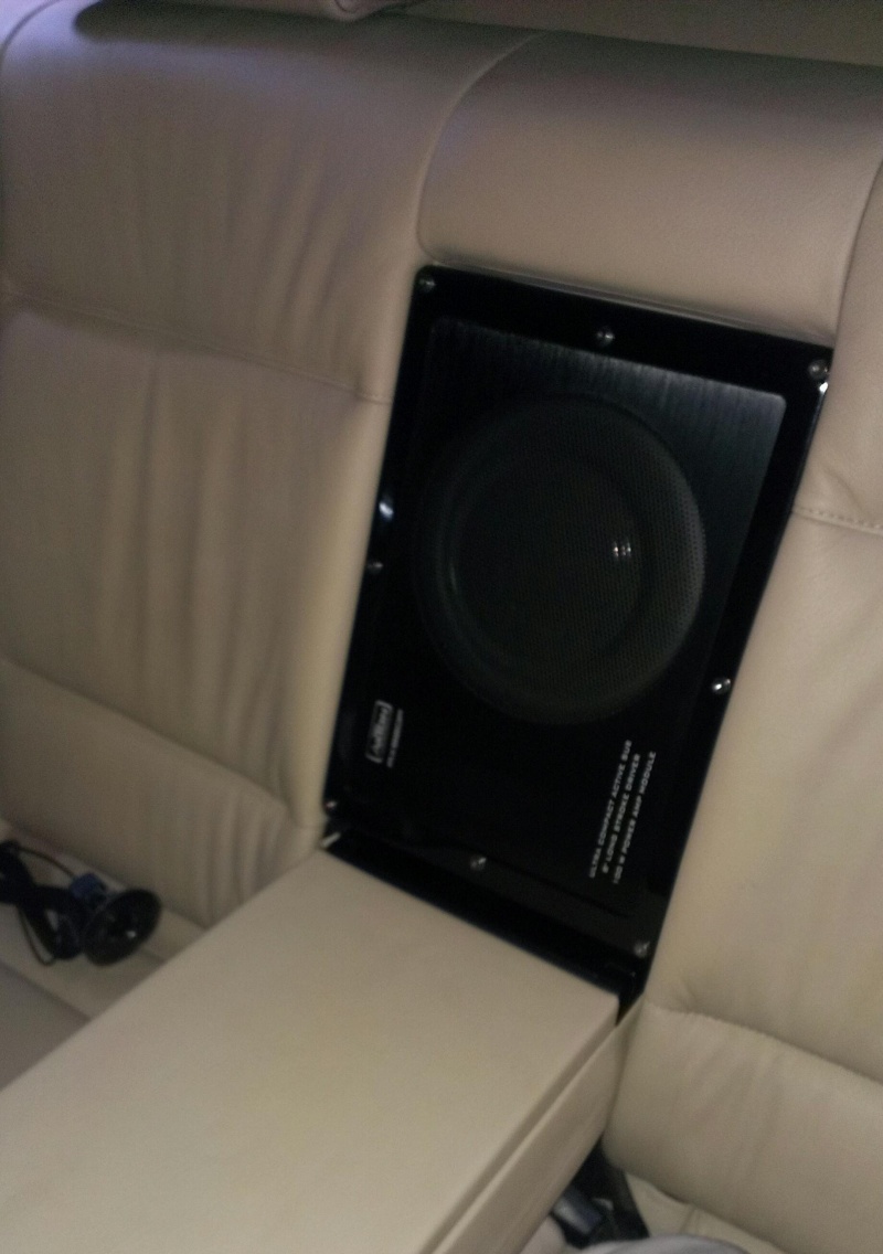

Install MP3 interface and slim subwoofer.
This MP3 interface keep multi-function steering wheel working to volume up/down, change song forward/backward and display ID3 song name on original radio display.
This MP3 interface working good, I take 8GB SD card to storage over 1500 songs and could be more.
Here is the ID3 tag showing.
12VDC for slim subwoofer
Final appearance.
« แก้ไขครั้งสุดท้าย: มิถุนายน 02, 2015, 00:41:44 โดย ST5618 »

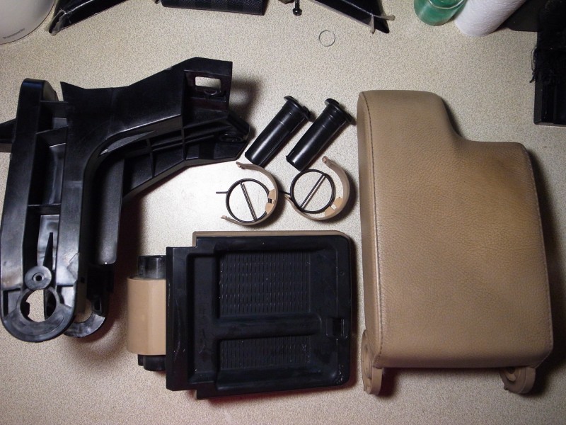

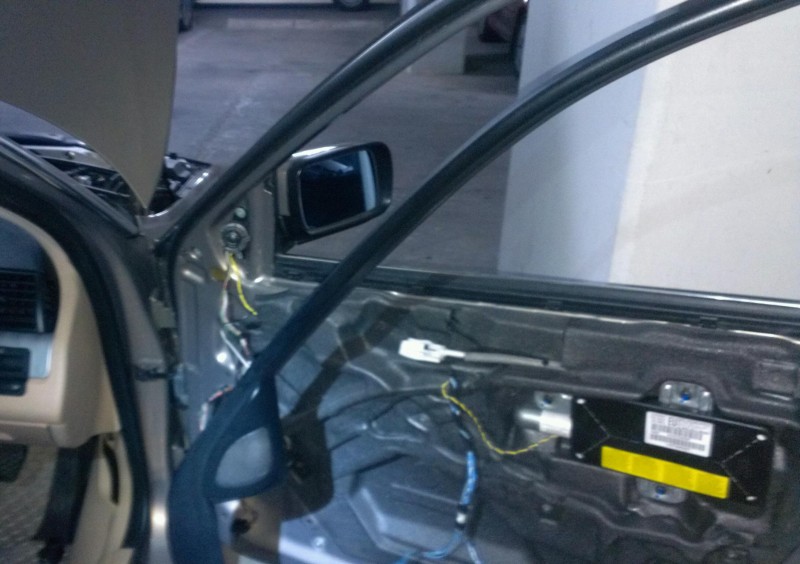

repairing folding mirror.
« แก้ไขครั้งสุดท้าย: มิถุนายน 02, 2015, 00:10:48 โดย ST5618 »

Paddle shift install.

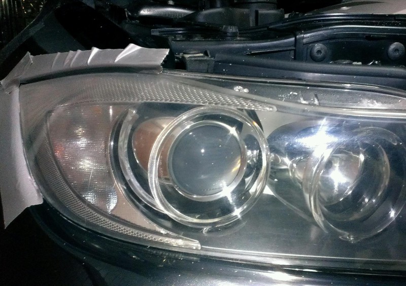

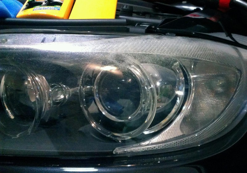

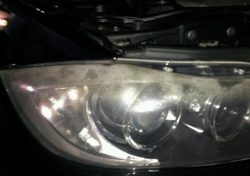

bonus, headlight lens polish on my wife's 2005 E90 N52B30.

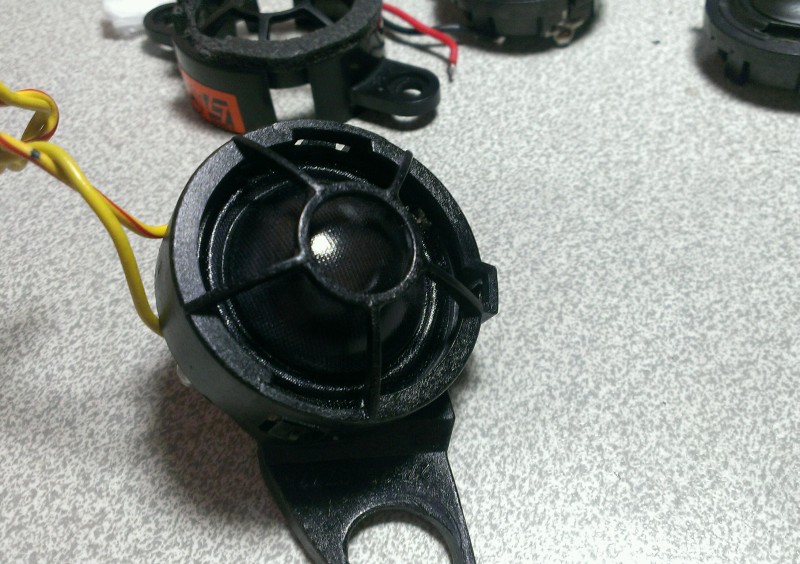

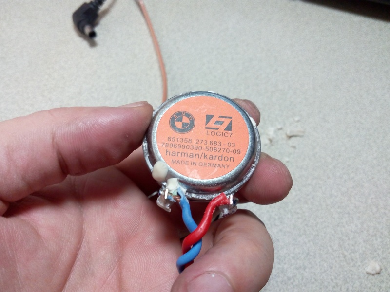

Another Harman Kardon speaker upgrade, this one is metal film and the old one is silk.
Frankly speaking I don't feel much different when I listening pop music or classical even opera, but I thing metal film look better. :))
