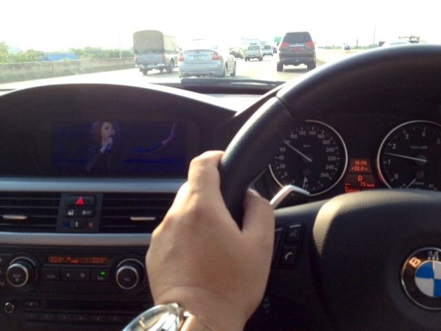

ผมเองก็เพิ่งได้ E90 LCI  325i Sport มา มี BSI อยู่ถึง 2017  แต่ก็เตรียมเงินไว้ดูแลในอนาคต
ถามว่าขับดีกว่า E46 ไหม ต้องตอบว่าดีกว่า เพราะ รุ่นที่ผมใช้เป็นพวงมาลัย
แบบมีระบบ BMW Active steering หน้านิ่งมาก จะไม่มีอาการหน้าไว ช่วงล่าง M ขับดีมาก
รวมถึง ระบบเกียร์รุ่นล่าสุด ที่แก้ๆ ไขปัญหา  Dfect  ต่างๆ และ
ตามที่ศึกษามาเกียร์ทนทานขึ้น ยังไม่มีข่าว ว่ามีปัญหาใดๆ สำหรับเจ้าเกียร์ชุดนี้   :-*
ตอนนี้วิ่งไป 360 กิโลแล้ว เริ่มคุ้นมือ   :-*
