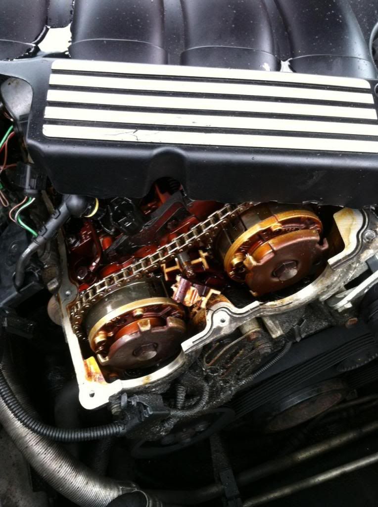

อาการที่ผมว่า น่ากลัว น่ากังวลที่สุดของเครื่องนี้ ที่ทำให้มันได้ชื่อว่าเครื่องเทพ น่าจะ สกรูสปริง ที่ใช้ตั้งโซ่ไทมมิ่งครับ เพราะถ้ามันอ่อนแรงโซ่จะหย่อน ไปฟาดรางโซ่แตก พอรางโซ่แตก โซ่หลุด ไทมมิ่งของวาล์วกับสูบผิดจังหวะกัน วาวล์ก็คดตามมาอีก ถ้าแตก หลุดไปในสูบข่วนผนังสูบเป็นรอย ก็ต้องตีปลอกสูบ ซ่อมสูบกันใหม่ครับ
เมื่อสองปีก่อน ผมขายอะไหล่ BMW เฉพาะ ชุดรางโซ่ โซ่ วาวล์ กับ ตัวตั้งโซ่ขายไปร่วม 20 ชุด ค่าของไม่เท่าไหร่ครับ(แต่ก็เป็นหมื่น ตอนนี้ถูกลงมาเยอะ) ค่าแรง กับช่างที่จะทำให้มันหนักหนาอยู่ แคมชาฟท์ถ้าถอดแล้ว ต้องมีอุปกรณ์เฉพาะ  แค่เครื่องมือตัวนี้ ไม่มีก็ตั้งโซ่ไม่ได้แล้ว ราคาเครื่องมือไม่ใช่ถูก ๆ ช่างคงไม่คิดค่าแรงถูก ๆ ครับ นี่ผมอยู่ต่างจังหวัดนะครับ ร้านอะไหล่ในกรุงเทพน่าจะขายได้เยอะกว่าผม เยอะมาก ๆ  อาการนี้อาการเดียวที่น่าจะเรียกว่าเครื่องเทพ เพราะรุ่นอื่น ๆ เขาไม่เป็น ต้องใช้ Tensioner รุ่นใหม่จะไม่มีปัญหาครับ และอาจจะใช้ได้นานเหมือนรถรุ่นอื่น ๆ ด้วยครับ
อาการอื่น ๆ ไม่น่ากลัวเท่านี้ครับ เพราะซ่อมได้ไม่ยาก แต่มีให้ซ่อมอยู่ ไม่ใช่ทุกคันที่จะเจอ
ถ้าเจ้าของรถไม่สังเกต ขับอย่างเดียว ไม่เหมาะครับ กับเครื่องตัวนี้ แค่โซ่เริ่มดังนิด ๆ ก็ต้องรีบจัดการก่อนแล้วครับ ถ้าดังเหมือนเครื่องดีเซลนั่นแหละครับ ถึงเวลาแล้ว
อยากศึกษาเพิ่ม ลองค้นใน GOOGLE
N42 Chain Tensioner Broken, N42 Chain Guide Broken, N42 Timing Chain Failure, N42 Oil Leak, N42 Engine failure, N42 Engine rattle หรือภาษาไทยก็เจอครับ N42 พัง  มีให้อ่านได้เป็นวัน ๆ ครับ ถ้าอยากใช้ศึกษาไว้ก่อนครับ เผื่อว่ามันเกิดจะได้รู้ตัวก่อน
