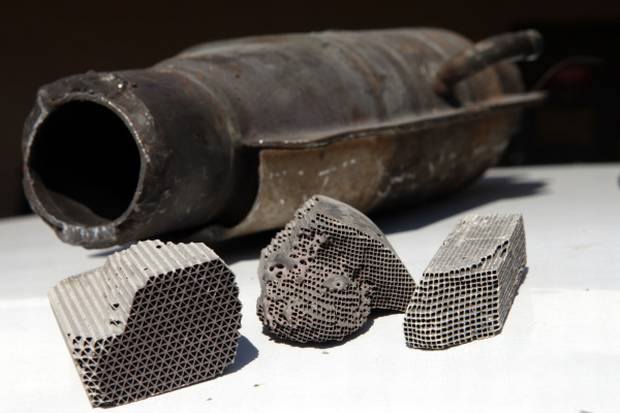

แคตตาไลติค คอนเวอร์เตอร์ (Catalytic Converter)  คืออะไร
เรื่องราวมากมายที่เกิดขึ้นมาบนโลกใบนี้ คุณคิดบ้างหรือเปล่าว่ามันเป็นเรื่องที่เกิดขึ้นจากการกระทำด้วยน้ำมือของคุณเองหรือคนใกล้ตัว ยกตัวอย่างง่ายๆ เรื่องการใช้ทรัพยากรธรรมชาติที่ไม่คำนึงถึงผลกระทบกับสิ่งแวดล้อมและรถยนต์เป็นอีกสิ่งที่มนุษย์เราสร้างขึ้น และมีใช้กันอย่างมากมายในชีวิตประจำวัน ไม่ว่าจะเป็นรถยนต์ส่วนตัวหรือรถยนต์สาธารณะก็ตาม บางคนไม่รู้ตัวเลยด้วยซ้ำว่ากำลังทำให้เกิดมลภาวะ
                มลภาวะที่เกิดจากรถยนต์นั้นมีผลสำรวจแล้วว่า มีอัตราการปล่อยสารพิษเข้าสู่อากาศมากเป็นอันดับหนึ่ง และรองลงมาเป็นสารพิษที่ออกมาจากโรงงานอุตสาหกรรม ด้วยเหตุผลนี้ทางค่ายผู้ผลิตรถยนต์ต่างคำนึงถึงผลกระทบที่เกิดขึ้น และได้คิดค้นหาวิธีการเพื่อที่จะลดปริมาณสารพิษเหล่านี้ให้น้อยลงภายใต้การควบคุมดูแลขององค์กรและหน่วยงานที่เกี่ยวข้อง
                แก๊สไอเสียที่ออกจากรถยนต์ นับเป็นแหล่งกำเนิดมลพิษที่มีปริมาณมากที่สุด โดยเฉพาะในเขตเมืองใหญ่ที่มีการจราจรหนาแน่น โดยแก๊สไอเสียมลพิษก็ได้แก่ คาร์บอนมอน็อกไซด์ (CO)เป็นแก๊สที่ไม่มีสี ไม่มีกลิ่น เกิดจากการเผาไหม้ที่ไม่สมบูรณ์ เนื่องจากมีอ๊อกซิเจนไม่เพียงพอขณะเกิดการเผาไหม้ แก๊สชนิดนี้เป็นอันตรายต่อสิ่งมีชีวิตมากเพราะมันจะถูกดูดซึมเข้าไปในกระแสเลือด ทำให้เลือดขาดอ๊อกซิเจนไปเลี้ยงสมอง ถ้าสูดดมเข้าไปมากๆ จะทำให้สมองและระบบประสาทถูกทำลาย และอาจเสียชีวิตได้ภายในเวลาไม่กี่นาที
« แก้ไขครั้งสุดท้าย: มกราคม 26, 2013, 15:57:07 โดย Krisada511 »

 ต่อมาคือ ไฮโดรคาร์บอนหรือ HC เกิดจากการเผาไหม้ไม่สมบูรณ์ จะปนออกมากับแก๊สไอเสีย ไฮโดนคาร์บอนบางชนิดเป็นสารก่อมะเร็ง ทำให้ระคายเคืองต่อจมูก ตา หลอดลม และปอดทำให้เกิดปัญหาต่อระบบทางเดินหายใจ
                ตัวร้ายอีกตัวหนึ่งคือ ไนโตรเจนอ๊อกไซด์ (NOx) เกิดจากไนโตรเจนทำปฏิกิริยากับอ็อกซิเจนที่อุณหูมิเผาไหม้สูงกว่า 1,800 องศาเซลเซียส ทำให้เกิดปัญหาระบบทางเดินหายใจและยังทำให้เกิดฝนกรด
                เมื่อทั่วโลกได้ประจักษ์กันเป็นอย่างดีว่าแก๊สไอเสียทั้ง 3 ชนิดนี้เป็นอันตรายต่อสิ่งมีชีวิต จึงจำเป็นต้องหามาตรการมาควบคุม ในปี ค.ศ. 1960 รัฐแคริฟอร์เนีย สหรัฐอเมริกาเป็นแห่งแรกของโลกที่ได้ออกกฎหมายควบคุมแก๊สไอเสียอย่างเข้มงวดกวดขัน และในปี ค.ศ. 1995 ได้บังคับให้รถยนต์ที่ผลิตจากสหรัฐอเมริกาและรถนำเข้าทุกคันต้องผ่านการทดสอบและจากนั้นอีกไม่นานในยุโรปและญี่ปุ่นได้มีกฎหมายออกมามบังคับใช้เช่นกัน โดยใช้ตามมาตรฐานของสหรัฐอเมริกา ดังนั้นผู้ผลิตรถยนต์จึงได้คิดค้นประดิษฐ์อุปกรณ์ที่สามารถช่วยลดมลภาวะที่เรียกกันว่า “แคตตาไลติคคอนเวอร์เตอร์” (Catalytic Converter)ขึ้นมาใช้

โครงสร้างภายในของแคตตาไลติคคอนเวอร์เตอร์
            ภายในแคตตาไลติคคอนเวอร์เตอร์ หรือเรียกสั้นๆว่า CAT นี้มีสาร PGM (Platinum Group Metal) ซึ่งได้แก่ พลาตินั่ม (Platinum)พาลาเดียม (Palladium)โรเดียม (Rhodium)และรูทีเนียม (Ruthenium) สารใดสารหนึ่งหรืออาจใช้สาร 2 ชนิดผสมกันก็ได้ แต่ที่นิยมใช้กันมากคือ พลาตินั่มผสมกับโรเดียม สารเหล่านี้จะเคลือบเป็นชั้นบางๆ อยู่ภายในผนังของช่องภายในรังผึ้งที่ทำด้วยเซรามิค เมื่อแก๊สไอเสียไหลผ่านสารเหล่านี้จะทำปฏิกิริยาทางเคมีเปลี่ยนเป็นคาร์บอนไดอ๊อกไซด์ ไอน้ำ และไนโตรเจน
« แก้ไขครั้งสุดท้าย: มกราคม 26, 2013, 15:58:12 โดย Krisada511 »

หลักการทำงานของ Catalytic Converter คือ การผ่านไอเสียเข้าไปสัมผัสกับผิวโลหะที่มีคุณสมบัติเร่งปฏิกิริยาประเภท Reduction หรือ Oxidation โดยที่อุณหภูมิต่ำกว่าอุณหภูมิเผาไหม้ปกติ (300-600 องศาเซลเซียส) ตัวเร่งปฏิกิริยาก็จะเปลี่ยนสภาพของแก๊สพิษต่างๆ ให้ไม่เป็นพิษโดยกระบวนการ Reduction หรือ Oxidation ส่วนใหญ่โลหะที่ใช้ทำ Catalytic Converter ได้แก่ Platinum (Pt), Palladium (Pd), Rhodium (Rd), Ruthenium (Ru) โลหะเหล่านี้จะถูกนำมาใช้งานเป็นคู่ เช่น Pt/Rd หรือ Pd/Rd ซึ่งสัดส่วนระหว่างโลหะจะอยู่ประมาณ 5/1 และโลหะเร่งปฏิกิริยาจะถูกออกแบบให้มีโครงสร้างเป็นตะแกรงหรือเป็นรูพรุน เพื่อให้มีพื้นที่ผิวสัมผัสกับไอเสียมากที่สุด โดยแคตตาไลติคคอนเวอร์เตอร์นอกจากจะทำหน้าที่ฟอกไอเสียให้บรรเทาความเป็นพิษลง แล้วมันยังทำหน้าที่ลดเสียงดังของไอเสียลงได้อีกระดับหนึ่ง แต่รถยนต์ที่ติดตั้งแคตย่อมจะทำให้กำลังของเครื่องยนต์ลดลงไปบ้าง ซึ่งถือว่าเป็นเรื่องปกติ
« แก้ไขครั้งสุดท้าย: มกราคม 26, 2013, 15:59:14 โดย Krisada511 »

ตัวอย่างที่รับซื้อครับ
Re: *** มาติดตั้ง Hi Flow Cat Magnaflow ให้ N42 ***
« ตอบกลับ #55 เมื่อ: มกราคม 26, 2013, 17:36:56 »
แหมราคาดี  :))
รับซื้อและขาย ให้ราคาตามรุ่น เริ่มต้นที่ ชิ้นละ 1000 - 10,000 บาท
เศษผง ไส้ท่อแคท เบนซิน และ ดีเซล งานเชียงกง ก็ รับซื้อ.....คิดน้ำหนัก กิโลกรัมละ 500 - 4,000 บาท
