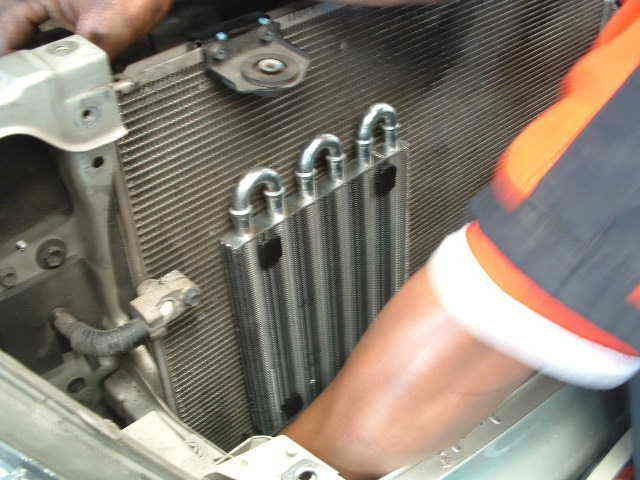

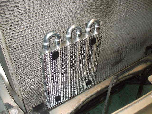

ใช่ครับ  เหมือนคุณโกสิตว่าเลย  ผมว่าเอาพลาสติกบน  ออก จะเห็นช่องว่างเยอะที่หลังพัดลม  ผมว่าน่าจะอินเสิร์ท รังผึ้งออยเกียร์ได้  ท่านอื่น318  คิดว่าไงบ้าง  น้องรุทว่าไงบ้าง
ตอนแรกก็ว่าจะทำแบบนั้น แต่พอมาคิดถึงข้อที่ลมต้องผ่านหม้อนำ้มาก่อนที่จะถึงออย เลยยกเลิกไปเพราะลมที่ผ่านหม้อนำ้มามันค่อนข้างร้อนนะครับ อาจจะทำให้ออยระบายความร้อนได้ไม่ดีพอนะครับ ไม่เหมือนกับที่อยู่ด้านหน้าที่รับอากาศที่ยังไม่ผ่านความร้อนมา จึงทำให้ออยระบายได้ดีกว่า แถมตอนรถวิ่งยังได้ระบายเร็วกว่าเดิม เพราะรับแรงปะทะของลมเต็มที่  :-*

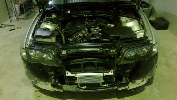

เราใช้ตัวยึดพลาสติกที่แถมมาไม่ได้หรือครับ สำหรับ e46
ดูงานเรียบร้อยดี  :-*

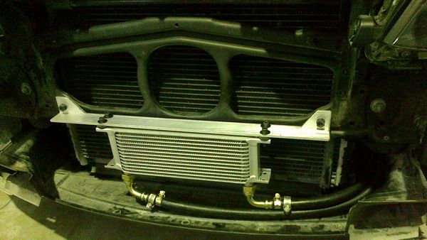

ออย์เครื่อง กับ ออย์เกียร์ แตกต่างกันตรงไหนครับ เรียนขอความรู้เพิ่ม
รูปด้านหลังเป็นออย์เครื่อง คุณ nara การติดตั้งลงตัวมากครับ  :-*
รองแล้วครับ ติดไม่ได้ครับ เพราะด้านหน้าจะมีคานที่สำหรับยึดพัดลมหน้าเครื่อง ซึ่งคานตัวนี้อยู่ใกล้กับแผงแอร์มากจึงไม่สามารถนำออยเข้าไปแทรกระหว่างกลางได้นะครับ ส่วนถ้าเป็น 6 สูบด้วยพื้นที่ยิ่งไม่มีใหญ่เลยครับเพราะมีตัวพัดลมอยู่ด้านหน้าครับ

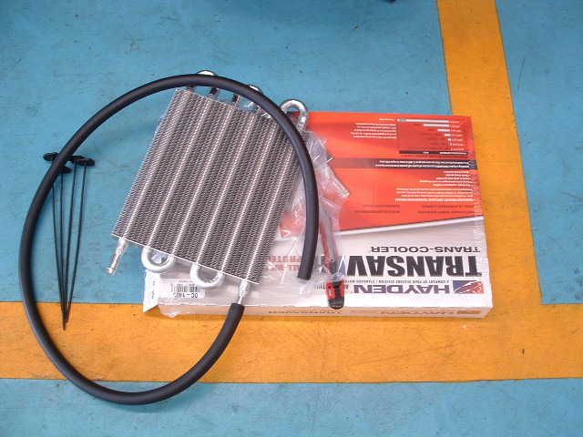

ถ้าเป็นออยที่มีตัวยึดแบบนี้สามารถออกแบบติดตั้งได้ลงตัวเพราะมีขายึดติดที่ออยมาอยู่แล้ว แต่ออยเกียร์ใช้เป็นหลอดแบนๆแบบออยเครื่องไม่ได้เพราะแรงดันสูงมาก อาจทำให้ท่อแตกหรือปั้มในเกียร์พังได้ ออยเกียร์ถึงใช้ออยแบบท่อกลมได้แบบเดียวครับผม
แบบนี้ของผมก็ต้องย้ายหรือเปล่าวครับนายช่าง :(
ย้ายดีกว่าครับ แล้วจะแยกออยเครื่องเลยเปล่าว หาออยมาเดี๋ยวผมจัดให้ครับ 8)
