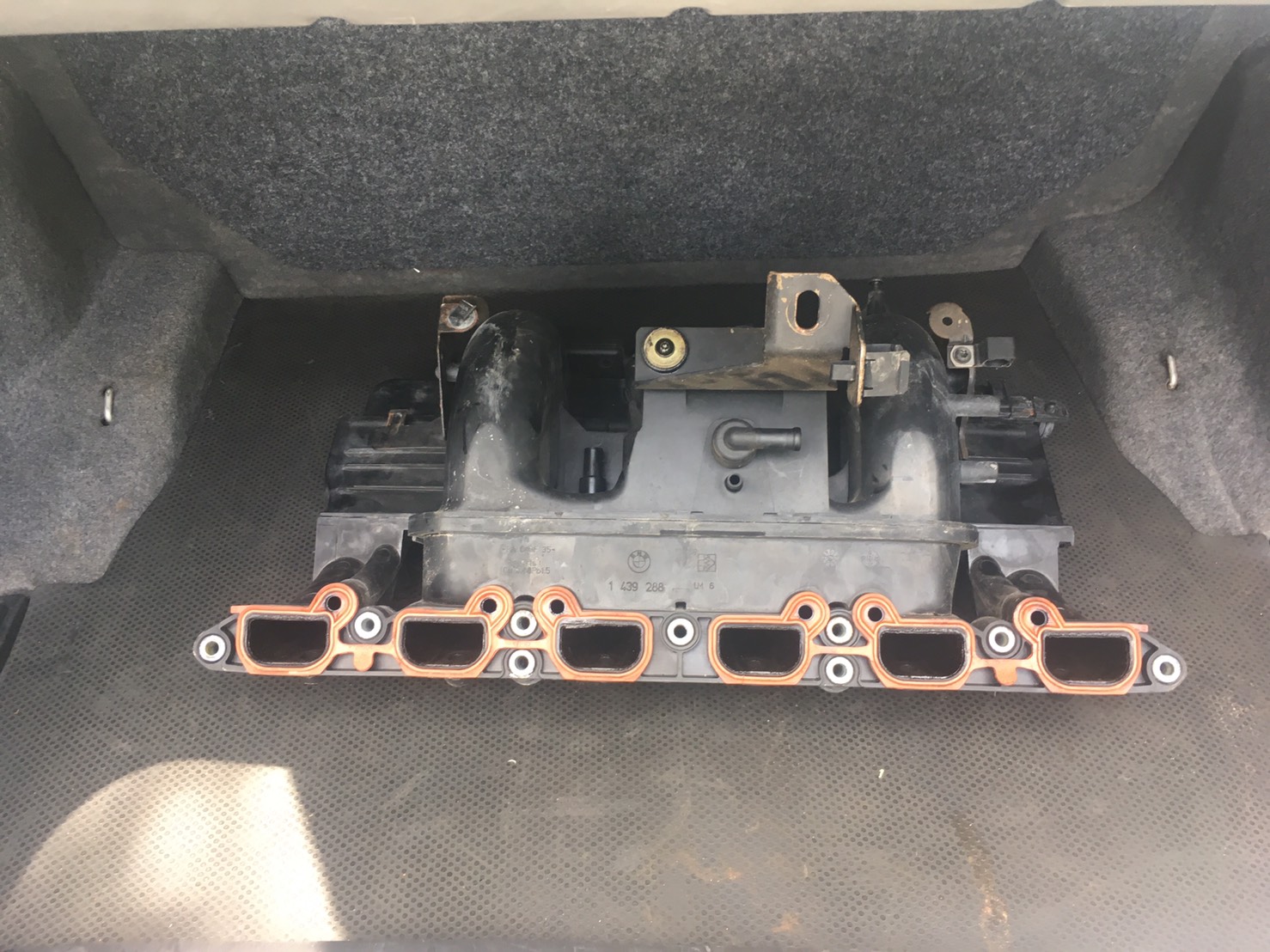

สถานีต่อไป ท่อร่วมไอดี 3000 ^^

มาละอแดปเตอร์สำหรับไว้ใส่ท่อร่วม M54B30

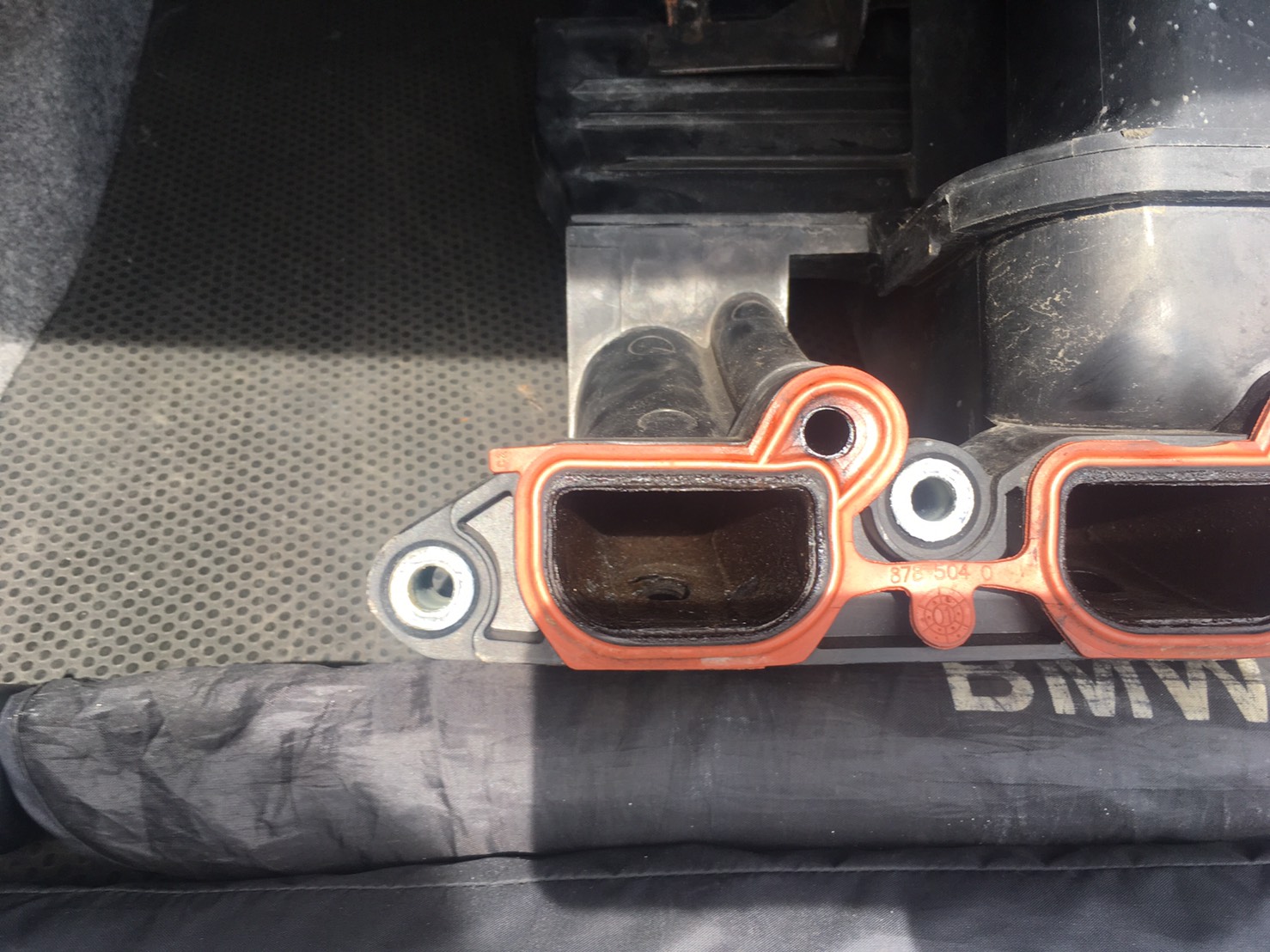

ติดตั้งท่อร่วมไอดี M54B30
