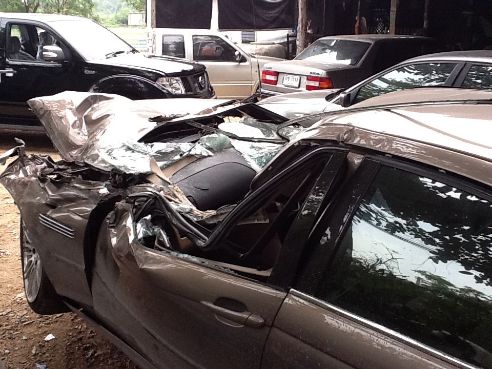

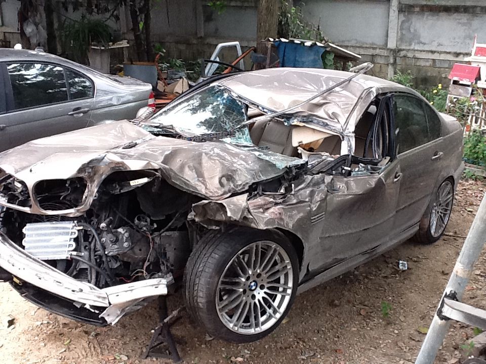

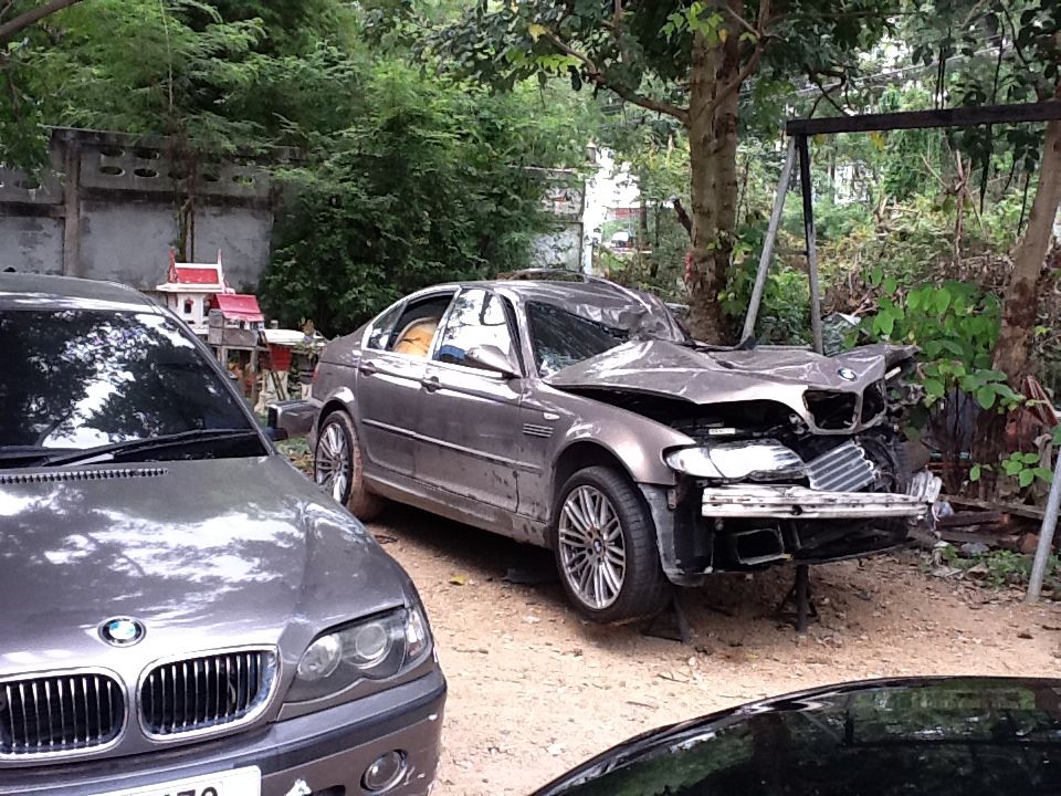

แนะนำให้ขายซากครับ
ดูจากสภาพซ่อมยังไงก็ไม่คุ้มครับ หรือ ถ้าซ่อมมาแล้วรถกลับมาไม่เหมือนเดิมแน่นอนครับ
ส่วนเรื่องประกันเป็น 2+ ด้วย แถมคู่กรณี หนีหายไป คงต้องหากล้อง ณ จุกเกิดเหตุดูครับ
ถ้าไม่มี คงลำบากแน่ๆครับ
รถคันนี้ติดแน็นครับ ถ้าขายซากคงได้ไม่คุ้มเสีย
ใช่ครับติดแนนซ์ ถ้าขายยังไงก็ขาดทุนครับ ( ยับเลยล่ะ ) ต้องทำใจ
เพราะรถน้องผม e46 ติดแนนซ์เหมือนกันคว่ำ ประกันชั้น1 คืนทุนประกันให้ แสนนึง แล้วซ่อมคู่กรณีให้ รถเราจะไปซ่อมเองหรือจะทำไรก็ตามใจ จะผ่อนซากก็ได้ ประกันรับผิดชอบแค่นั้น
ในกรณีที่ซ่อม ผมดูจากสภาพ เสา A หัก คานคลาสซี ก็น่าจะคด เครื่องน่าจะเสียหายเยอะ ส่วนตัวเครื่องไม่ใช่ปัญหา แต่เสาและคลาสซี น่าเป็นห่วง เพราะซ่อมมาแล้วไม่เหมือนเดิมแน่นอน และเจ้าของรถจะรับได้ไหม กับเงินทีซ่อมไป ( มีสองแสนอัพ ) ผมเลยคิดว่าน่าขายซากครับ ถ้ายังรักใน e46 หาคันใหม่ดีกว่ เพราะราคาตอนนี้ ตกลงมาก

คันนี้เพึ่งซื้อได้แค่เดือนกว่าๆครับ การขายซากจึงเป็นเรื่องยาก ส่วนตัวรถผมได้ไปดูสภาพมาแล้วครับ เป็นเฉพาะท่อนหน้าและท่อนบน ท่อนล่างอยู่ในสภาพปกติ ตัวถังไม่บิด ส่วนเครื่องก็ไม่ได้รับความเสียหาย มีแค่กระปุกเพลาเวอร์แตก แค่นั้นครับ

วิธีซ่อมคือ ต้องตัดกลางใช่ไหมครับ
หรืออย่างไร รบกวนบอกวิธีการซ่อมด้วย
ผมกำลังศึกษาเรื่องนี้อยู่ครับ ไว้เป็นกรณีศึกษา

เอาถูกก็หาซื้อโครงหัวติดหลังคา(ที่รื้อของออกหมดแล้ว ส่วนใหญ่ทิ้งชั่งโลขายเพราะขี้เกรียจเก็บ)
เลาะเสาหลัง รอยต่อพื้นเชื่อมเลยครับ

ถ้าเป็นเฉพาะท่อนหน้าและท่อนบน ท่อนล่างปกติตัวถังไม่บิด เครื่องก็ไม่เสียหาย มีแค่กระปุกเพลาเวอร์แตก คงไม่ต้องขายซาก

ขอให้หายไวๆ นะครับ ผมมีโช๊คคู่หน้า ติดรถครับ ยังไม่มีใครมาเอาเลย  ยินดีให้ฟรีครับ    แต่ขอโทษนะครับ ผมสงสัยนิดนึงครับว่า แอร์แบค คู่หน้า และ บริเวณที่กระจกด้านหน้า แตกหรือป่าวครับ

ไม่แตกครับ แตกที่พวงมาลัย อย่างเดียวครับ

แปลกนะครับ  ด้านหน้าซ้าย ดูเหมือนจะชนเสียหายมากกว่าด้านขวา  แต่แอร์แบคซ้ายไม่แตก ผมเลยงงๆ  ครับ เรื่องการทำงานของแอร์แบค ใน E46 นี่  ใครมีความรู้ช่วยอธิบายหน่อยครับ  ขอบคุณครับ

ด้านซ้ายไม่แตก เพราะไม่มีคนนั่งครับ เห็นพี่รุธ บอก มันมี sensor. ใต้เบาะครับ
ถ้าเกิน 10 Kg ขึ้นไป มันค่อยทำงานครับ
