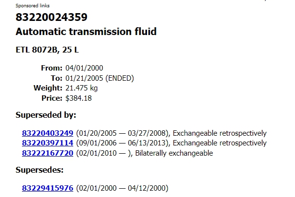

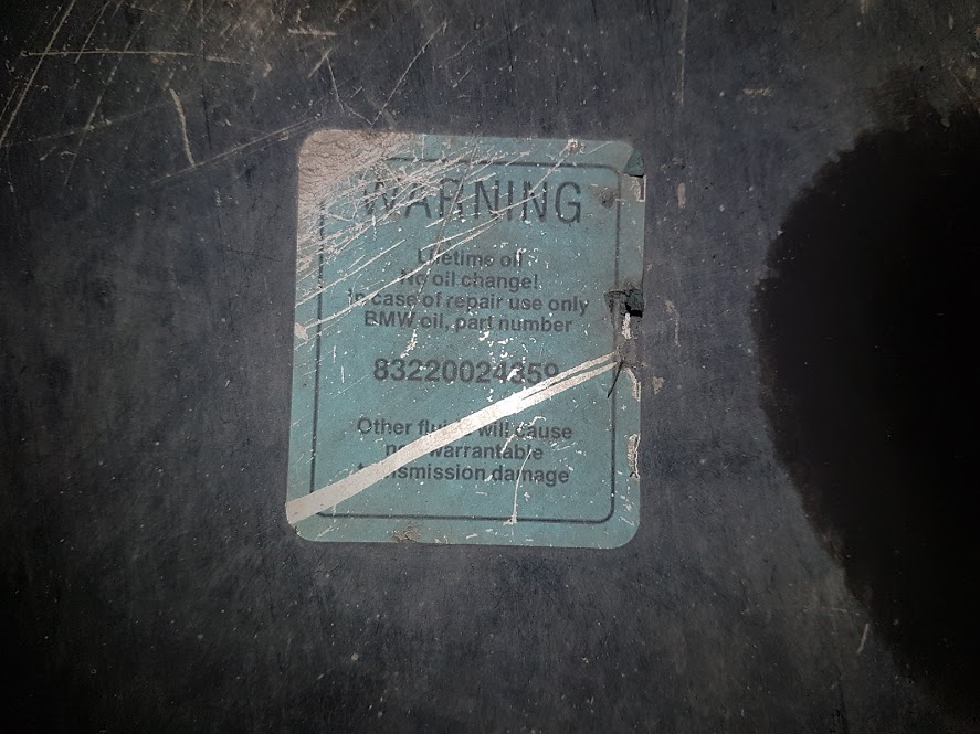

ผมเห็นหลายๆอู่เค้าใช้ ZF5 กัน แต่ผมไม่เคยใช้สักที ผมใช้ vavoline multi ATF อีกตัวก็ motul multi ATF ข้างขวดจะเขียนมาตรฐานเอาไว้ ดูเอาที่เข้ากับรถเราน่าจะดีกว่าครับถ้าเกียร์เดิมรองเอาเลขใต้อ่างเกียร์ไปเช็คดูครับ ว่าใช้น้ำมันตัวไหนได้
ของผมเช็คแล้วใช้มาตรฐาน ETL-8072B ตอนนี้ผมใช้น้ำมันของ vavoline เค้ามี ETL-8072B ติดข้างขวดด้วย วิ่งมา 20000+ละครับ ตั้งใจจะเปลี่ยนอีกทีตอน 30000
