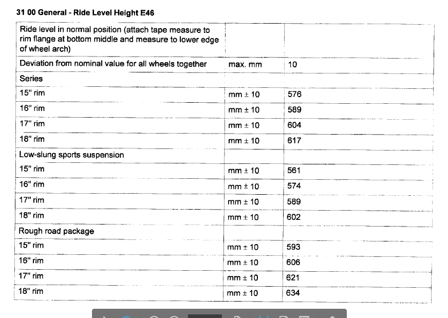

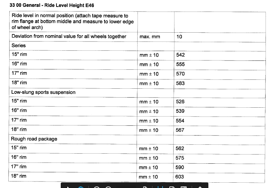

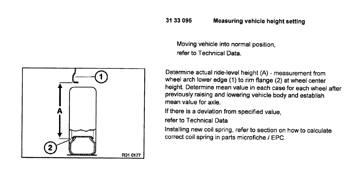

ของผมช่วงล่างเดิมๆไม่ได้แต่ง มีเอียงนนิดหน่อยครับ มองไม่ออก
ผมเจอสเปกมา ไม่แน่ใจใช้กับบ้านเราได้ไหม แต่น่าจะใช้ดูได้คร่าวๆครับ ของผมใช้ล้อ 17นิ้ว ตัวเลขอยู่ในช่วงพอดีไม่ขาดไม่เกิน
ระยะขอบล้อถึงเฟรมรถ
ล้อหน้า
ล้อหลัง
จุดที่มีผลต่อความสูงรถ ที่ผมใช้ดูน่าจะมี
ยางเบ้าโช๊ค สองข้างเท่ากันไหม
โช๊ค อันนี้ต้องลองกด สองข้างเด้งกลับมาเท่ากันไหม(ก่อนเปลี่ยนโช็ครถผมกระแทกลูกระนาดบ่อยมาก พอเปลี่ยนโช็คแล้วไม่กระแทกเลย น่าจะมีผลต่อความสูงรถครับ)
สปริง อันนี้ต้องผมยังไม่เคยเช็คคับ
