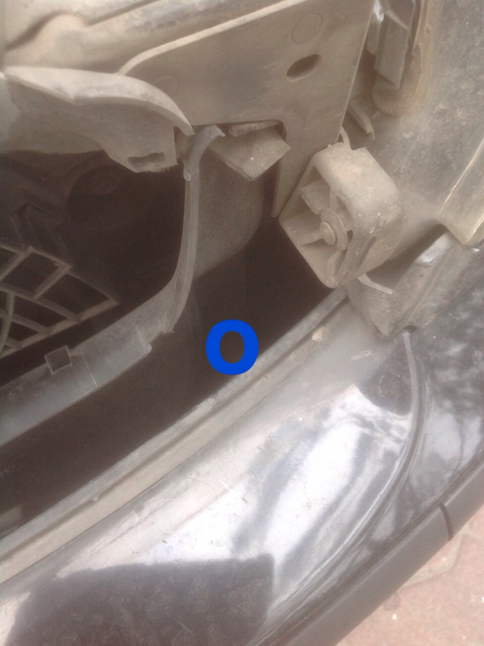

วันนี้เห็นจะๆๆพอมีใครจะทราบบ้างครับว่าน่าจะมาจากไหนเปิดฝากระโป้งดูไม่เห็นที่มาของน้ำแต่ก้มดูมันหยดอะครับ
พอดีเห็นก็เลยเอามือถือลงไปถ่ายอะครับ
มันน่าจะมาจากไหนอะครับ

ตำแหน่งบริเวณนั้นมันนำ้แอร์ไม่ใช่เหรอครับ ???

ไม่ใช่น้ำแอร์ครับน้ำหม้อน้ำเลยสี่เขียวหยดเห็นจะๆๆเลยครับ
ช่ายๆๆๆเหมือนกันเลยครับจอดแล้วน้ำหาย ยังไป. แก้ได้แล้วรบกวนส่งข่าวด้วยนะครับ

แสดงว่ามันไหลไปตามแผงเหล็ก ที่ควรเช็คคือใต้กระปุกกับท่อฮีตเตอร์ครับ

ภาพน้ำที่หยดตรงในภาพมันไม่น่าจะใช่น้ำที่รั่ว หรือเปล่าหว่า..?
แผ่นปิดที่น้ำหยดออกมามันคือฝาครอบกรองเบนซินมันแยกออกจากเกียร์ มันจึงไม่
น่าใช่น้ำแอร์ ที่พอจะประมาณว่าน้าไหลลงมาตรงนี้จากทางไหน
  ผมว่าท่อน้ำอุ่นฮีทเตอร์หลังเครื่องรั่วแล้วไหลย้อยลงมาถึงจะมาลงตรงแผ่นปิดกรอง
เบนซินได้ ต้องถอดแผ่นปิดกรองแอร์ และแผ่นปิดหลังเครื่องออกน่าจะมองเห็นครับ
ผมถ่ายภาพมุมกว้างมาให้ดูครับ น่าจะถูกตำแหน่งนะครับ

เข้าอู่ขึ้นฮ้อย เอาแผ่นกันกระแทกออก ติดเครื่องแล้วก็ค่อยส่องดูครับมันจะไหลให้เห็นที่มาครับ ของผมn42 เห็นน้ำสีเขียวหยดแล้วน้ำหาย เข้าอู่เช็คดู ไหลออกตูดปั๊มน้ำเปิดออกมาโอลิงเปื่อย เปลี่ยนโอลิงใหม่(หาเทียบเอาครับไม่มีแยกขายขายปั๊มน้ำยกลูกอย่าเดียว) ใส่กลับเข้าไปติดเครื่องลองเช็คดู ดันมาออกระหว่างปั๊มกับวาล์วน้ำอีก ต้องถอดอีกรอบเอามาทากาวใหม่ แล้วก็ติดเครื่องเช็คดู ครั้งนี้ไม่มีหยดแล้วครับ :-X

รายงานล่าสุดนะครับเจอแล้วครับ แก้เรียบร้อย100บาท.
มาจาก ท่อออยความร้อน เข้าตู้แอร์. ไม่ได้ขันให้แน่น. ที่อยู่หน้ารถ ต้องถอดแผงออก. เกิดจากช่างแอร์เปลี่ยน ตู้แอร์แล้วต่อท่อไม่แน่น จริงๆๆแล้วเกิดจากช่าง ขี้เกียจเลือ อะครับ ตอนนีิหายเรียบร้อย
