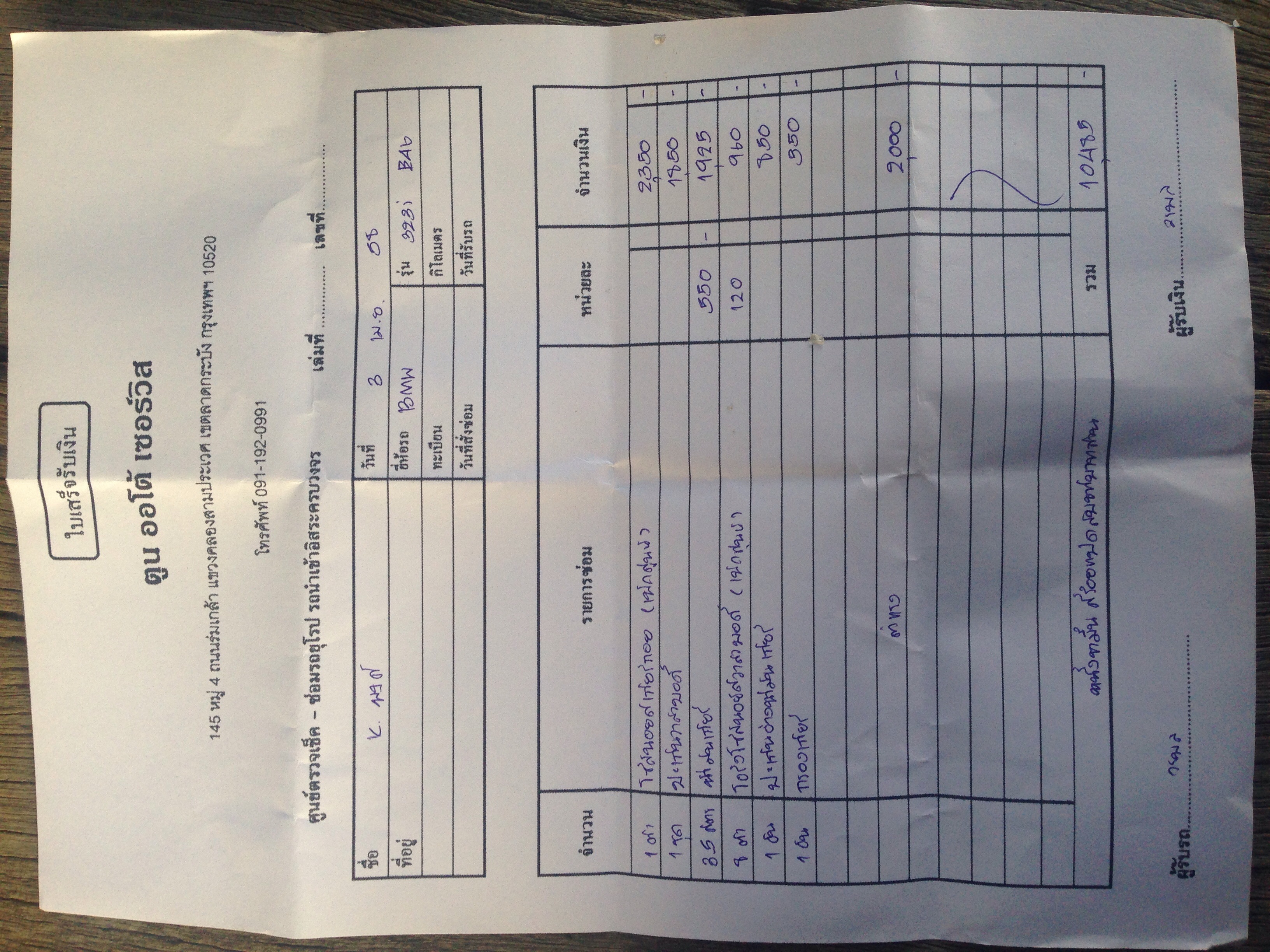

ช่างเลยถอดวาล์วบอดีออกมาทั้งชุด เช็ค โซลินอยด์ ทุกตัวปกติ
เลยถือโอกาสล้างวาล์วบอดีไปสะเลย ค่าล้าง@2000.- ค่าปะเก็นวาล์วบอดีและโอลิ้งก์โซลินอยด์ทุกตัวรอเบิกศูนย์
ช่างจะรีเซ็ตระบบให้ใหม่

สรุปครับ
ฟิวส์ปกติครับ
ว่าล์วบอดี้ที่ถอดมาล้างสกปรก(เศษผงเหล็กเล็กๆ)
เปลี่ยนลูกยางโซลินอยด์ทุกตัว
เปลี่ยนโซลินอยด์เกียร์ถอย
จบแล้วครับ
อู่ร่มเกล้ากันเองมากครับ
