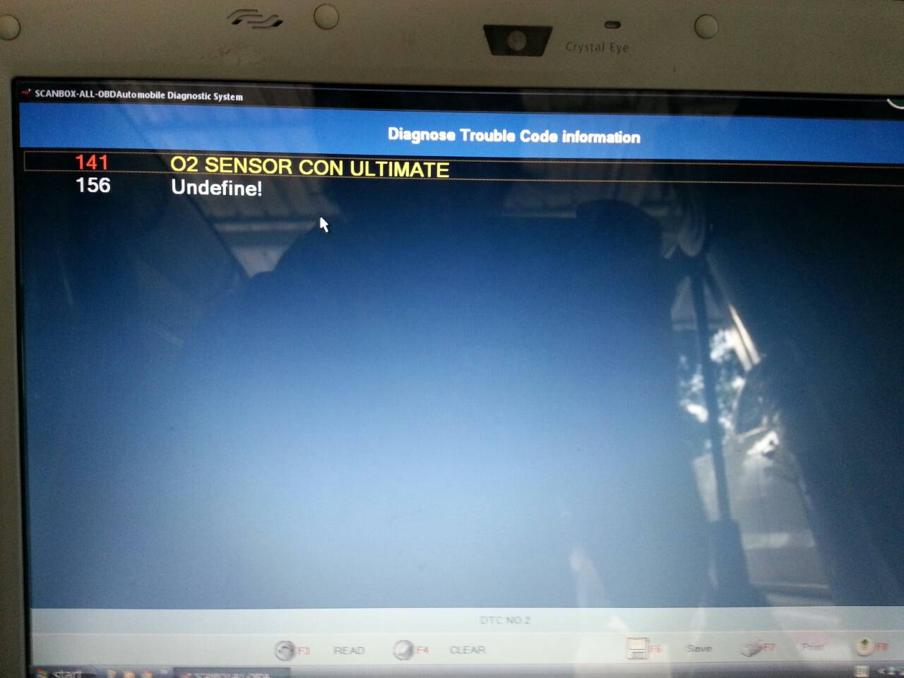

ผมเคยสตาร์ทเครื่องทิ้งไวนานๆ ดับครับ มีคนเคยแนะนำให้เเปลี่ยนเซนเซอร์ ผมก็เปลี่ยนไปหมด ทั้งเซนเซอร์เลพาลูกเบี้ยว เซนเซอร์เพลาข้อเหวี่ยง ก็ยังเป็นอยู่ เลยเอาเครื่องสแกนดู ขั้น O2 SENSOR CON ULTIMATE งงเหมือนกันคับ ตกลงเป็นที่อะไรกันแน่
ton.1304
  • กระทู้: 23
ช่วงนี้เจอโค้ดเกี่ยว O2 กันหลายคนเลย โค้ดขึ้นมาไม่เหมือนกันซะคน สงสัยคงเกี่ยวกับเครื่องด้วยหรือเปล่า โค้ดเลยขึ้นไม่เหมือนกัน
ตอนนี้ของผมก็เป็นเรื่อง O2 ครับ รถผมมีแค่ o2 หน้าแคท โค้ดกลับฟ้องมาว่า O2 หลังแคทเสีย นี่ก็ยัง งง อยู่เหมือนกันครับ   :))

เห็นในเวปนอกก็ว่าเป็น O2 sensor นะครับ
ผมไม่รู้ว่า M43 มี O2 กี่ตัว ลองหาอู่ที่มีเครื่องอ่าน ถ้าเป็นคอมที่เอาไว้อ่านความผิดปกติตามอู่ จะบอกตำแหน่งได้ชัดกว่านะครับ

แล้ว O2 sensor มีผลอะไรกับเครื่องทำให้ดับหรอครับ
เท่าที่ ทราบ นะครับ O2 จะเป็นตัวอ่านข้อมูลเรื่องส่วนผสม อากาศ น้ำมัน ของเครื่องเป็นตัวสุดท้าย เพื่อส่งกลับไปให้กล่องสั่งงานครับ
ส่วนทำไมถึง ดับ อันนี้ก็ไม่ทราบเหมือนกันครับ
แต่ของผมเคยรถดับเอง แต่สตาร์ทติดใหม่ได้ เรื่อง ส่วนผสมหนา เพราะคอมฟ้องแค่ว่า ส่วนผสมหนา (อาการนี้ซ่อมทั้งในศูนย์ นอกศูนย์ ลงท้ายก็มาในศูนย์บริการครับ) ตอนแรกทางศูนย์ก็ซ่อมตามคู่มือ ไล่มาเรื่อย ปั๊มติ๊ก กรอง ฯ เท่าไรก็ไม่หาย
มาลองช่างอู่นอกบ้าง ช่างก็คิดว่า o2 เสีย ทำให้เครื่องอ่านว่า ส่วนผสมหนา กล่องคิดว่าน้ำมันเยอะไปเลยลดการจ่ายน้ำมันจนเครื่องดับ ก็ลองเปลี่ยนดูลงท้ายก็ไม่หายครับ
สรุปรอบนั้นของผม o2 ไม่เสียแต่ วาล์วไซโคลน ตัน จน O2 อ่านว่า ส่วนผสมหนา เลยลดการจ่ายน้ำมัน เลยทำให้เครื่องดับครับ
ส่วนของ จขกท ผมไม่รู้ว่าจะเป็นตัว O2 เองหรือเปล่านะครับ เพราะเห็นขึ้นมาโค้ดมาเรื่อง O2 โดยเฉพาะเลยครับ
