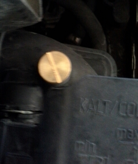

มีน้ำผุดออกมาตรงกรูไล่ลมครับ
« เมื่อ: มิถุนายน 24, 2014, 18:28:41 »
มีน้ำผุดออกมาตรงกรูไล่ลมครับ ที่มีรูเล็กๆตรงหัว จะเกิดปัญหาอะไรไหมครับ
sarawut_e46
  • กระทู้: 299
  • สุราไม่ยุ่ง มุ่งแต่เนตรนารี
Re: มีน้ำผุดออกมาตรงกรูไล่ลมครับ
« ตอบกลับ #1 เมื่อ: มิถุนายน 24, 2014, 18:36:30 »
ดูจากรูป เหมือนน๊อตมันจะหมดอายุแล้วนะ หรือก็ลองไขดูก่อนว่ามันแน่นหรือเปล่า
ถ้าแน่ดี ก็เปลื่ยนดีกว่าครับ เกิดวันไหนมันรั้วขึ้นมาจะเป็นเรื่องใหญ่นะครับ แล้วถ้ามันไหลออกมามากๆ จะที่ให้เครื่องฮิตครับ ถือว่าอันตรายเหมือนกันนะครับ

« ตอบกลับ #7 เมื่อ: มิถุนายน 25, 2014, 08:29:14 »
น้ำซึมรั่วตรงน็อตไล่ลม
ตรงนั้นมี2ทาง คือ
-เปิดออกมาแล้วโอริงหล่นหาย ลองถอด
ออกมาดูว่ามีโอริงเส้นเล็กๆอยู่หรือเปล่า
-น็อตไล่ลมขาด เพราะเวลาขันเข้าตอน
ไล่ลม ขันเข้าแรงเกินไปมันเป็นน็อตพลาสติก
แค่พออยู่ตึงๆมือน้ำไม่ซึมก็พอแล้ว
ปกติตัวน็อตไล่ลมจะทนกว่าตัวพลาสติกท่อน้ำ
รีบถอดออกมาเช็คโดนด่วน มีโอกาสฮีทแน่ๆ
ถ้าไม่รีบแก้ไขครับ

« ตอบกลับ #11 เมื่อ: มิถุนายน 25, 2014, 13:58:43 »
ตรงนั้นมี2ทาง คือ
ถ้าไม่รีบแก้ไขครับ
ขอบคุณครับ ต้องไล่ลมใหม่ไหมครับ

ถ้าไม่มั่นใจควรจะไล่ลมใหม่ครับ ไม่ได้ยากเลยใช้เวลาแปปเดียว ""ชูสองนิ้ว:: ""ชูสองนิ้ว::
เปิดฝาหม้อน้ำ เปิดสกรูไล่ลม เทน้ำลงสกรูไล่ลมให้ล้นจนฟองหมด เทน้ำใส่ฝาหม้อน้ำให้เข็มลอยสุด แล้วก็ปิดฝา ขันสกรู  :cheerup: :cheerup:
« ตอบกลับ #13 เมื่อ: มิถุนายน 25, 2014, 21:35:38 »
ไล่ลม เปิด ฮีทเตอร์ ให้สุดด้วยครับ เพื่อไล่อากาศในทางเดินน้ำร้อนจ่ายระบบ
« ตอบกลับ #15 เมื่อ: มิถุนายน 26, 2014, 20:40:51 »
หมายความว่าขั้นตอนการไล่ลมต้องทำประมาณนี้หรือเปล่าครับ
1. เปิดฝาหม้อน้ำ
2. เปิดสกรูไล่ลม
3. ติดเครื่อง เปิดฮีทเตอร์ให้สุด
4. เทน้ำลงสกรูไล่ลมให้ล้นจนฟองหมด
5. เทน้ำใส่ฝาหม้อน้ำให้เข็มลอยสุด (น้ำอยู่ระดับคอกระปุกพักน้ำ)
6. ปิดฝา ขันสกรู
ผิดถูกอย่างไร รบกวนชี้แนะด้วยครับ จะลองเอาไปทำเองบ้างครับ

อ่านดูจาก link นี้ก็ได้ครับ ไม่อนุญาตให้คุณมองเห็นลิงค์ สมัครสมาชิก หรือ ล็อกอิน

กระจ่างเลย ขอบคุณมากครับ :-X
