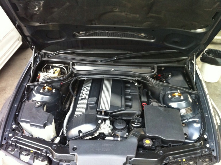

ถ้าเปรียบเทียบ ภายนอกภายใน หรือห้องเครื่องมีส่วนไหนแตกต่างกัน จนสังเกตุได้ไหมครับว่า คันนี้330i หรือ 323i
Re: 330i กับ 323i
« ตอบกลับ #1 เมื่อ: เมษายน 15, 2014, 18:43:31 »
ในรถเหมือนกัน ในห้องเครื่องให้ดูท่อกรองอากาศ ของ330จะใหญ่กว่า ภายนอกให้ดูเบรค 330 จะใหญ่กว่าเช่นกัน (จานต้องเดิม)

ผมดูที่วาล์วแรงดันท่อหัวฉีดครับ มีวาล์วm52tu ถ้าไม่มีวาล์วเป็นm54เปิดฝาโปรงเห็นเลย ครับ(ถ้าไม่มีกรองอากาศดู)
Re: 330i กับ 323i
« ตอบกลับ #7 เมื่อ: เมษายน 15, 2014, 22:06:47 »
ภาพของเจ้าของกระทู้ตรงลูกศรสีแดงมองเห็นท่อรางหัวฉีดเลย แสดงว่าเป็นเครื่องm54
ครับผม ส่วนเรื่อง2.5 หรือ3.0 ยังไม่ได้สังเกตุความแตกต่าง

บอกไม่ได้ครับ ต้องดูท่อไอดีหลังหม้อกรองอากาศ ถึงบอกได้ครับ ตามรูปอยู่ข้างๆก้านวัดนำ้มันเครื่อง ถ้าเป็น 330 ท่อมันจะใหญ่กว่ามาก รองดูครับ เพราะถ้าแค่เป็น m54 ที่เป็นตัว 320-325 ท่อมันเท่ากับ 323 เลยครับ

ดูแล้วน่าจะใช่นะนายช่าง เพราะขนาดของกรอง กับ ท่ออากาศ เท่ากับรถผมเลย

เอาไม่บรรทัดวัดเอาเลย  ของ 330 ท่ออากาศ ต้อง 3นิ้วครึ่ง  :)) :)) :)) :)) :))  (ของตาโต้งก็ 3 นิ้วครึ่ง)  .........อิอิอิอิอิอิอิอิ :หึหึ: :หึหึ: :หึหึ:
แต่ของผม หนักกว่า 323  แค่  3 นิ่วเอง..... :วิ่งหนี: :วิ่งหนี:  ท่อนะท่อ

ต้องวัดที่ท่อแอร์แมสครับ ส่วนกรองมันเท่ากันหมดสำหรับ m54 ทุกรุ่น

ความรู้ใหม่ๆ เมื่อก่อนผมดูแต่ท่อไอเสีย (ถ้าเดิมๆมาแบบไม่ได้โมนะ) มันขดไม่เหมือนกัน

330i นะครับ
1. มีเซ็นเซอร์อินฟาเรดที่กลางห้องโดยสาร
2. ระบบกันลื่นไถลของ 330i จะเป็น DSC แทนที่ ASC
3. ม่านบังแดดไฟฟ้าหลัง
4. คันเร่งไฟฟ้า
5. เบาะไฟฟ้ามีที่หนุนหลังไฟฟ้าด้วย
6. แคททาไลติก เป็นเหล็กไม่ใช่เซรามิค ขายไม่ได้ 555+
