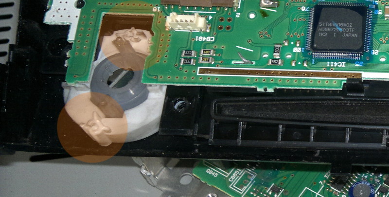

จุดยึดของปุ่ม Business CD ของผมมันแตกหักทั้งสองขา ทำให้การเปิดปิดทำได้ลำบาก
รวมถึงเวลาหมุนเพื่อเพิม/ลดเสียง จะแทบไม่มีการตอบสนองเลย
ประมาณหมุนขึ้นก็ไม่ดัง หมุนลงก็ไม่เงียบ  :))

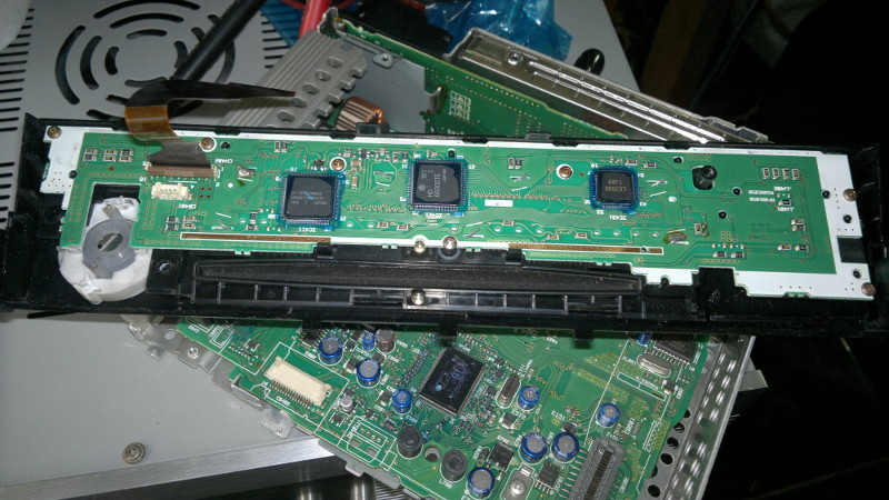

วันนี้ผมเลยถือโอกาสงัดแงะมันออกมาจัดการอีกรอบ แต่เนื่องจากเครื่องมือไม่พร้อมเลยถือมันเดินไปที่ร้านซ่อมทีวีบ้านข้างๆ
ให้พี่เขางัดแงะให้โดยบอกว่าอันนี้ของผมถ้าพังผมรับผิดชอบเอง พี่แกก็ลุยเลย แป๊บๆก็ออกมาเป็นชิ้นส่วน
วงกลมสีส้ม คือจุดยึดปุ่มที่มันแตกออกมาครับ

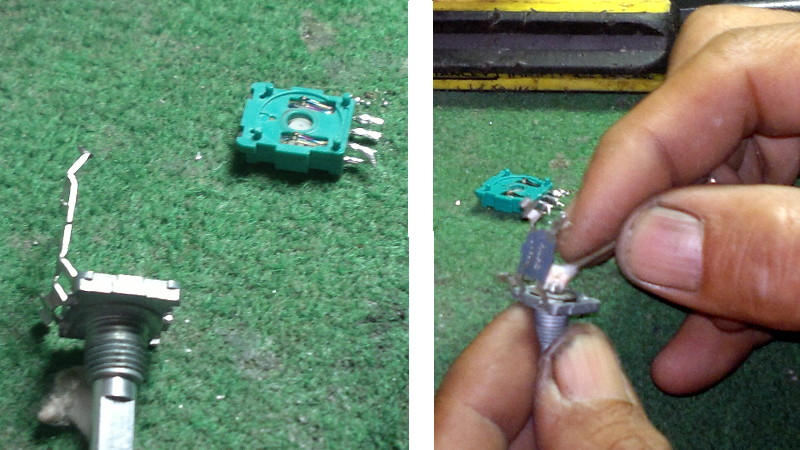

ก่อนที่จะดัดแปลงจุดยึด พี่แกแยกชิ้นส่วนของปุ่มออกมาเพื่อทำความสะอาดหน้าสัมผัส
เห็นแกใช้ sonax แล้วก็ cotton bud เช็ดๆๆแล้วก็ประกอบคืน
(ผมดูแล้ว ขั้นตอนนี้ผมทำเองไม่ได้อย่างแน่นอน เห็นใช้เวลาแงะนานมาก)
ถึงตอนนี้พอดีมีสายเข้าเลยหันไปคุยธุระติดพันนานไปหน่อย หันกลับมา เอ้าประกอบกลับคืนมาแล้ว
ผมสอบถามได้ความว่า
- แก DIY ปุ่มที่แตกหักด้วยการยึดด้วยกาวร้อน และบัดกรีเส้นลวดยึดไว้ไม่ให้หลุด
- เช็ดทำความสะอาดหัวอ่านแผ่นซีดี ที่มีปัญหาไม่ค่อยอ่านแผ่นแล้วไม่ว่าแผ่นจริงหรือแผ่นเขียนเอง
- ทำความสะอาดหน้าสัมผัสของปุ่มวอลุ่มเรียบร้อย

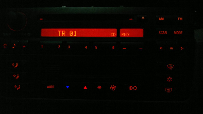

เอากลับมาต่อคืน กดเปิดปุ๊บมาปั๊บ แหม มีความสุขครับ
ลองเอาแผ่นซีดีที่เขียนเองมาเปิดก็ใส่ปุ๊บเล่นปั๊บ
ส่วนปุ่มปรับเสียง ก็ตอบสนองทันทีเหมือนได้เครื่องใหม่ครับ
(มืดไปหน่อย ไม่เห็นมือผมตอนปรับหมุน)
