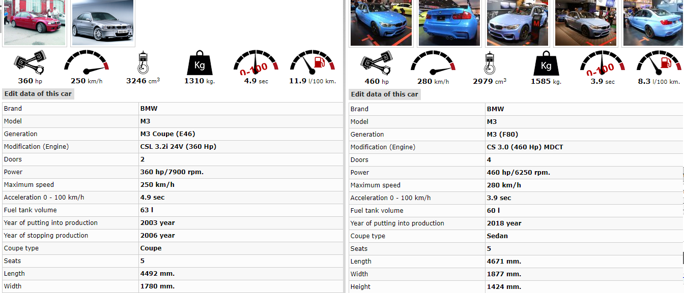

ผมก็ไม่มีข้อมูลอะไรมาแชร์หรอกครับ เพียงแต่อ่านทีแรกเกิดสงสัยกับการคิดของคนที่คิดสูตรนี้ขึ้นมา ว่า ให้คิดแรงกดแค่ข้างเดียวมาเทียบกัน
- E46M3 CSL มีม้าเครื่อง 360
- F80M3 ม้าเครื่อง 460
เรื่องสวยก็อีกเรื่อง
เรื่องประสิทธิภาพ มันก็เห็นกันชัดๆ ว่าทำไมรถแรงม้าเยอะๆ ต้องใช้เบรคหลายลูกสูบ
ผมจบละครับ เลิกสงสัยแล้ว
 ขอบคุณสำหรับข้อมูลครับ
