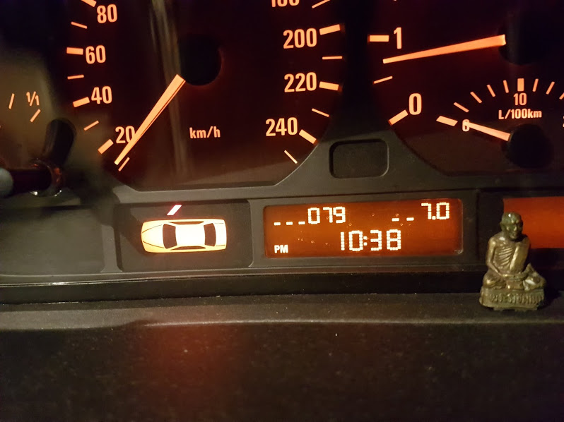

รถใช้มา 102350 km ครับ พัดลมน่าจะต้องเปลี่ยนแล้ว ใช่ไหมครับเพื่อให้ความร้อนลงมาหน่อย ผมกดออนบอร์ดดูความร้อนตอนวิ่ง ประมาณ 90-110 ครับ ปกติหรือไม่ครับเครื่อง m43

ส่วนถ้ากลัวไม่ชัวรฺ์ ลองกดดูความร้อนเรียวไทม์ตรงจากหน้าปัดได้ครับ เมนู 19 ต่อด้วย 7 ครับ

กดดูอุณหภูมิแล้วครับ ในบอร์ดมันขึ้น88-110 เลยครับ ปกติรุ่นนี้อยู่ที่เท่าไหร่ครับ  เรือนไมล์ไม่เคยแกะครับ

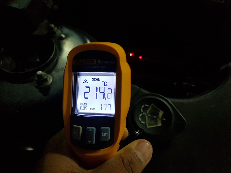

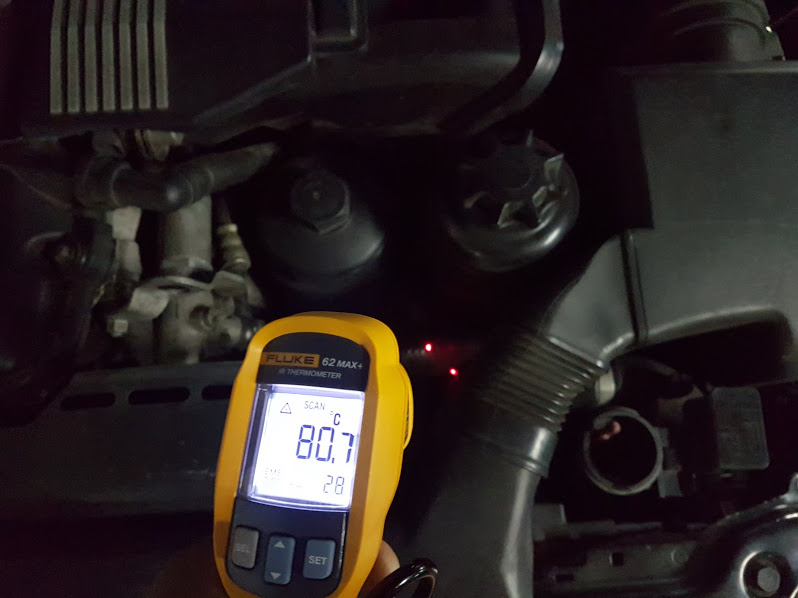

-อุณหภูมิน้ำ 110C ถือว่าสูงครับ
-ท่อน้ำท่อนบนจะร้อนกว่าท่อนล่างครับ เพราะท่อท่อนบนจะรับน้ำร้อนมาจากเครื่องเพื่อให้หม้อน้ำระบายความร้อนออก อุณหภูมิจะต่างกันประมาณ 1-3องศา(ขึ้นกับสภาพแวดล้อมภายนอกครับ) ถ้าวัดออกมาแล้วท่อนล่างท่อนบนเท่ากันอันนี้คือหม้อน้ำไม่ระบายความร้อน(อาจจะตัน)
#เบื้องต้นลองหา thermo วัดความรอนมาเช็คดูก่อนครับ ว่าท่อน้ำท่อบนมีอุณหภูมิขึ้นเท่าไหร่โดยปกติค่าจะไม่ต่างจากที่เราดูหน้าปัดครับ ถ้าวัดแล้วออกมาต่ำว่าหน้าปัด แสดงว่าหน้าปัดอาจจะมีปัญหา แต่ถ้าวัดค่าออกมาแล้วยังอยู่ที่ 110C อันนี้แสดงว่าระบบระบายความร้อนเราเริ่มจะมีปัญหาครับ

1 temp จากหน้าปัด
2 temp จากท่อน้ำ
3 temp ของท่อไอเสีย
