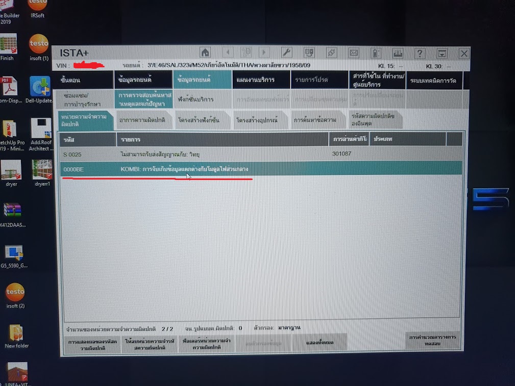

สอบถามหน่อยครับ มีพี่ๆท่านใดเคยเจอ โค้ดนี้ไหมครับ
0000BE = การจัดเก็บข้อมูลแตกต่างกับโมดูลไฟส่วนกลาง
ไม่แน่ใจว่าเป็นที่ไมล์วิ่งเกิน 300000+KM หรือเปล่า
ไม่มีไฟโชวบนหน้าปัดนะครับ มีแค่เจอโค้ดนี้เวลาสแกนรถเท่านั้น แล้วก็ลบโค้ดนี้ไม่ออกด้วยครับ

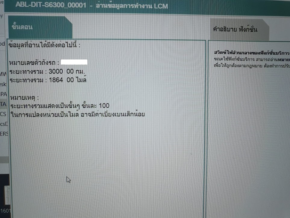

วันนี้ลองกดโปรแกรมเล่นดู เข้าไปเจอะหัวข้อ การอ่านค่า LCM รองอ่านออกมาดู สรุปว่า LCM บันทึกเลขไมล์ได้แค่ 300000km เองครับ ถึงว่าทำไมลบโค้ดไม่ออก O0

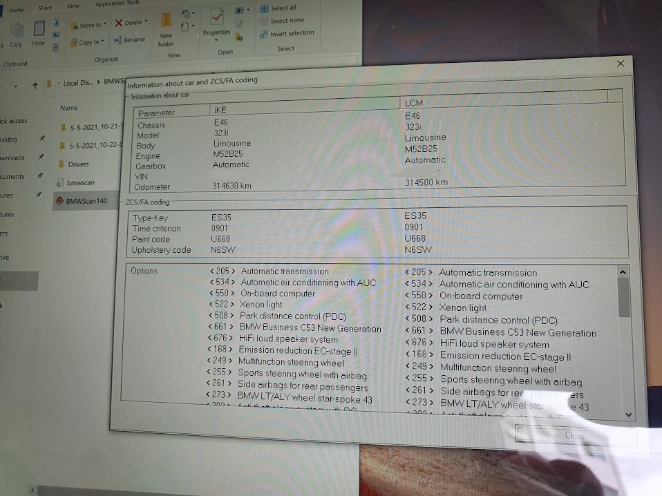

ลองเอา bmw scan 1.4 มาโค้ดไมล์ ใน LCM ดูครับ สรุปว่าโค้ดได้นะครับ ตอนนี้เลขไมล์ใน LCM ตรงกับไมล์จริง แต่ก็ยังไม่แน่ใจว่าLCM จะอัพเดทไมล์ตามการวิ่งของรถหรือป่าวต้องดูอีกทีครับ

อัพเดทครับหลังจากที่โค้ดระยะไมล์ลง LCM แล้ว วันนี้ลองเช็คระยะอีกรอบครับ สรุปว่า LCM ก็ยังไม่มีการบันทึกระยะไมล์เพิ่มเติมจากที่โค้ดไว้ คงบันทึกได้ไกลสุดแค่ 300000km  O0
