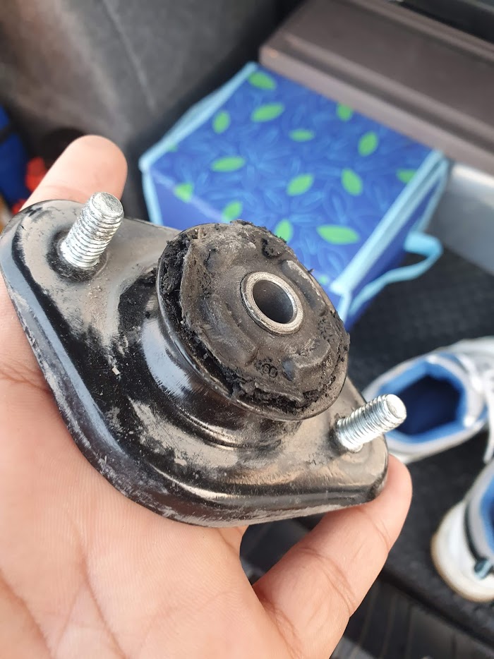

ลองเช็คเบ้าโช็คหลังดูครับ ของผมเบ้าโช็คเสีย มีเสียงดึงกึกๆเหมือนกัน หน้าตาเบ้าโช็คก็ดูใช้งานได้นะครับ แต่พอแกะออกมาดูแล้ว มันยุ่ย หลวมหมดแล้ว เลยทำให้มีเสียง
